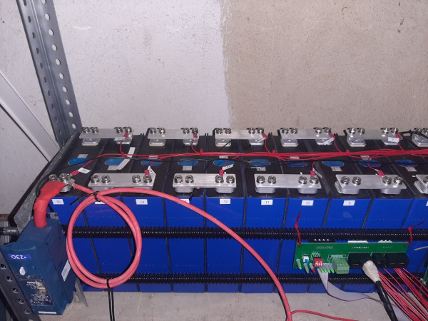

Nová JK BMS už je doma, jen přehození z malé na velkou není až tak rychlá práce. Samozřejmě silové kabely se musí vyrobit. Balanční konektory jsou také jiné. V nové bms vypadají zalepené (ale je to zdá se jen nějaký silikon proti vlhkosti, nijak extra nedrží). Tak jsem zkusil vyndat jeden drátek z nové, pak jeden ze staré... jde to. Vzal jsem nový drátek a zkusil nasadit na pin v konektoru staré bms... drží. Super. Vycvakal jsem tedy všechny drátky z nových konektorů abych pak zjistil, že rozteč i velikost pinů v konektoru na bms je stejná, ale tvar pinů na drátku je jiný a nejde vložit do toho konektoru... Nj, práce navíc, plus ne až tak moc místa na to. Tak jsem se dnes ráno pustil do odšroubování drátků z baterek (přišroubovány do propojek). Šroub je to na imbus. No, že může zarůst nerez+nerez, to vím, ale tohle je pocínovaná měď a pozink šroub. Imbus klíč jsem měl kvalitní s ostrými hranami, občas jsem měl pocit, že každou chvíli praskne. Vyšroubovat se podařilo jen devět, zbytek se protočil imbus. To se bude super dostávat ven
Fotka když se tenrkát montovala baterie, jak jsou připojené ty balanční drátky:

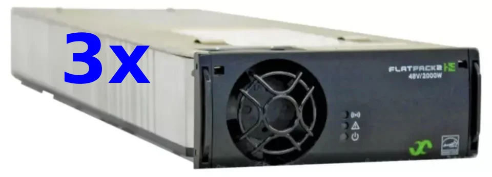

Přijela návštěva na několik dní, k tomu to byly zrovna ty méně slunečné dny a najednou bylo i v baterkách málo... Zároveň kvůli nedávným úpravám, které ještě nejsou dokončeny tak přepínání na síť nebylo úplně možné, takže se muselo složitě přehazovat. Z dosavadní spotřeby 0-2 kWh za den (indukční deska a 3f čerpadlo ve studni) to tak opět začalo stoupat. Proto tedy došlo na zvýšení priority pro dokončení zapojení posilovacího DC zdroje. Sice jeden MW UHP-2500-48 modul tu mám, ale jelikož nemá žádnou komunikaci, jeho řízení není tak úplně snadné ani praktické. Takže došlo na změnu v návrhu a budou tam 3 moduly Flatpack2 2000 HE.
Ty jsem našel za slušnou cenu na ebayi (3x50eur ks + 20 doprava), plus jsem k tomu vzal pcb desky s konektory. Desky ze Slovinska byly odeslané v podstatě hned a dnes již i dorazily. Proti tomu flatpacky ze španělska, tak jediné, co zatím bylo odesláno, tak email, že srpen je ve Španělsku měsíc dovolených, ale zkusí to teda odeslat co nejdříve...

To zapojení je posilovací proud z DS přes ty zdroje a do 48V baterie? Přemýšlím, že, kdyby to mělo upravený proudový řízení, dát a připojit nakonec logiku MPPT a zapojit do těchto zdrojů přímo FV panely. MW má třeba uni vstup od 90V, to jsou tak 3S. Myslím si žeby to běželo, ale to hledání proudu. Je to výzva, možná by to nebylo až tak složité. Běžné 5V USB zdroje třeba běží na 48VDC,ale potřebují nastartovat na 75VDC, potom stačí udržovat okolo 48-54V a až do 320VDC a dodávají plný proud podle verze USB SMPS.

Jo, krmené z DS. Ono je více přístupů. Buď to mít oficiálně připojené a co elektrárna nedá, to si potáhne ze sítě. Mít to jen offgrid a přepínače sítě a postupně, jak klesá výroba, tak přepínat další a další okruhy z FVE na DS. No a třetí varianta je nabíječka (či třeba axpert king s dvojitou konverzí). Jo, má to menší účinnost, ale to až tolik neřeším. V létě to potřeba nebude, v zimě jsou ztráty teplo a to se taky hodí i když bude COP jen 1. Zároveň jako bonus, je to řešení dobře fungující pro případný spot či distribuční poplatky dle čtvrthodinových maxim,...
Nevidím smysl proč do toho připojovat FV panely vzhledem k tomu, kolik dnes stojí MPPT, které dělá všechno potřebné včetně plohodnotné integrace do systému.

Akorát ty zdroje budou mí pravděpodobně t o dost horší účinnost než MPPT...

To určitě budou, proto bych je na FV nedával. Tady pro přikromování z DS to není tak špatné. Tohle je HE (Vysoká Účinnost) verze, která má účinnost dle datasheetu 96.5 %. Jelikož tím nechci nabíjet nouzově, ale v podstatě přes to tahat většinu spotřeby v zimním období, tak jsem bral ty verze s větší účinností (dost se tu před časem řešily ty flatpacky, ale to byly standartní verze).
