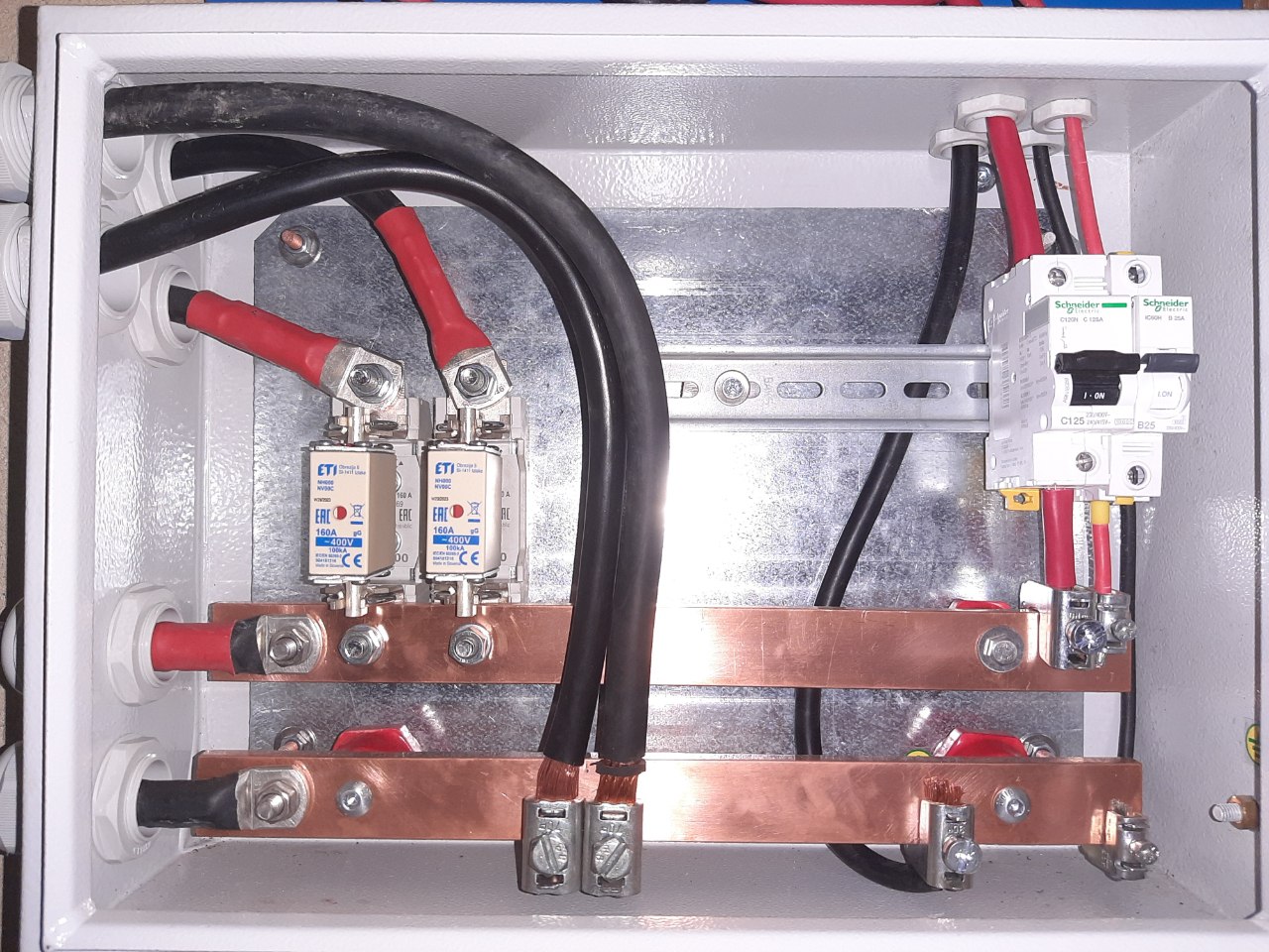

Rozhodování jestli jistič nebo pojistka nakonec těsně vyhrála pojistka. Hlavně kvůli ceně a pak jednodušší montáži na sběrnici. Přesun sběrnice z jedné strany zdi na druhou byl plánovaný již dlouho a konečně jsem se k tomu dostal.
Místa je všude hrozně málo, takže jsem celou dobu řešil, jak moc malá skřín na to bude stačit. Vybral jsem skříň 40x30, což není úplně běžný rozměr, ale narazil jsem na stránky rozvodneskrine.cz kde sice nebyl rozměr k dispozici, ale jelikož víceméně vyrábí na objednávku, tak jsem jim napsal, jestli mi ji vyrobí a oni že jo. Koukal jsem, že obdobná skříň jen na stojato místo ležato stojí 2 tisíce. Těsně po objednání jsem pak narazil, že v podstatě stejnou skřín prodává i schneider a ještě o pár stovek levnější... teoreticky, protože jsem se nezeptal na kolik ta skřín vyjde a ono otočení pantů na sousední hranu zdražilo skříň z dvou tisíc na tři. Skřín se stejnou výškou vyrábí, takže nějakou šablonu/míru, kam hodit panty a vyvrtat zámek mají, tak mi přijde ta přirážka za změnu jen v otočení docela dost. Chyba že jsem se nezeptal předem, mohl jsem mít ten schneider dřív a levněji. Jinak je skříň provedená slušně, až na malý přebytek barvy v levém dolním rohu.
Pak už zbylo jen dokoupit chybějící kabely, abych mohl přepojit měniče a regulátory... pár věcí do košíku (70 mm2 kabel, vývodky, svorky, pojistky, spodky) a prd, dalších tři a půl tisíce pryč. Dohromady všechny nic moc změny za 12 tisíc, peníze jen mizí místo vydělává
jen mi tedy zbyl lynx power in do nějakých příštích zásob.
(Vzdálenost mínus sběrnice od stěny je v reálu větší, než vypadá na fotce. Ono by to ale asi stejně bylo jedno, protože mínus (a i skříň) jsou zeměny.

měl sis tam těch nožovek dát aspoň šest. Já jich mám 7 + jednu PN1 na měnič a je to tak tak. 2x mppt, 4x baterka a jedna na DC spotřebu. Další už do rozvaděče 60x80 nedostanu, mám tan totiž i jištění stringů a AC část. A to jsem si myslel, jak mám ten rozvaděč velkej. Uvažuju o tom, že AC část dám na druhou stranu místnosti, kde je rozvaděč, ve kterým je ještě nejaký volný místo...
Když už máš - uzemněný, tak proč to máš na izolátorech? to stačilo dát místo izolátorů tohle:
https://www.ataxtech-eshop.cz/katalog/z ... zinek-bily
potom stačí podložit ty nožovky kusem plechu přidělaným na distancích, a ty - poly můžeš protahovat pod nima - já to tak mám, protože už nebylo prostě kde...
https://www.ataxtech-eshop.cz/katalog/z ... zinek-bilypotom stačí podložit ty nožovky kusem plechu přidělaným na distancích, a ty - poly můžeš protahovat pod nima - já to tak mám, protože už nebylo prostě kde...

Já mám bateriovou skříň, kde je taky sběrnice a pak smartshunt. Do té skříně jsem tu měď cínoval, tady jsem zkusil, jak to dopadne bez toho. Foto z výroby: viewtopic.php?t=7619&start=60#p184389
Izolátory jsem dal, protože už jsem je měl doma a taky protože jsou širší, aby se to tolik nechtělo kvrdlat. Výškově to mám oddělené. Ty spodky plus ten izolátor na konci jsou 30mm, mínus má 40 mm izolátor. Ale jo, když nad tím přemýšlím, dát opačný rozdíl výšek a tahat mínus spodem by bylo asi lepší. Předělávat to už ale nebudu
Jsem rád, že jsem se k tomu konečně vůbec dostal po hrozně dlouhé době...
AC část je z druhé strany zdi u měničů (2x MP2), její reorganizace mě čeká teď. Dnes jsem začal, ale odrazuje mě, jak budu tahat 3x16 stísněnými prostory... plus tedy ještě mi chybí dvě průchodky, co musím koupit.

3x16? k čemu? k 5k multiplusu? tam není žádnej rozumnej důvod dávat víc než 3x6, to stačí do 32A jištění (ne špičkovýho propudu na pár sekund) s jistotou, na kratší vzdálenosti ve vzduchu do 40A jištění... Navíc někde v manuálu k multiplusu je, že mají být ty kabely stejně dlouhý a ne zbytečně tlustý...
P.S.: stejným způsobem jsem cínoval trubičky, který jsem lisoval na pletenec pro propojení článků aku do motorky...

Jo, je to k 2x MP2 5000/48. Ne moc tlustý kabely se týká před tím, než ty výstupy spojíš, pak je to jedno. Z každého vede 3x6 do minirozvaděče na spřažený 2x32A jistič pak selektivní chránič 0.3A a pak 8 m 3x16 do sklepního rozvaděče, přes který jde většina spotřeby (tuv, tč a v budoucnu auto nabíječka), přestože oficiální hlavní se vstupem z DS a PE/N rozdělením je v přízemí.

stajně, 3x16 je tak na 80A, to tam nikdy nebude, ani pár sekund...3x10 je cca do 50A a to bych viděl s rezervou. Na chránič bych se v tomhle místě vykašlal, stačí až u koncových obvodů a u některých ani tak, raděj pořádný pospojování, výrazně se tím zvýší spolehlivost, třeba u TČ, boileru a pod. Samozřejmě wallbox musí mít chránič typ B pro EV, kterej vybaví při 6mA DC, o tom žádná diskuze. Možná by stálo za zvážení natáhnout tam 5x10 pro případný přepojení na 3f systém, 3x 5kW multiplus už je pěknej základ pro 3f ostrov, a co když jednou bude fakt zajímavý tu elektriku prodávat, ne jako dnes...

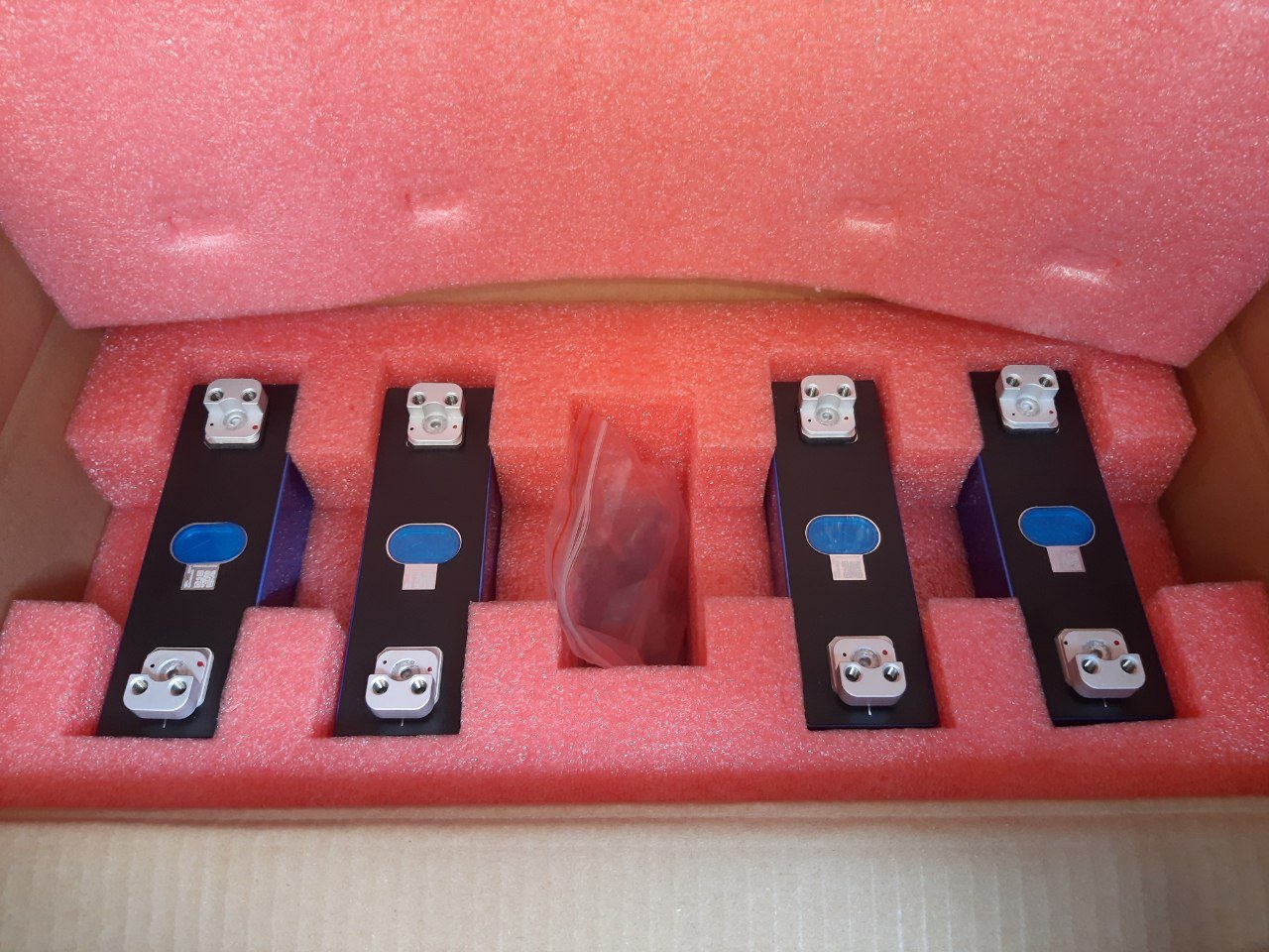

Přišel čas na další úpravu. Baterky ztěží vydrží do rána a pak jsou zas pro změnu již před polednem nabité a není kam to cpát. Stejně tak dva měniče dohromady by si v maximu chtěly cucnou až 200 A, což pro stávající kapacitu jsou dost velká Cčka, takže jsou zbytečně seškrceny. Zlepšujeme tedy baterii. Do regálu se mi 280Ah ani 304Ah baterie nevejdou. Ani nejsem až tak příznivcem velké kapacity jedné sady baterek, kde je sice možnost větších proudů, ale také větší význam všech přechodových odporů. Původně byl plán pokračovat v dalších 120/125 Ah článcích, ale už zbývají jen dvě volné police a nabídka 230Ah článků byla fakt dobrá. Místo navařených šroubů s mizernou plochou pro kontakt, tak mají i dvoušroubové terminály. Kvalita Ačko a díky tomu, že je to EVE, která přeráží QR kód u ne-A článků, tak je větší záruka, že nejde o ojeb od obchodníka či v jeho dodavatelském řetězci. Články jsem kupoval u nkon.nl, kde jsem již kupoval dřív vícekrát, přestože jen cylindrické články.
Cena za článek 230Ah, EVE, Grade A, dvoušroub při rozpočítání dopravy (80 eur) 7.54 Kč za 1 Ah (2.36 za Wh). To je vidět, že ceny baterek jdou dolu. Dříve (2021 a 2022) jsem kupoval v ČR za 14.34 Kč za 1 Ah (4.48 za Wh). Cena je to teď skoro poloviční a to tehdy nebyly Ačka ani dvoušrouby, takže super
Původně sice nkon tvrdil, že jen předobjednávky, odeslání až za víc jak měsíc a půl, ale 5.6. jsem objednal a 11.6. dpd doručilo. Zabaleny tradičním způsobem. Všechny články rovné, bez kosmetických vad.
Všechny články měly 3.294 V a 0.2 mOhm. Zkusil jsem načíst QR kód a byly vyrobeny 2024-03-16, takže za necelé tři měsíce z fabriky v číně doma, taky slušné.
BMS k tomu bude nová verze JK BMS, která již je také doma. Teď přemýšlím, ještě jestli trochu nevyztužit polici regálu. Sice to unese, ale asi se u toho i trochu prohne víc, než by se mi líbilo...

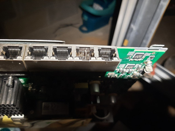

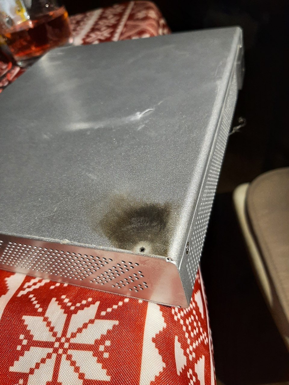

Teď sem měla přijít pozitivní zpráva o nainstalování nové baterie a místo toho... Včera byla docela slušná bouřka. Dle radaru se nám to nejhorší vyhlo a šlo z druhé strany kopce, takže kroupy jen malé. Meteostanice má i počítadlo blesků. Když je menší bouřka, která se přesune, je to něco do stovky. Když velká, tak třeba dvě stovky a jednou to bylo třeba šest stovek. Tady bouřka blýskala jeden za druhým, takže když jsem to kontroloval naposledy, bylo tam už dva tisíce. Později dokonce vypli proud. Baterie, včetně již zapojené nové byly přes devadesát procent nabité, takže pohodička. Když už to začínalo slábnout, šel jsem se kouknout z okna a v tom třísklo do baráku v paralelní ulici, na který jsem zrovna koukal. Pořádná šlupka.
Po chvíli přišla manželka, že dětem nejde večerníček, obrazovka zhasla. Menu svítí, že není hdmi signál, počítač taky běží. Pak i přestalo hrát, protože nejde internet. Ono toho nejde víc. Tak jsem zkoumal, kde co se stalo. Unifi router hlásí výpadek ISP, dále nedostupnost dvou síťových prvků. Hlavní poe switch nejede, v zásuvce elektrika je. Server (HA+NAS+nextcloud) nejede, elektrika v zásuvce také je, zapnout nejde. Asi tedy přepětí z bouřky, tak jsem switch donesl do pokoje, abych si opsal jaký je to model a objednal nový. Pak jsem ho dal na stůl druhou stranou a našel, kde je asi problém...

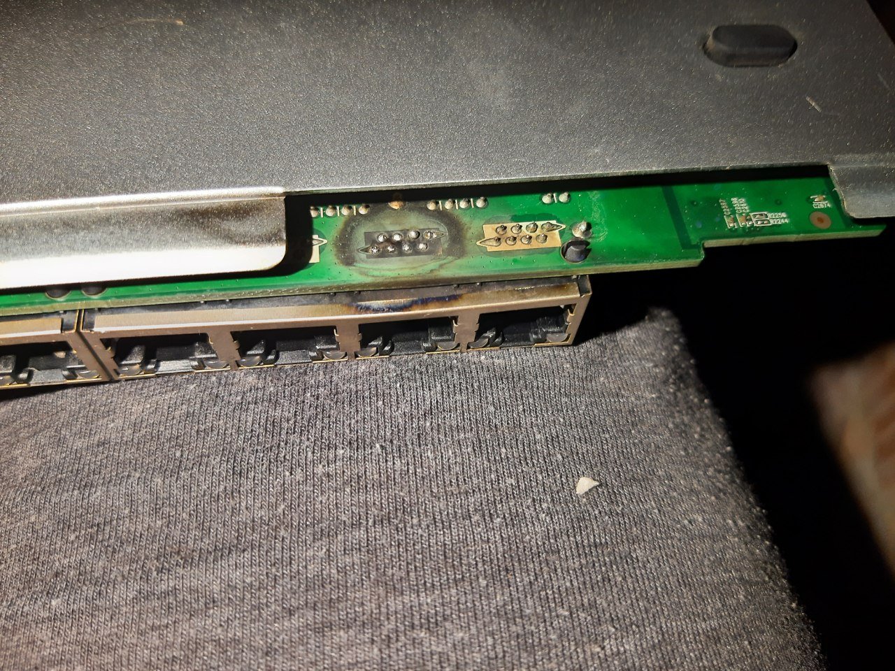

Očouzenina s důlkem je v místě, kde se switch dotýká bedny serveru, na kterém je taktéž stopa (bedna je ale černá, tak hůř viditelná). Tak jsem switch rozebral, jak to dopadlo uvnitř
blesk tedy cestoval přes ethernet, i konektor to schytal (kabel obdobně).

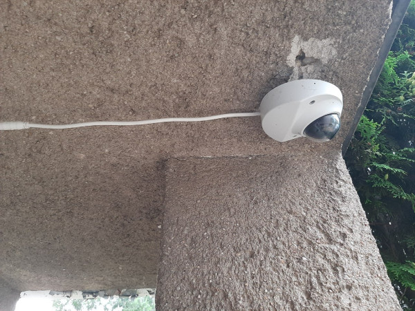

Kabel vede ke kameře nad vstupními dveřmi, kterou to částečně vytrhlo ze zdi
Ještě jsem ji netestoval, ale ta bude asi taky tuhá. Nad kamerou je "balkon" (občasně pochozí plechová střecha s kovovým zábradlím). Teorie je, že muselo jít něco skrz zábradlí a plech (nejsou tam ale vidět stopy ničeho) na kameru, odtamtud přes ethernet do switche a pak přes zásuvku do země a jelikož mu to bylo málo, tak napůl i přes server. Něco se asi muselo dostat i na cetin modem, který je ko. Zajímavé, že mezi switchem a cetinem je ještě unifi udm modem, který není poškozen.

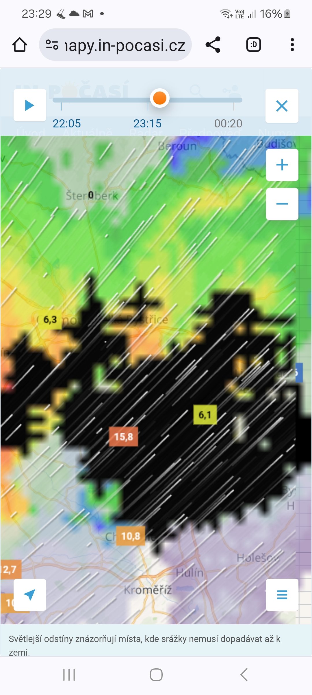

Alternativní teorie je, že to přišlo přes dráty venkovního vedení. Kamera i server/switch jsou zhruba ve stejné výšce cca 4 m od sebe. Mezi nimi je 1.5 m od kamery konzola pro přívod elektriky do domu ze sloupu. Jistič v ER byl shozen. Pro tuto teorii je ale divné, že by to kameru vyrvalo ze zdi.
Jinak dům nemá hromosvod, je v plánu po výměně střechy. Zatím je natažen nový zemnič s výstupy v rozích a uprostřed delší stěny jako příprava. V domě jsou SPD T1+T2, terčík zelený, takže se nepropálily. Na cetinu/ethernetu nejsou.
Škody zatím vypadají na necelých 10-20 tisíc (ještě jsem nezkoumal obrazovku a AV receiver, proč nejde obraz). Teď mě čeká výměna zdroje v serveru a zjištění, co vše v něm (ne)funguje. Alza eshop "do půlnoci objednáš, ráno v alzaboxu máš" je pro toto dobrá pomoc. Blbé je, že jako ajťák sice vím, že je potřeba zálohovat vícekrát a mít zálohu na různých místech, ale to bylo taky "v plánu" a nefunkční server je i ten, co má v sobě zálohu a zálohu zálohy. Na různých discích, ale bohužel ve stejné bedně. Doufám,že to ale přežilo... vybavení se koupí nové, data už těžko

Máš tu přepěťovku řádně uzeměnou a není blízko dalších kabelů že se to dostalo dál, podle mě zafungovala jinak by to nevyrazilo jističe a asi by byly větší škody, a přes tu kameru a plech a zabradlí to asi taky prošlo, teď jde o to zda od kamery to šlo do drátů a nebo z drátů do kamery a toho plechu.....

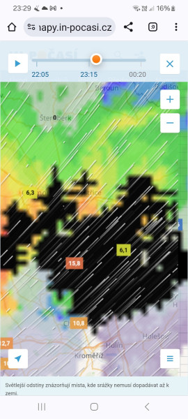

Tak aktualizace, blesk měl víc ramen a hlavní rameno jsem neviděl, protože to prásklo do sousedovic domu (máme s nimi polořadovku), takže to byl blízký zásah. Rozvody mají staré, bez SPD, hromosvod mají, ale dle zběžného pohledu jen postavený a nikdy nekontrolovaný. Na jímači hromosvodu mají i uchycené antény. Pojistky jim to vyhodilo až i v HDSce, co vše je zničené ještě neví, protože jsou stále bez elektriky. Prý jim to i nafouklo zásuvky. Nabídl jsem jim prodlužku, ale že na mrazničku už je prý pozdě a kdyžtak nahodí centrálu. Tak je vidět, že to mohlo být ještě o dost horší...
