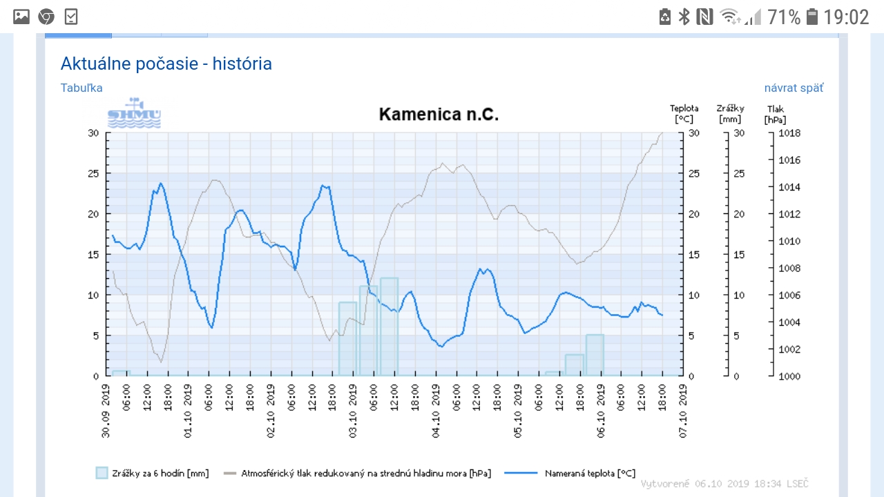

Som tam dal teraz ventilátor, uvidím aká bude zmena na grafe teploty.
Hej nielen že je temno, ale aj večer alebo ráno bude 0 *C.
Lebo sa večer vyjasní.

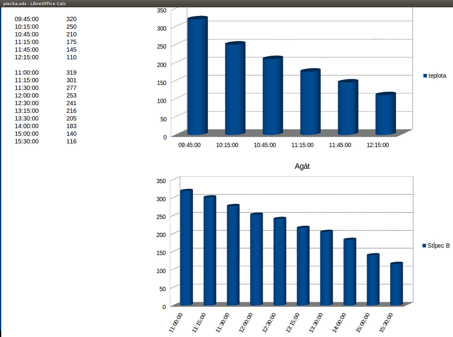

Tak tu je graf chlanutia popola:
Hore topoľ 1.5 kg - 12 % - 2.5 hod na 110 *C
Dole agát 2 kg - 16 % - 4.5 hod na 116 *C.

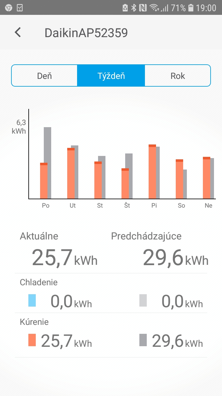

Re: FVE vs DS vs plyn vs drevo
Toho týždňa to s klímou vyzeralo takto:
Síce sa ochladilo, ale spotreba nejako výrazne nestúpla oproti septembru.

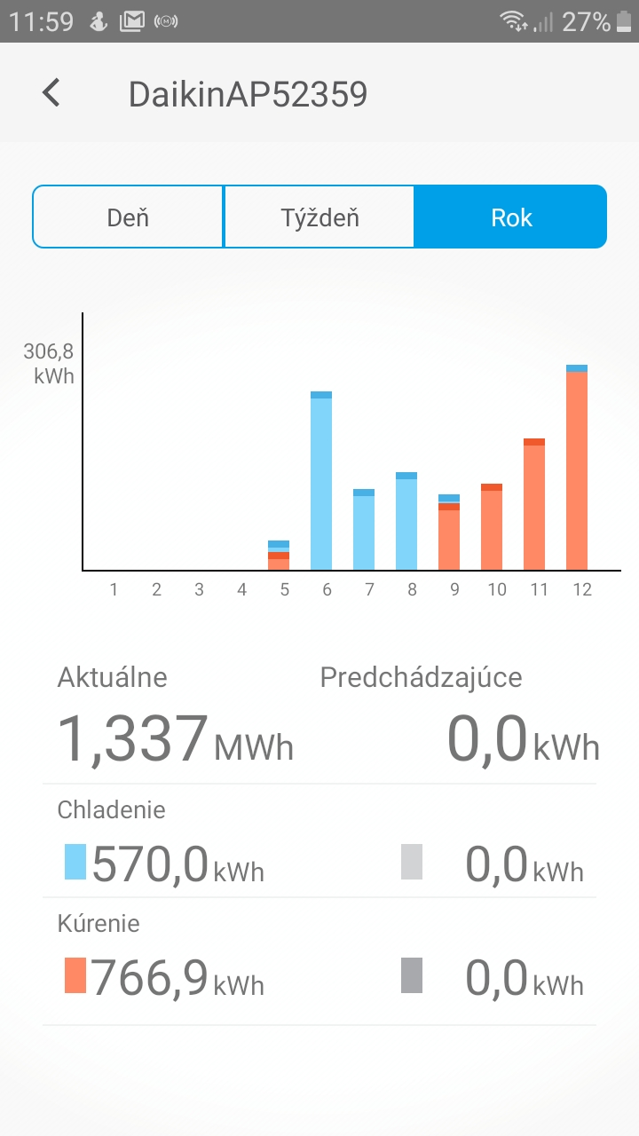

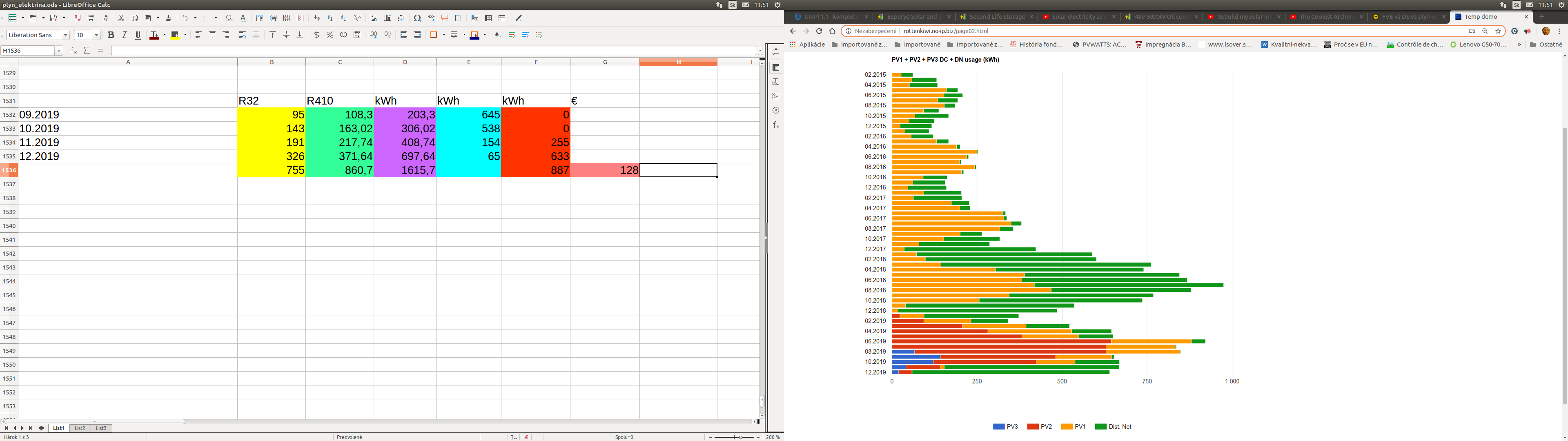

Štatistika vykurovania 09 až 12/2019.
R32 - Daikin klíma SCOP 4.62 --- 755 kWh
R410 - Daikin klíma SCOP 4.1 --- 861 kWh
spolu -------------------------------- 1616 kWh
odpočítaná výroba FVE
potom spotreba spolu: ------------ 887 kWh
čo je za obdobie 1.9.2019 až 31.12.2019 dokopy: 128 €.
