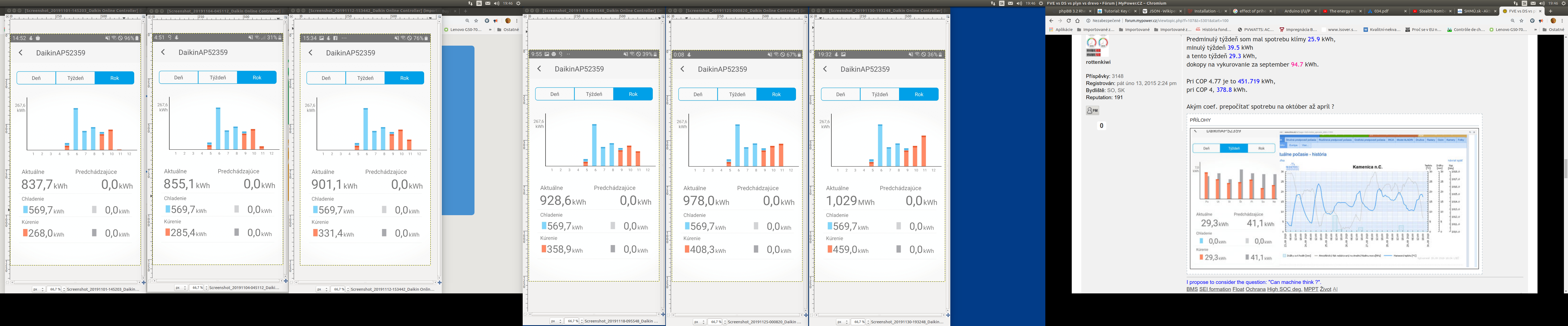

Re: FVE vs DS vs plyn vs drevo
Toho týždňa to s klímou vyzeralo takto:
Síce sa ochladilo, ale spotreba nejako výrazne nestúpla oproti septembru.
- Příspěvky: 5451
- Reputace: 287
V prechodnom období mi šlo do klímy
1, september 2019 ---- 95 kWh
2, október --- 2019 ---- 143 kWh
3, november 2019 ---- 191 kWh
spolu ------------------- 429 kWh,
čo je pri cene 0.1842 €.kWh-1, ----- 79 €, ak by šla klíma len z DS.
- Příspěvky: 5451
- Reputace: 287
Štatistika vykurovania 09 až 12/2019.
R32 - Daikin klíma SCOP 4.62 --- 755 kWh
R410 - Daikin klíma SCOP 4.1 --- 861 kWh
spolu -------------------------------- 1616 kWh
odpočítaná výroba FVE
potom spotreba spolu: ------------ 887 kWh
čo je za obdobie 1.9.2019 až 31.12.2019 dokopy: 128 €.
