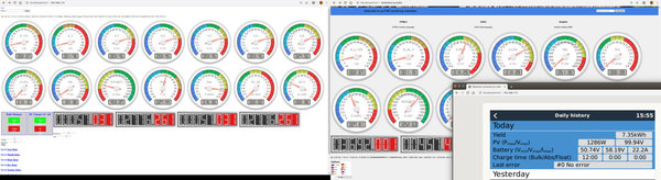

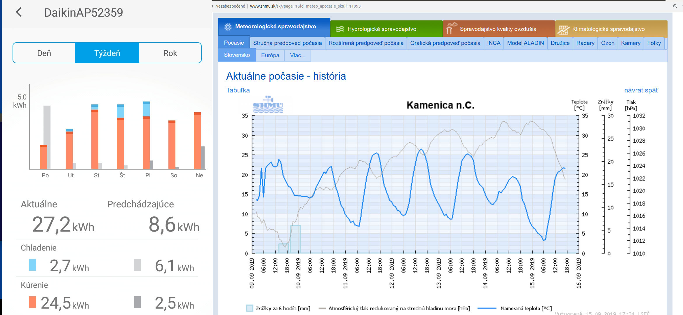

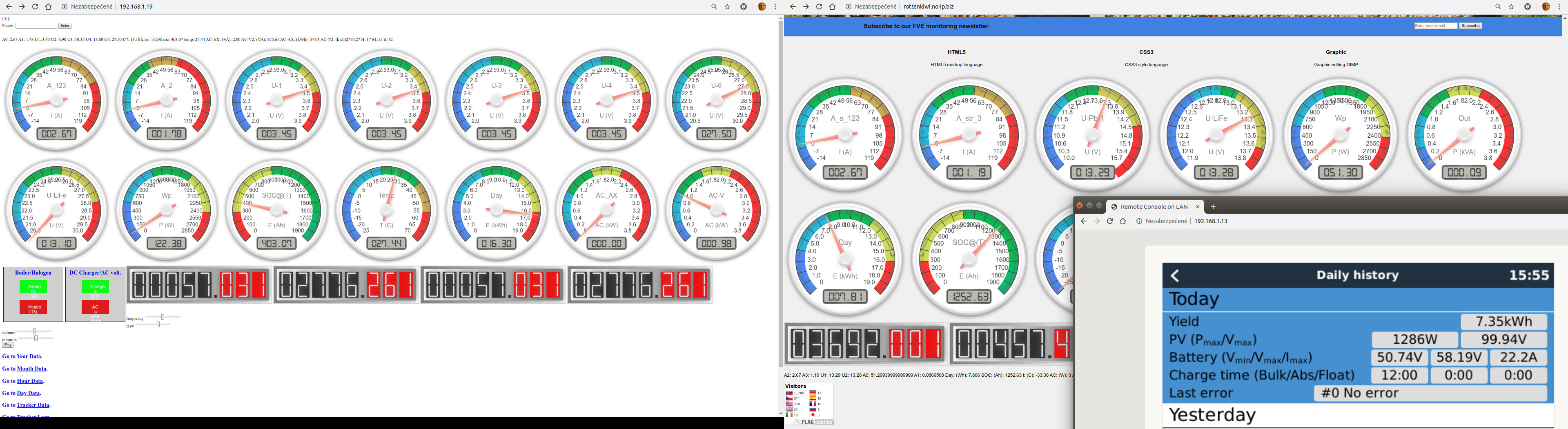

Re: FVE vs DS vs plyn vs drevo
Dnes sa vyrobilo:
7.81+16.3+7.35 = 31.46 kWh Ak 15% sú straty === 4.719 a 5 kWh denná spotreba,
tak mi na klímy ostane: 22 kWh čo pri COP 4.5 dáva 99 kWh tepla.
Spotreba jednej klímy pri daných teplotách za týždeň, pri 26 *C dnu, je: Ak teploty klesnú o cca. 5 stupňov, ako klesne COP a kedy budem musieť zapojiť aj DS ?

To ti nik presne nepovie..ale čo kukam dake grafy tak prudší pokles COP nastáva pri teplote vonku 0-5 stupnov.
Podla článkov o Tč sa celoročné COP pohybuje od 2-3...ak budeš rátať 2,5 budeš blízko pravde.
