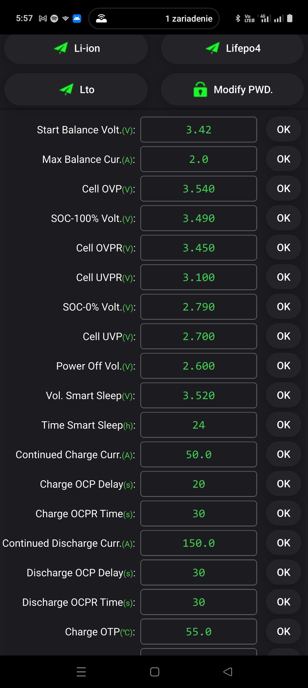

Vyzerá to OK. Len OVP by som nechal tých 3,65V. Ako ochrana článku pred prebitím to úplne vyhovuje, a bms nebude zbytočne vypínať pri prípadnom väčšom rozbalancovaní článkov. BMS má podľa môjho názoru odpájať aku len v skutočne havarijných prípadoch. 3,65V väčšina výrobcov udáva ako hornú hranicu pracovného napätia LiFePo4 článku, aj keď kvôli životnosti samozrejme nikto nepôjde až tak vysoko.

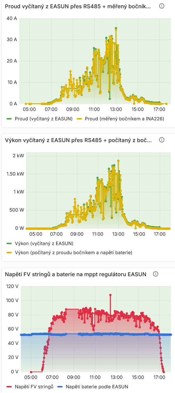

Nebo tam dát MPPT Easun, ta verze na 150V s RS485. Ty jsou dělané slušně, mám ho už skoro 2 roky na SZ stringu a funguje dobře. Mám tam 3S3P panely a jede opravdu od malých osvětlení a stál kolem 2600 Kč z eshopu Easun z evropského skladu. Doma byl za několik dní.

Ty ventilátory EASUN jsou malé a proto dost hlučné. U mé 100 A verze běží snad už od 30 A. Moje verze z obchodu v odkazu je určitě mppt (napětí stringu tomu odpovídá).
