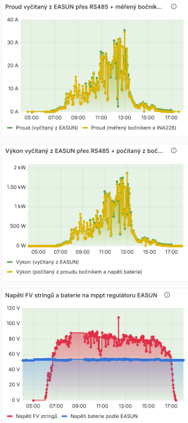

Používám Epever Tracer řady AN, spokojenost. Ale i u něj vidím, že potřebuje trochu silnější proud z panelů. Do cca 1.5A drží MPPT bod kousek nad baterkou (60V) a až po vzrůstu vyjede, viz obrázky viewtopic.php?p=244148#p244148.
