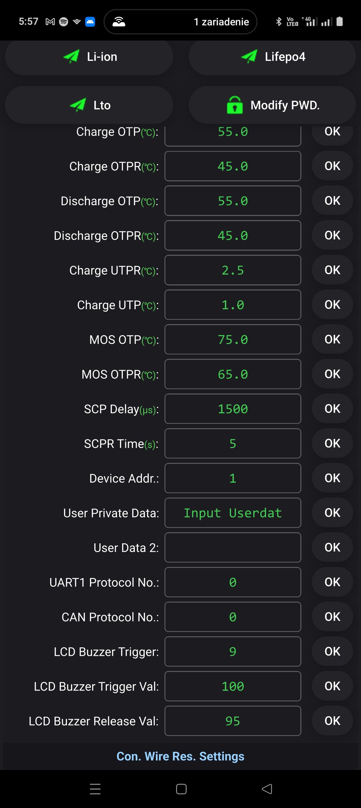

Takto to mam nastavené...

Vyzerá to OK. Len OVP by som nechal tých 3,65V. Ako ochrana článku pred prebitím to úplne vyhovuje, a bms nebude zbytočne vypínať pri prípadnom väčšom rozbalancovaní článkov. BMS má podľa môjho názoru odpájať aku len v skutočne havarijných prípadoch. 3,65V väčšina výrobcov udáva ako hornú hranicu pracovného napätia LiFePo4 článku, aj keď kvôli životnosti samozrejme nikto nepôjde až tak vysoko.

co je smart sleep?
