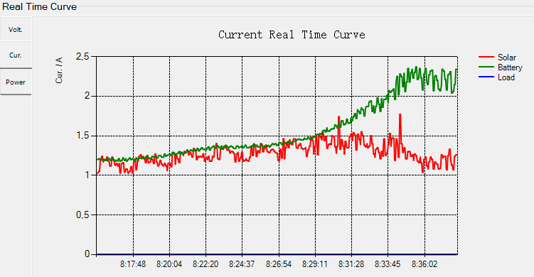

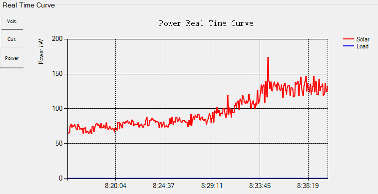

Re: optimalizace - dostat co nejvic v zimnem obdobi 2S4P
Nový příspěvek od Kostěj »
chalejkum píše: sob zář 14, 2024 2:47 pm
teda jestli to vyskladat z dvou co mam a to 150/35 + 150/100 ... s ohledem na zimni vytezovani a snizeni ztrat...
Podle údajů výrobce má Victron 150/35 asi 0,5W a 150/100 asi 1W, to jsou minimální ztráty, šel bych do toho. Nevím jak Victron, můj Epever Tracer 8420AN při proudu pod 1.5A z panelů nevyjede do mppt, ale má panely do baterky připojené jakoby napřímo, panely dávají 1.5A/60V. Až při překročení proudu cca 2A to vyskočí do mppt 2A/110V (z panelů). Trochu to zamrzí, když málo svítí, každý watt by byl dobrý. Jak tohle má Victron v závislosti na modelové řadě netuším.

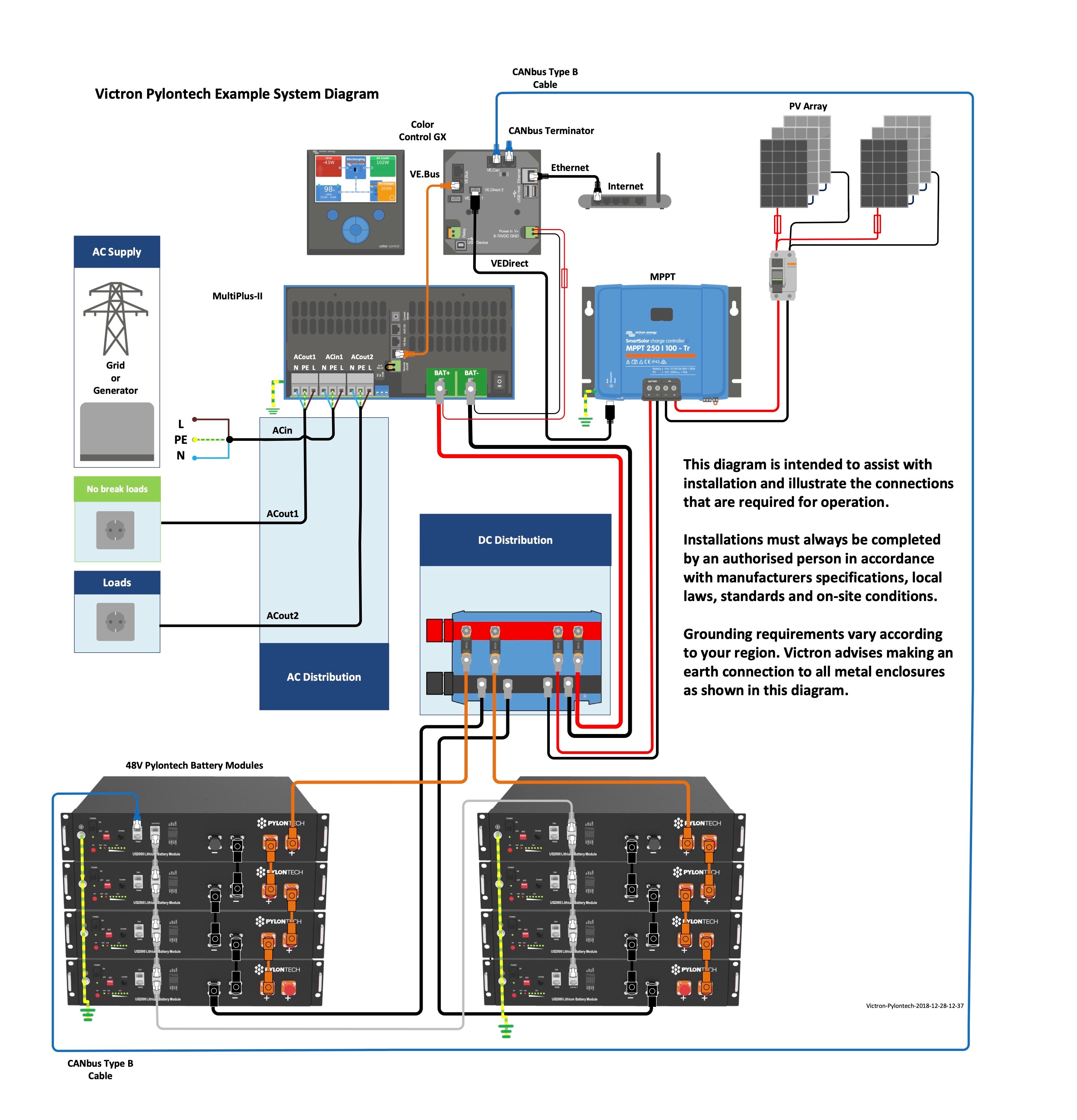

...asi budu pokracovat v tomto tematu jelikoz rozsireni zacina od pripojeni druheho mppt regulatora - chystam se rovnou rozsirit zestavu tak aby bolo mozno pripojeni druheho mppt a i druheho menica (maleho cca 800va na lednici a sviceni cez zimu)...tak se nejvic libi reseni lynx dc distributora nebo power in...v podstate budu mit tuto sestavu...
...ale je potrebne mit pri pouziti pylontech baterii us2200c zapojeni cez dc distributor a poistku? nebo muzou jit dva packy na dc power in a dva regulatory+dva menice na dc distributor? :)
diky za chvilku na debatu :D
