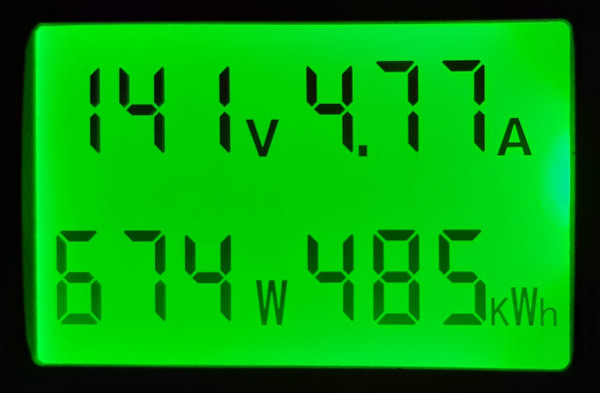

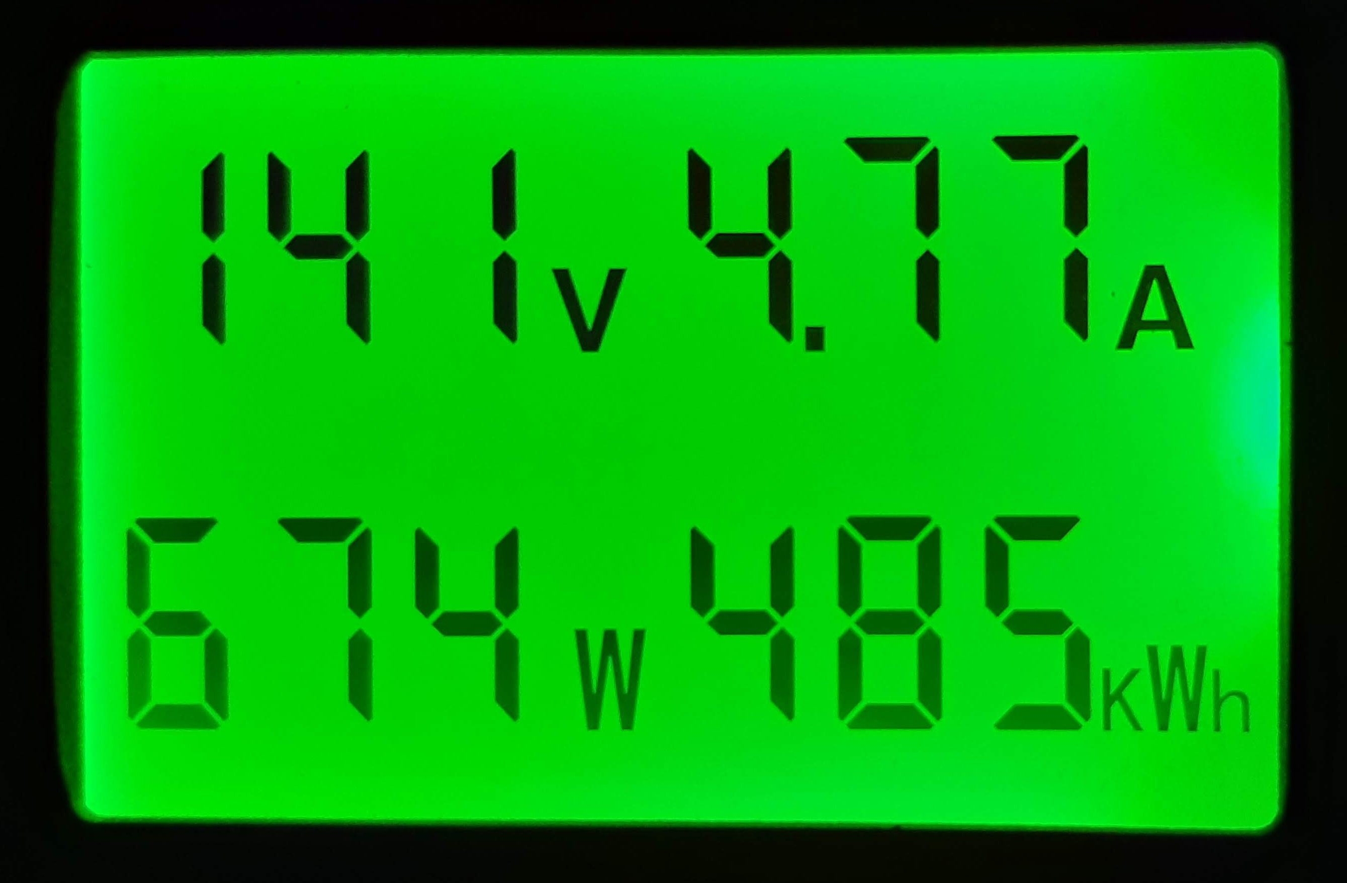

,, Plnotučná elektrárna " s 10kWp a více na střeše a zásobou v baterce 20-40kWh má jistě své kouzlo.
A odpadají jistě problémy menších ostrovů.
Ale pokud je jeden String zcela na 100% vytížený pouze vodou, bez přebytků, a velmi levným způsobem, tak druhá ,, štíhlejší " elektrárna zaměřená pouze na domácí spotřebu (bez vody) má také své kouzlo a hlavně nižší cenu což platí i pro pračku, která bez ohřevu spotřebuje mnohem méně i z baterek.
Přecejenom je to rozdíl, mnoho dalších ovládacích prvků, kdy pustit šťávu i do vody, pokud zrovna nemám 20kWp a více - na střeše.
Každý kdo má 2-3,5kWp s tím musí bojovat, je-li již správný čas ohřívat i vodu aby neměl baterky stále jen prázdné.
Stringem jen pro vodu tohle zcela odpadá.
Mě to jde do pračky pouze při přebytku, což je 5-6 měsíců, přesto to prostě tehdy stálo ,,jen" 5000Kč za obyčejný bojler navíc, cirkulaci mám tak jako tak a benefit je 125litrů vody navíc jako předehřev z přebytků a teplá pro pračku.
Na pračce to dělá úsporu cca 4000 Kč ročně (pro nás cca 160-200Euro) + voda navíc na zatažené dny, kdy to nestíhá dohřát na 75Stupňů celou zásobu, třeba dnes ne, je ještě brzy, ale jinak tam je stále nějaká předehřátá voda.
A je rozdíl, pokud bojler 2, nebo pračka ohřívá z 10Stupňů nebo z 35 Stupňů...
Žena je také spokojená a o nic jiného vlastně nejde, vedle toho vyúčtování
Je 25.04 a jen do vody šlo z 2kWp od 1.1.2024 :
Pokud slunce není, tak není, dohřeje se na potřebné minimum ze sítě, jako půlce všech lidi

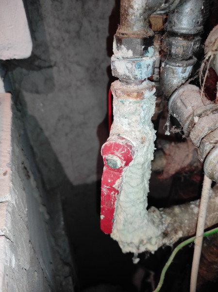

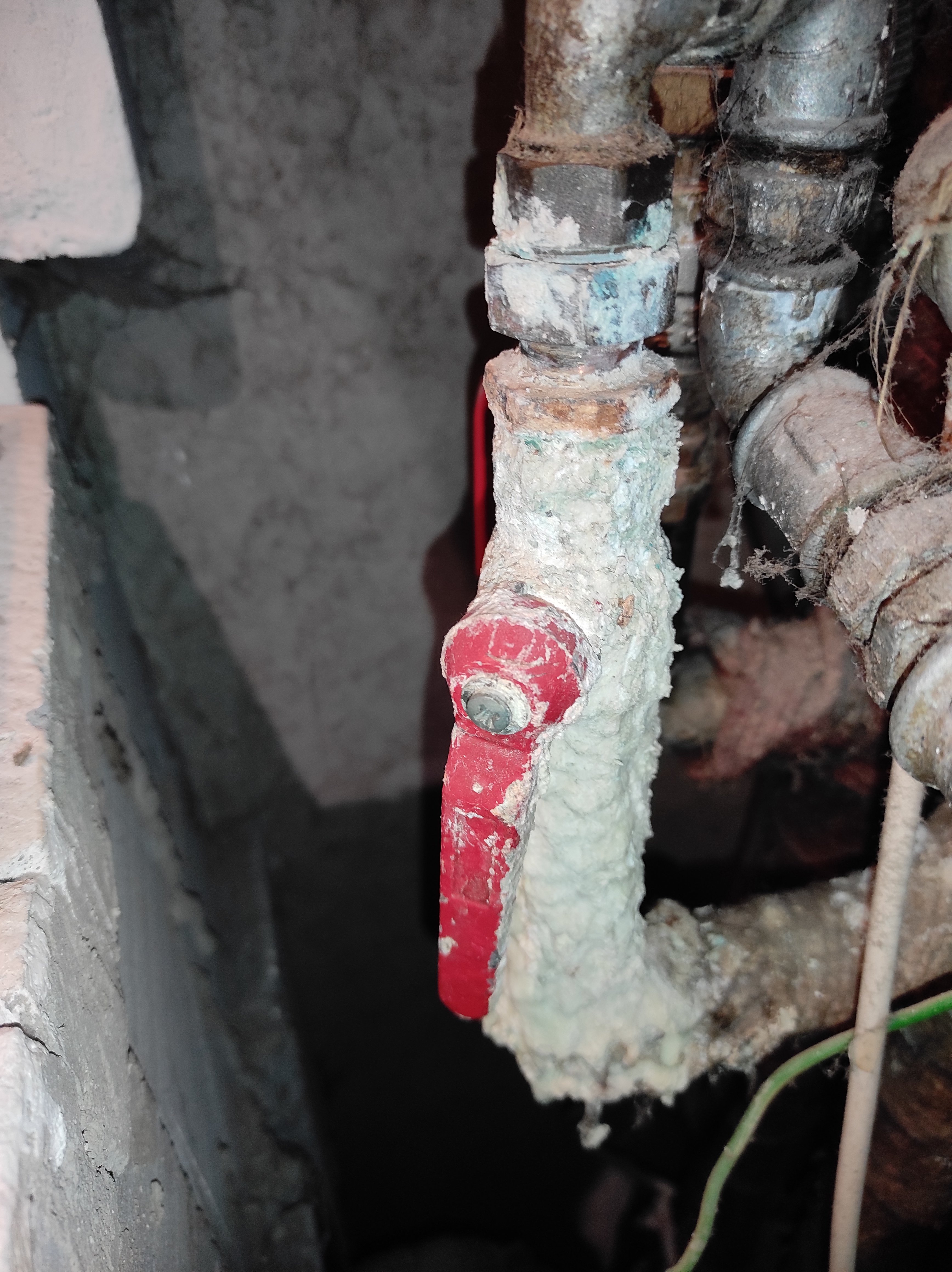

Re: Pračky - modely so vstupom na teplú a studenú vodu
som zvedavy ako tvoju teoriu vysvetlis tomuto ventilu, ktory je od centralnej kotolne vzdialeny 50m dlzkovych a 15m vyskovychTen vápník se uvolňuje z vody tam kde se voda ohřívá to znamená na topném tělese.
podotykam, ze sa jedna o mestskú vodu, ziadna studnova.

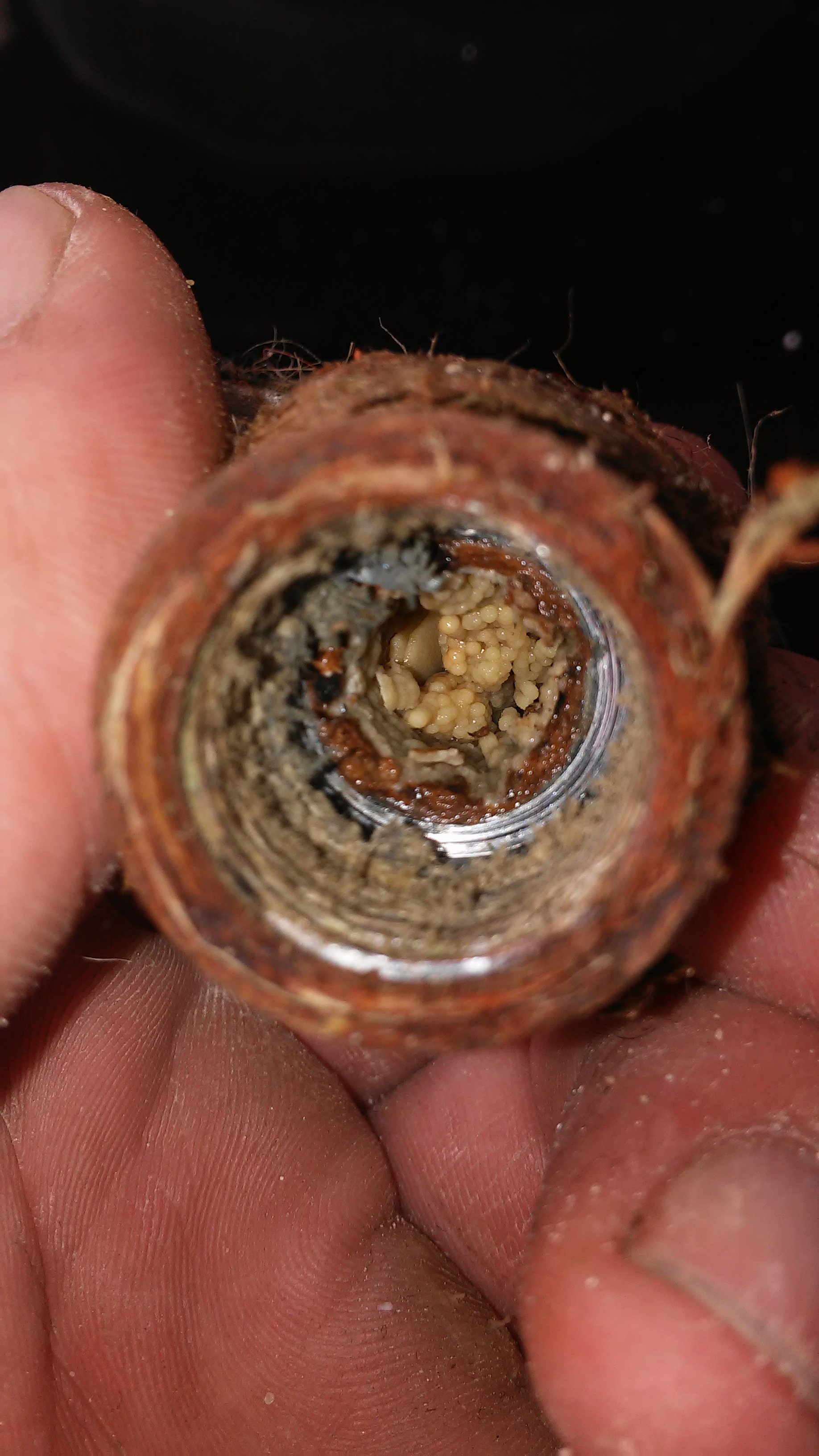

alebo to skus vysvetlit tejto 1/2 col trubke na TUV, 10m za prietokovym plynovym kotlom, kde bolo samozrejme na vstupe a vystupe namontovane sitko, aby bordel nešiel do systemu.
K tomu prvnímu případu. Kohout se stálým únikem vody která se odpařuje a tak se vápník vyloučí na povrchu.
Druhy případ v průtokovém kotli se vylučuje na horkém povrchu výměníku vápenec který ucpe cokoliv. V bojleru kde se používá tvrdá voda vyberete takovýchto šupin klidně kýbl.
Městský vodovod nezaručuje že voda nemůže být tvrdá. Ta může být také z větších hloubek než je běžná studna. Něco jiného je voda čištěná povrchová.
Já myslím, že ani v jednom případě to ale nemá nic společné s tématem a je to úplně jiný problém a že za tohle určitě nemůže předehřáta voda do pračky nebo myčky fotovoltaikou...
Jsou prostě oblasti, kde je ta voda tak brutální, že sklo sprcháče je bílé po jedné sprše...
