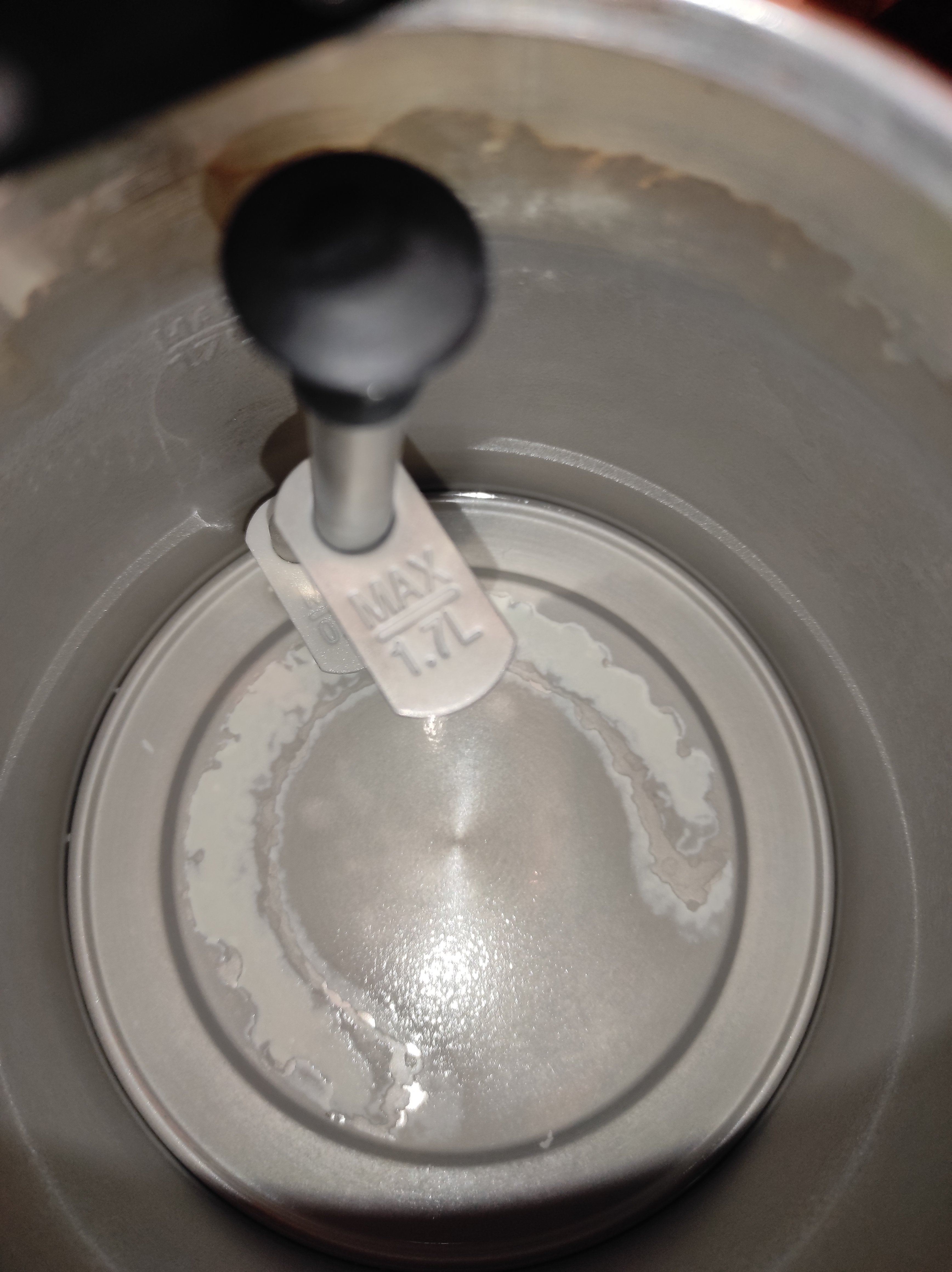

K tomu prvnímu případu. Kohout se stálým únikem vody která se odpařuje a tak se vápník vyloučí na povrchu.
Druhy případ v průtokovém kotli se vylučuje na horkém povrchu výměníku vápenec který ucpe cokoliv. V bojleru kde se používá tvrdá voda vyberete takovýchto šupin klidně kýbl.
Městský vodovod nezaručuje že voda nemůže být tvrdá. Ta může být také z větších hloubek než je běžná studna. Něco jiného je voda čištěná povrchová.

Já myslím, že ani v jednom případě to ale nemá nic společné s tématem a je to úplně jiný problém a že za tohle určitě nemůže předehřáta voda do pračky nebo myčky fotovoltaikou...
Jsou prostě oblasti, kde je ta voda tak brutální, že sklo sprcháče je bílé po jedné sprše...

btw, ta tvrda voda je u nas naozaj tvrda a je to vidiet na vsetkom coho sa dotkne.
kanvica bola odvapnena pred 3 dnami a uvari sa v nej kazdy den tak 4L vody...
