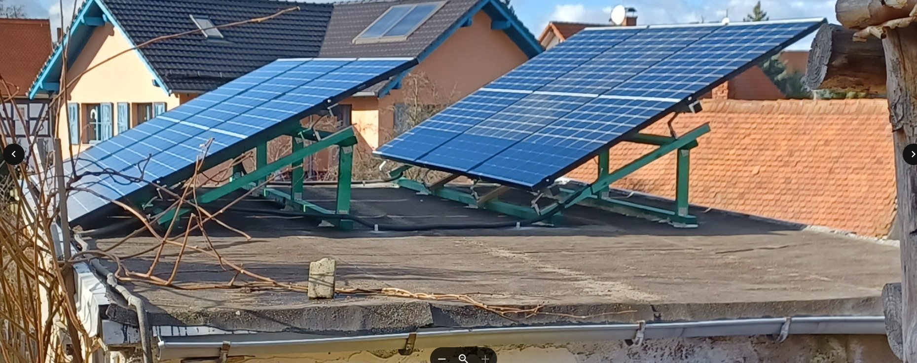

Tak odvážný nejsem, že bych panely dal na asfaltové pásy. Na panelu nemá co hořet. Hořlavé může být okolí diod, nebo izolace kabelů. Možná konektor. Tyto věci, když začnou hořet a skápnou na plech, tak se požár nemá jak rozšířit. Ale jak skápne na tér.... Dám tam hliníkové 0,5mm tabulky. Hliník nemusím natírat, nerez je drahý a pozink časem zrezne taky.
Chci dát 8 panelů naplocho. Tak +- jednou ročně tady máme krupobití. Střecha je mírně zešikma. Jsou obecně panely proti kroupám odolné?

Vidíš, tak si to vymyslel sám.XKrement píše: úte bře 03, 2026 3:55 pmTak odvážný nejsem, že bych panely dal na asfaltové pásy. Na panelu nemá co hořet. Hořlavé může být okolí diod, nebo izolace kabelů. Možná konektor. Tyto věci, když začnou hořet a skápnou na plech, tak se požár nemá jak rozšířit. Ale jak skápne na tér.... Dám tam hliníkové 0,5mm tabulky. Hliník nemusím natírat, nerez je drahý a pozink časem zrezne taky.
Ano, velmi odolné - jsou to pouze anomálie které se stanou jen jednou za čas a jen někde = zákazníkovi zůstalo z 24 panelů jen 6 - ostatní rozmlácené - přesně jak píše Gupa, litali jim z nebe tenisáky asi 30vteřin, ale napáchali gigantické škody....
Já za 50let svého života neviděl víc než 1cm v průměru a i tak to bolelo...
