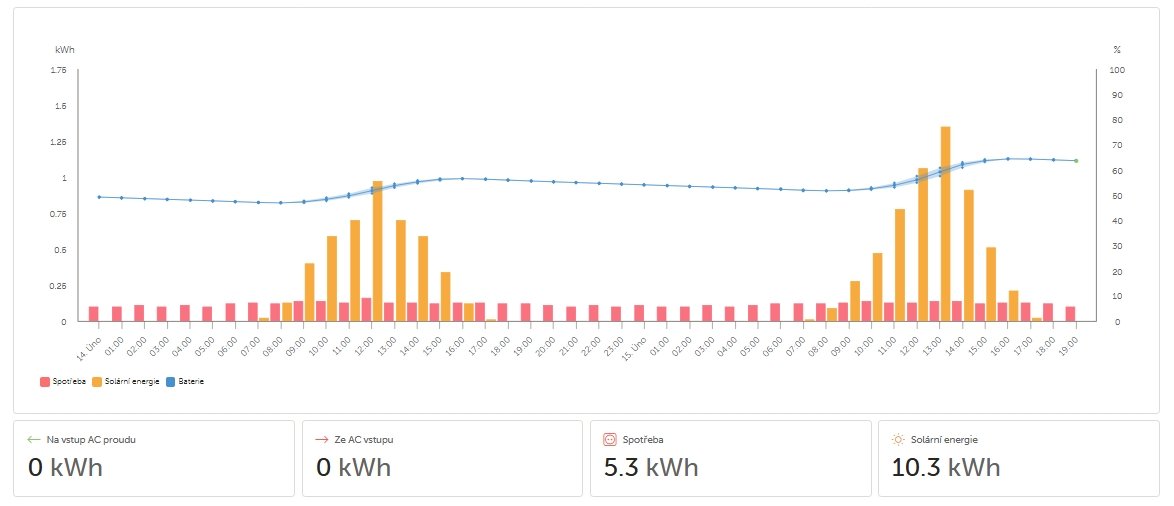

Na druhou stranu - dříve jsem vnímal úbytek spotřeby každý den, myšleno předchozí zimy, s MPPT-regulátory pro ohřev vody, plus to topení v olejákách a dalších kamnech = to nyní nevnímám skoro vůbec a vše jede z DS ačkoliv paliva do kamen bylo shodné množství.
Chtěl jsem úmyslně stejně topit v kamnech, aby se to dalo porovnat.
Něco se nyní hromadí v baterii a něco pobere vlastní systém a něco malé spotřeby a topení baterkám a výsledek je sice něco v baterce, ale na těch ohřevech vody to bylo patrné každý den a pomáhalo i v zimě - to se nyní děje jen trošku - a jednou za čas.
Loni už jsem topil od půlky ledna jen z DS a stejně byla celková spotřeba za rok nižší než v předchozím roce.
To letos pravda není a budeme mít (i když nechám to e-auto zcela mimo) nejméně o 1300-1500 kWh natočené z DS víc než loni
= poprvé po 8 letech nám stoupne roční spotřeba i přes neustálé investice do FV.
Tedy je buď o hodně horší zima - nebo nevím
a nebo je použití těch efektivnější MPPT Reglů pro ohřev vody (a topení bez dalších ztrát) opravdu o tolik výhodnější
Tenhle výsledek může změnit už jen větší počet panelů - vracet se k těm reglům by už pro mě byla nyní cesta zpět
