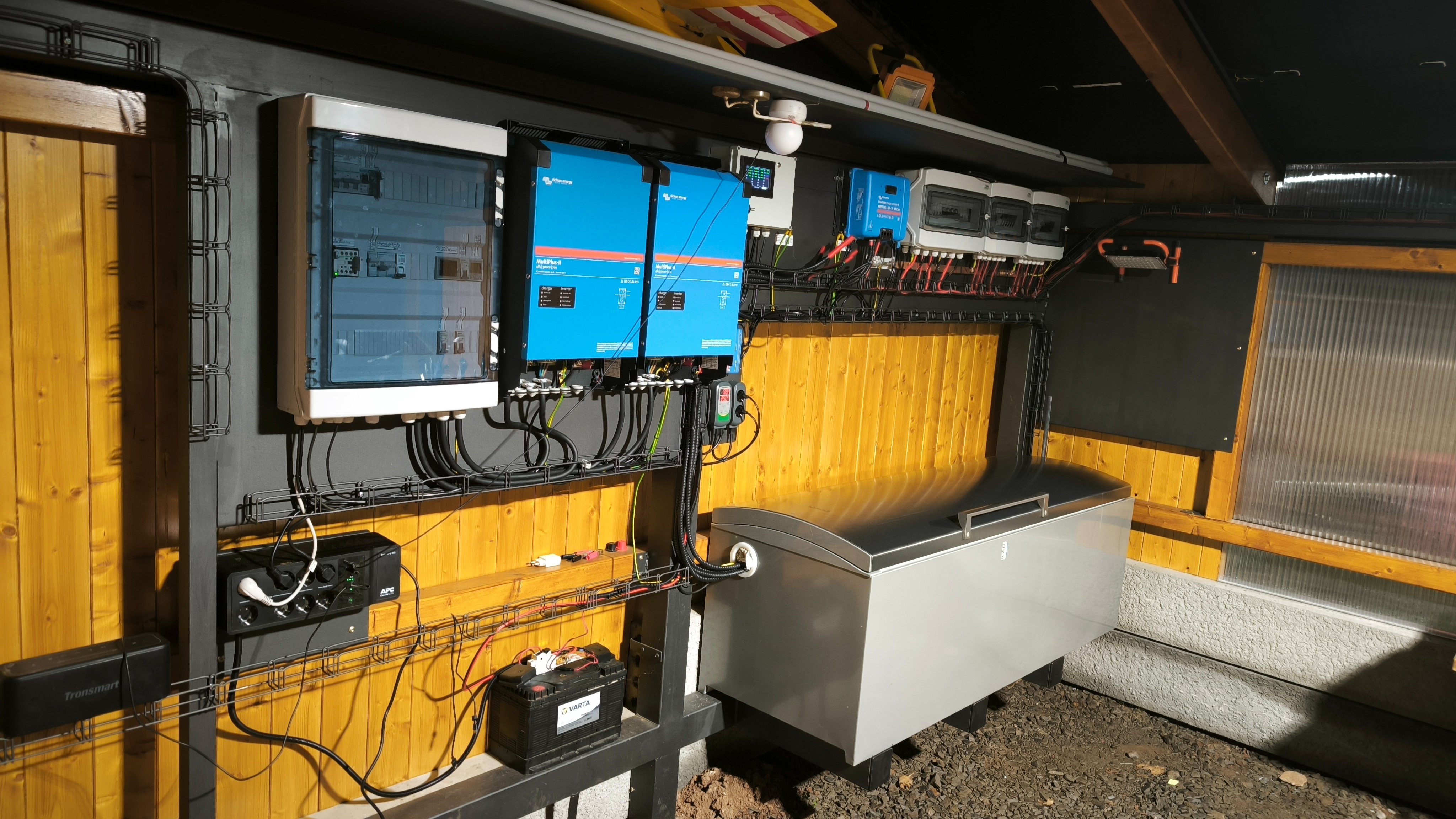

Udělám kolem zateplenou kukaň, mrznout tam asi může, ale když nebude docházet k teplotním výkyvům, tak by to asi nemělo kondenzovat na Victronech. 6 cm vata by mohla stačit, nebo co myslíte.

Pravděpodobně se Ti v 6cm vytvoří rosný bod a ta voda se spojí v kapenky a půjde tam, kam to půjde.
To bude asi dolů a dopředu a dozadu, který materiál bude víc ,,nacucávací"
Nevím nevím - asi to není úplně dobrá idea
Na to je asi lepší nějaký tvrzený polystyren - čím méně pórů, tím líp...

Pokud v té technické místnosti nebudou lidé (nebo zvířata, rostliny, akvária apod.), nebude tam ani vlhkost. Ale chce to vyvětrat, když se ochladí. Polystyren je narozdíl od vaty hořlavý. Zbývá pěnosklo.
- Příspěvky: 4172
Re: Leoshavla FVE
Normálně dát zemní ipu jako izolaci, vidím nějaký surový terén, jde o elektrické zařízení které při vlhku a typu součástek a spojů může časem díky kyslíku ve vodě a elektrolýze zkorodovat, také časem může prolínat něco živýho typu hub nebo jiné věci elektřině nedobrých.

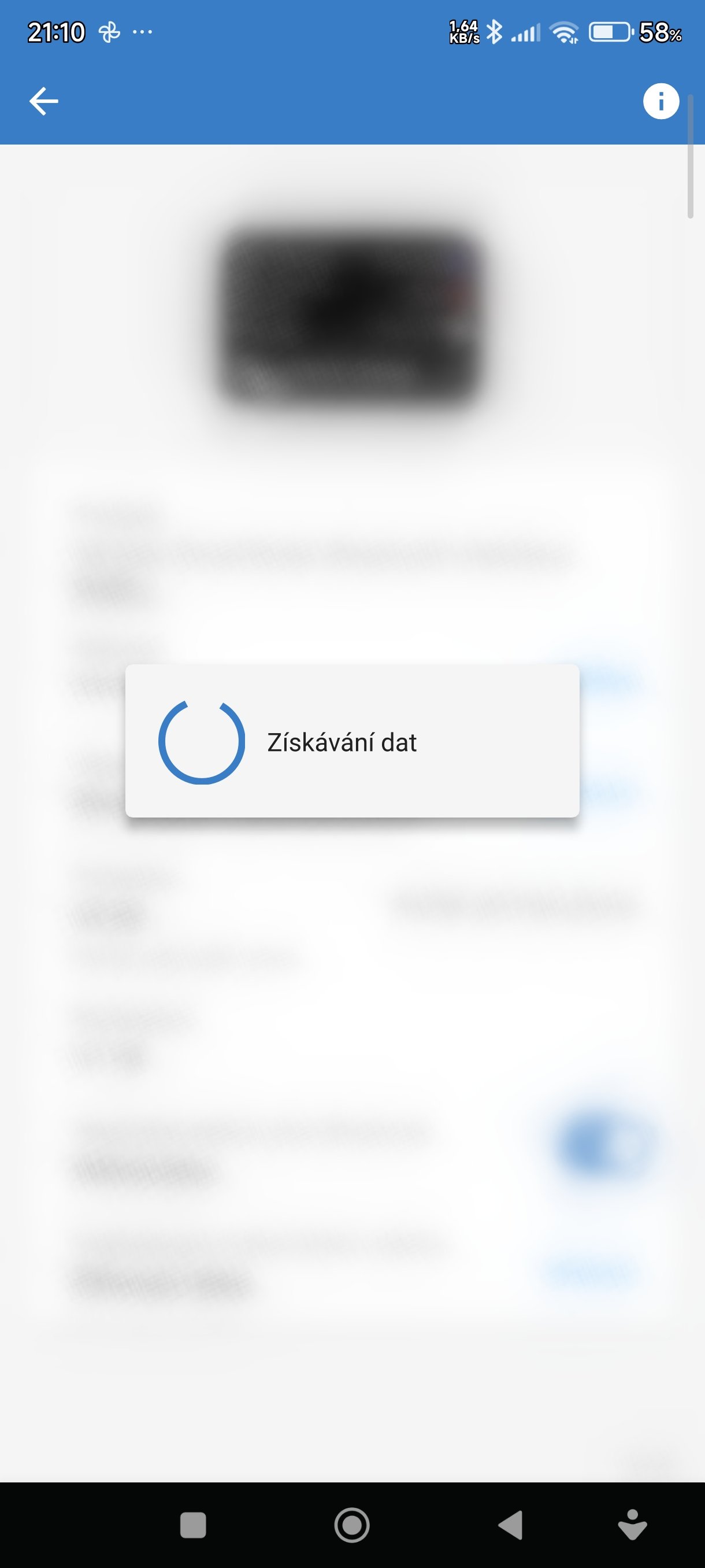

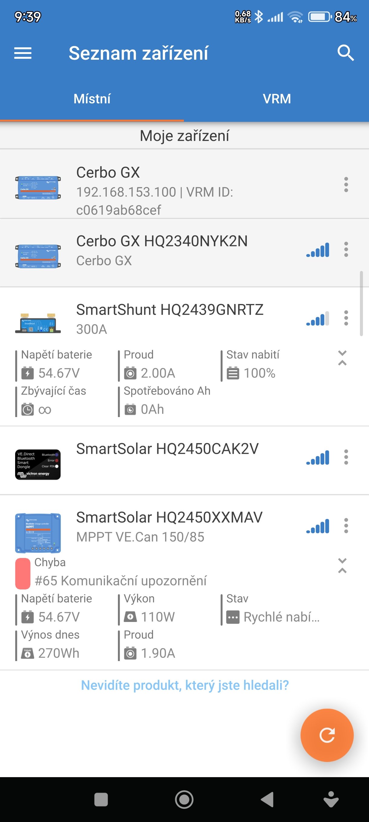

Toto je vidět přes BT ten AK2V a nejde se k tomu připojit.
Panely mám JAsolar 9x445w 3x strig do 120V ukazovalo to max. 113V

Takže VECan je vysunutý při očekávání modré diody? Má to BT? Jak to MPPT jde vidět přímo přes jeho BT? Ne přes CAn.
- leoshavla
- Příspěvky: 695
- Reputace:93
Re: Leoshavla FVE
Jj, vidím ho v telefonu přes BT ale nejde se k němu připojit.
- Příspěvky: 4172
Re: Leoshavla FVE
A z jiného telefonu? Je tam i heslo pokud si dobře pamatuji.
- leoshavla
- Příspěvky: 695
- Reputace:93
Re: Leoshavla FVE
MPPT jdu reklamovat.
A asi nejjednodušší bude udělat tu strojovnu ze sendvičového panelu s otevíracím oknem, když už tam mám ten otevírací akubox

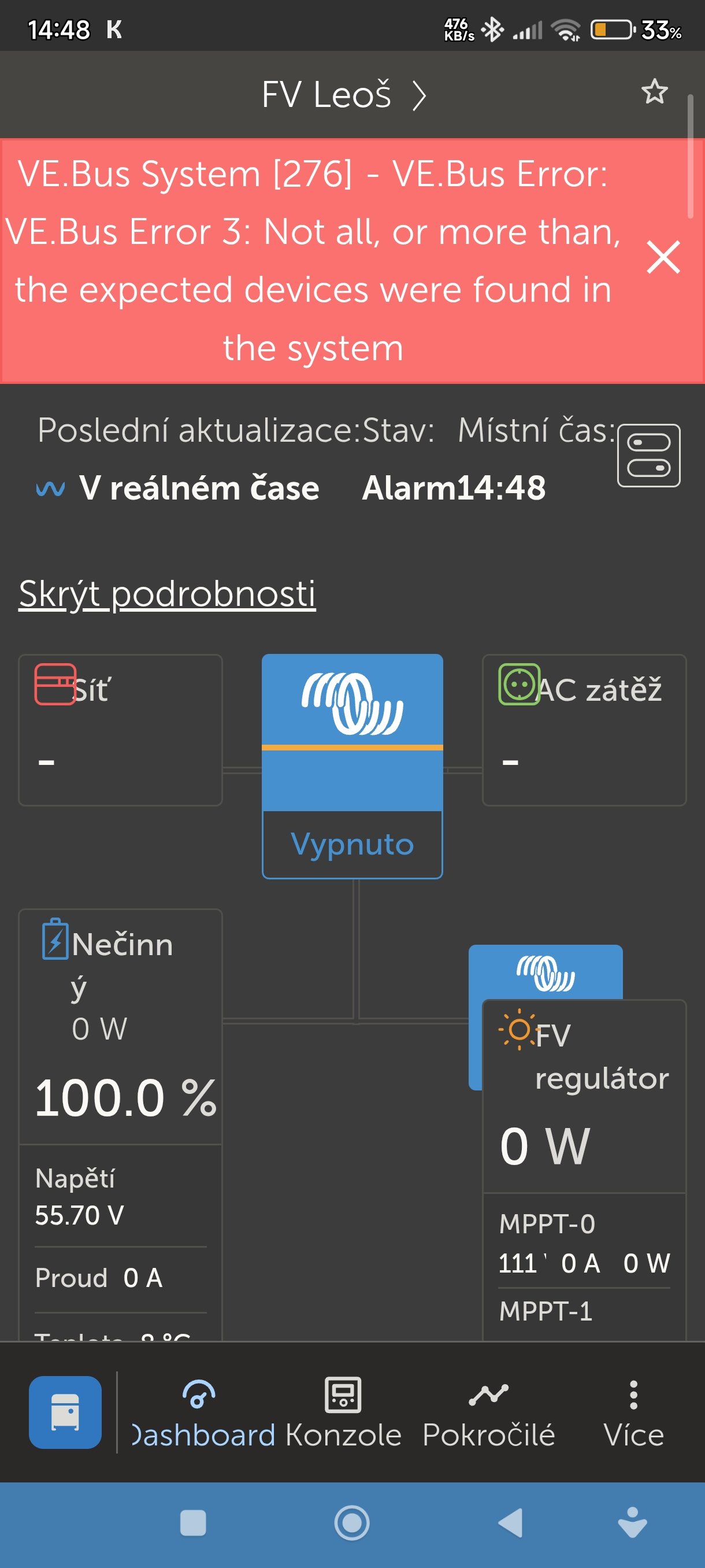

Tak jsem zkoušel vypnout MP2 přes remote kontakt zapojený ho mám jen na MASTRU a funguje to, akorát řve Cerbo, ale to je asi v pořádku, hlásí že je nějaký problém.

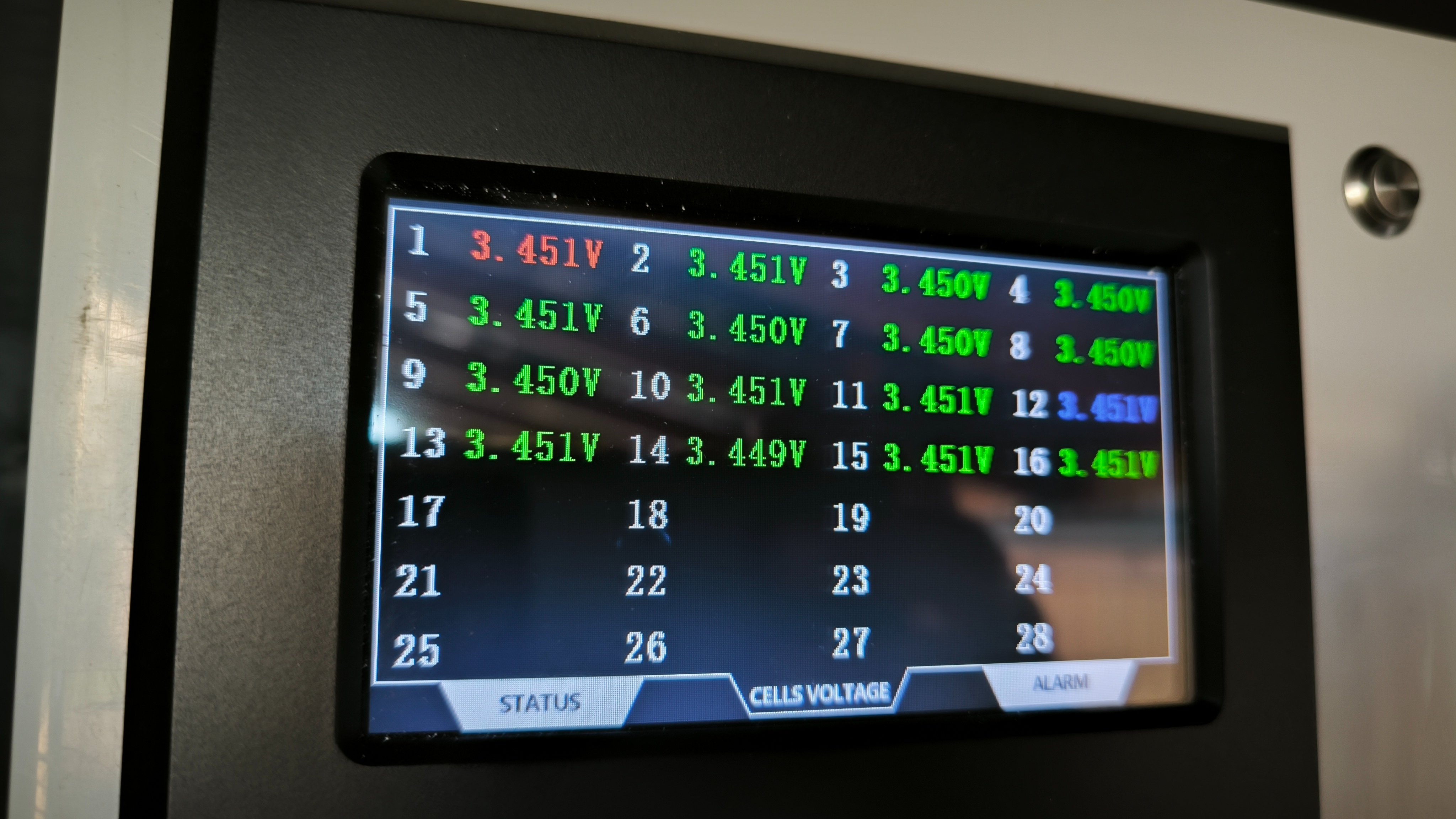

Tak mám asi srovnáno, nechal jsem je čuchnout na 3.6V a pak hned dolu
tak snad dobrý. A má cenu to teď nechat úplně vybít na 48-50V
- Příspěvky: 4059
- Reputace:570
Re: Leoshavla FVE
nema, proste to pouzivej
- Příspěvky: 8480
- Reputace:1101
Re: Leoshavla FVE
Proč? prostě to začni používat.
