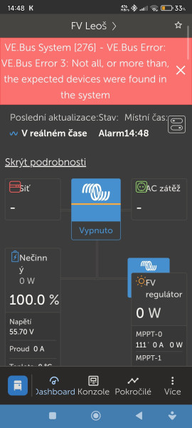

Toto je vidět přes BT ten AK2V a nejde se k tomu připojit.

Takže VECan je vysunutý při očekávání modré diody? Má to BT? Jak to MPPT jde vidět přímo přes jeho BT? Ne přes CAn.
leoshavla
- Příspěvky: 385
- Reputace: 62
Re: Leoshavla FVE
Jj, vidím ho v telefonu přes BT ale nejde se k němu připojit.

MPPT jdu reklamovat.

Tak jsem zkoušel vypnout MP2 přes remote kontakt zapojený ho mám jen na MASTRU a funguje to, akorát řve Cerbo, ale to je asi v pořádku, hlásí že je nějaký problém.
