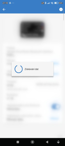

Toto je vidět přes BT ten AK2V a nejde se k tomu připojit.

Takže VECan je vysunutý při očekávání modré diody? Má to BT? Jak to MPPT jde vidět přímo přes jeho BT? Ne přes CAn.

Jj, vidím ho v telefonu přes BT ale nejde se k němu připojit.

A z jiného telefonu? Je tam i heslo pokud si dobře pamatuji.

MPPT jdu reklamovat.
