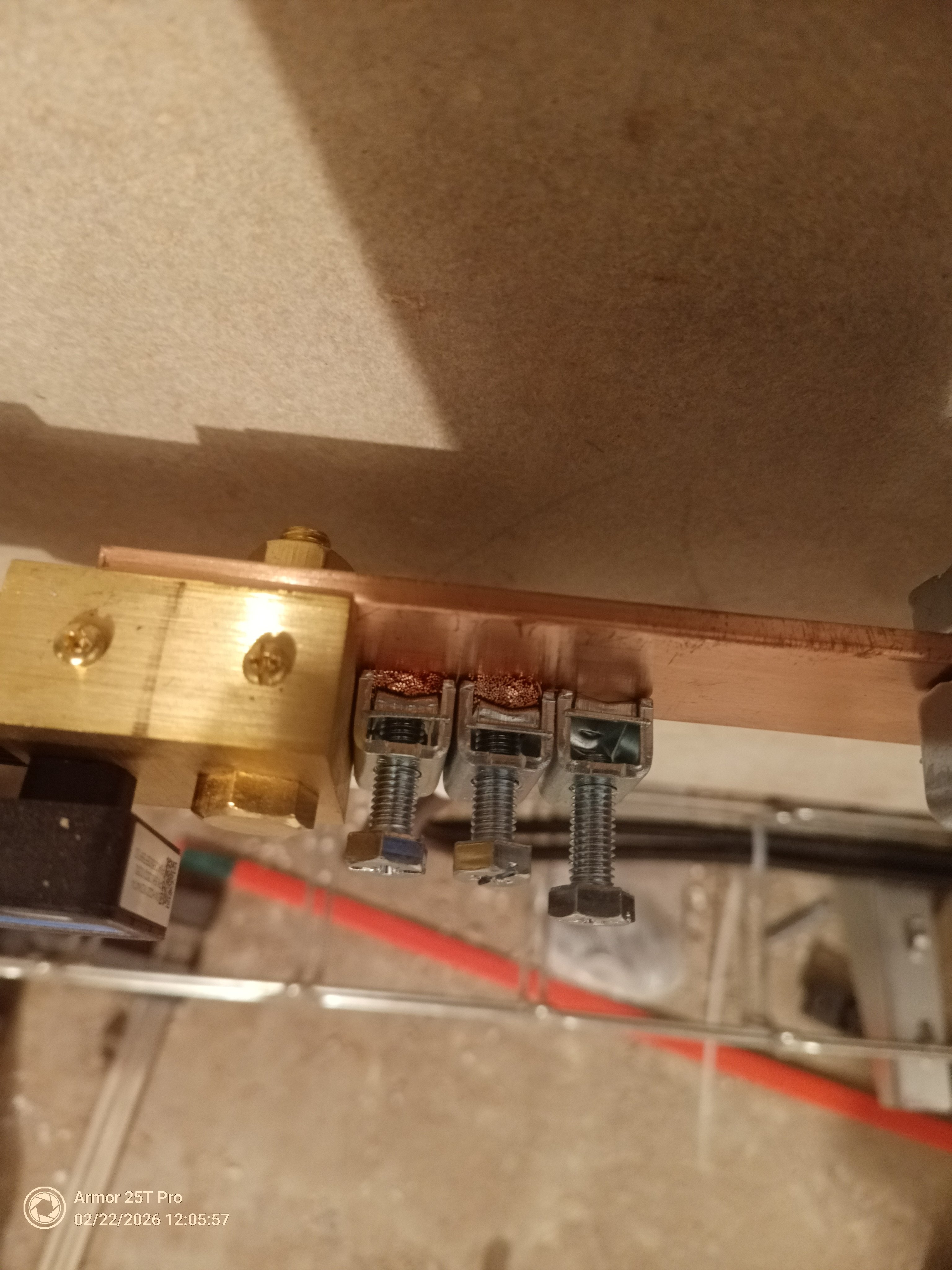

Dále se chci zeptat kde uzemnit mínus póly. Stačí na šíně? Nalevo do SmartShuntu baterie a napravo zbytek? nebo natáhnout ZŽ až k odpojovači baterie? Cca 3m

Mělo by se to změnit až za shuntem tzn. vpravo

Ty Citely dej na kraje, ať se ti žz z nich s ničím nekříží, takhle ti půjdou přes všechno, co nechceš.
