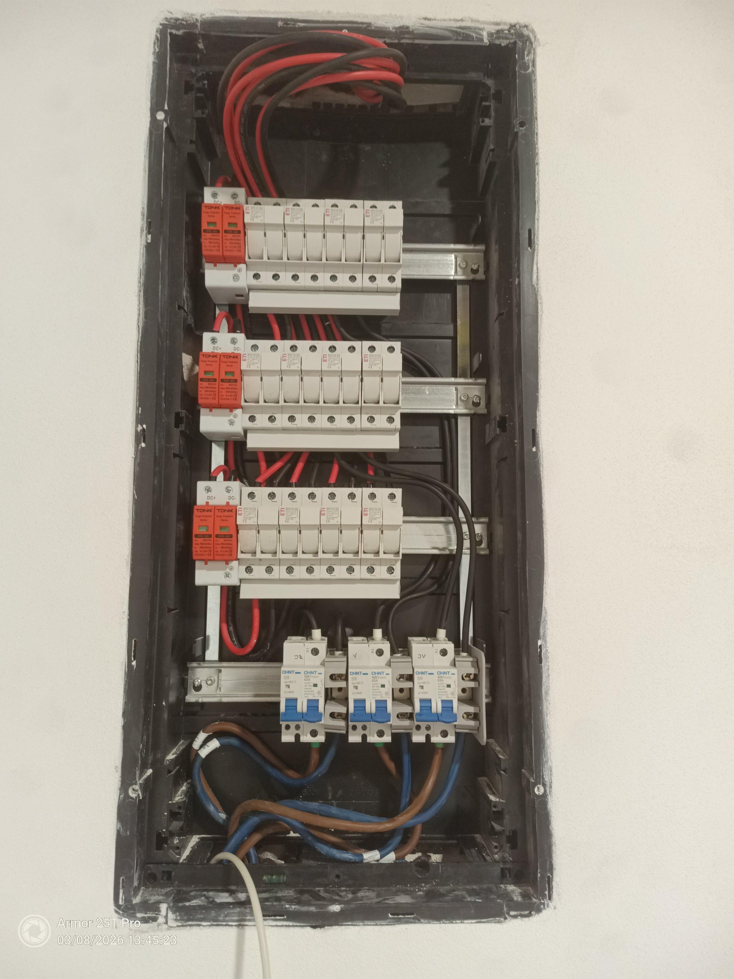

Tak zas menší progres. Času není mnoho a tak velké pokroky nejsou.
Přibylo pár drátěných žlabů a už začínám tahat kabely. od baterií k bushbaru 50mm2
od MP II k bushbaru 70mm2
od MPPT k bushbaru 35mm2
kombibox dole ve sklepě. Zprava přívod z podkroví 3 kabely 2x16. z vrchního kombiboxu.
myslel jsem si kdovíjak je bedýnka velká a kolik se toho tam vejde.
OPV 14 bude jištěna 63A
OPV 22 bude jistit 100A
Výstup z obou 16mm2 uvidíme v létě zda se budou hřát. Pokud jo vyměním za 25 třmenové svorky na šíny. Super věc. Jen by mě zajímalo zda se kabely musí dávat do dutinky. Za mě je to zbytečné. Chybí mi pojistkové spodky na připojení MP a MPPT.
A oka na kabely k pojistkovému odpínač baterií.
Dále se chci zeptat kde uzemnit mínus póly. Stačí na šíně? Nalevo do SmartShuntu baterie a napravo zbytek? nebo natáhnout ZŽ až k odpojovači baterie? Cca 3m

leoshavla
- Příspěvky: 464
- Reputace: 64
Re: Nemrátova FVE
Mělo by se to změnit až za shuntem tzn. vpravo
- Příspěvky: 6865
- Reputace: 957
Re: Nemrátova FVE
Ty Citely dej na kraje, ať se ti žz z nich s ničím nekříží, takhle ti půjdou přes všechno, co nechceš.
Franta2776
- Příspěvky: 5573
- Reputace: 553
Re: Nemrátova FVE
Bedna na pojistky malá, hned bych ji vymĕnil.Já mám 60x60cm a je to akorát.Ty mĕniče berou max okolo 90A.Tam bohatĕ stači 50mm2.
VencaHejral
- Příspěvky: 72
- Registrován: stř pro 25, 2024 3:51 pm
- Reputace: 5
- Lokalita: Semily
Re: Nemrátova FVE
Ty měniče jsou 6k5 a v manuálu mají napsáno 70mm2. A kabel jsem měl (čti firma), tak jsem ho dal
VencaHejral
- Příspěvky: 72
- Reputace: 5
- Lokalita: Semily
Re: Nemrátova FVE
Měl jsem za to že když mám přívody spodem, tak když něco přilítne ze zhora (což by nemělo v horním kombiboxu budou taky svodiče) a ZŽ bude také spodem pryč potom by se s "čistou" částí nemělo nikde křížit.cipis píše: ned úno 22, 2026 2:50 pmTy Citely dej na kraje, ať se ti žz z nich s ničím nekříží, takhle ti půjdou přes všechno, co nechceš.

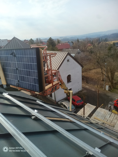

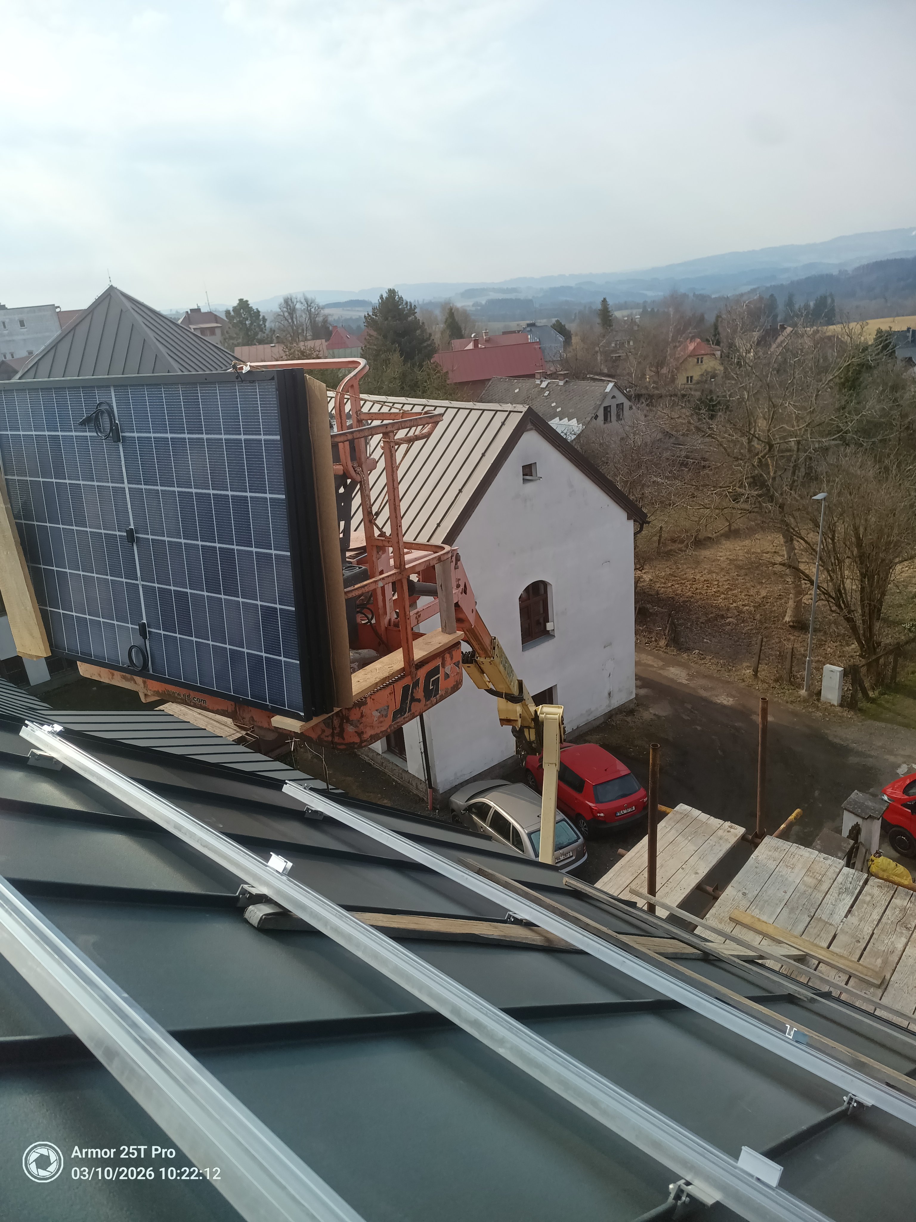

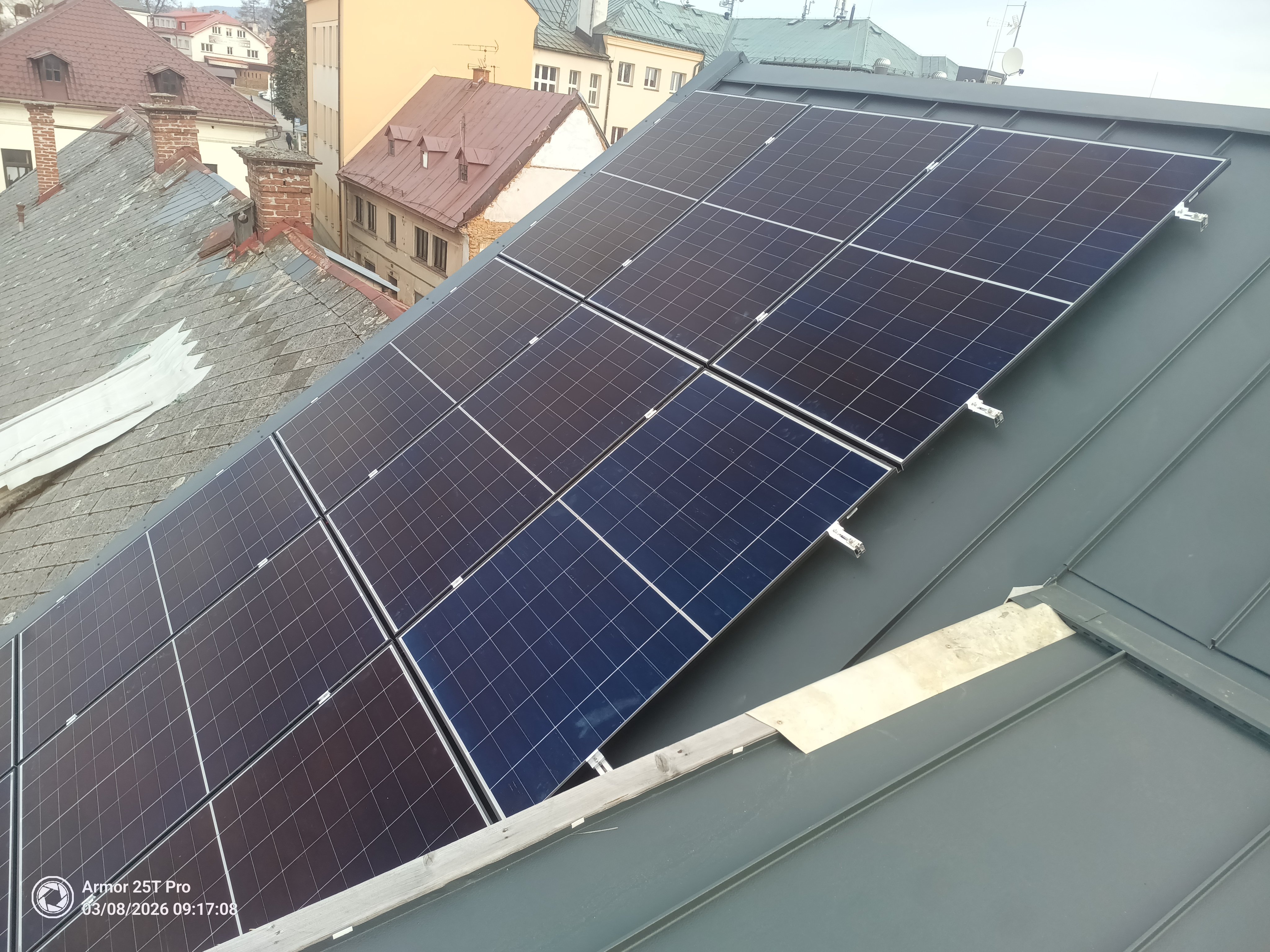

Na střeše prvních 24panelů
tady jen 12 výborný pomocník... Kombibox pod střechou Zatím jsem nabil jen baterku.
Nemůžu se dostat do nastavení MP abych jim dal povel 3fázový provoz.
Ví někdo jak/kde se získá heslo na nastavení? Musím napsat email přímo do Victron?
Děkuji.
