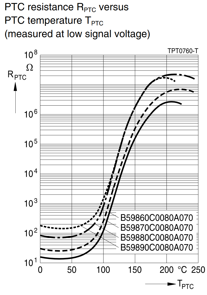

Kutil by mohl udělat monitorování vzrůstu teploty třeba sériovým zapojením vhodných pozistorů. Třeba se dají najít takové, kde bude stačit pro 16 článků zapájet 15 PTC termistorů do série, zastrčit je mezi články a detekovat odpor tohoto obvodu. Silně nelineární charakteristika by zajistila, že by to fungovalo v zimě i v létě:
