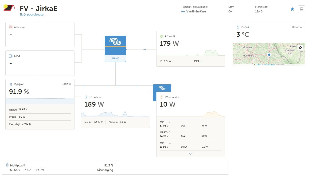

Takhle ta čísla sedí dobře, se zapnutým zobrazením DC spotřeby (Modrásci) a plus-mínus sedi pak i ta vlastní spotřeba.
Pokud by bylo takhle celou zimu, jako poslední dva dny, tak by to šlo....
Voda ohřátá, baterka na 92% a barák ohřátý dřevem
protože nikdo nemusel do práce a celý den se přikládá...
Odhaduju že bude velmi mrazivá noc, uvidíme kam až to zajde (kdy se pustí záložní topení a ohřev z DS) - test jen FV takhle v zimě jsem ani nečekal

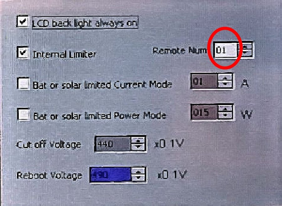

U mě se to tím asi spíš zhoršilo - i když jsem nic neudělal - jen jsem změnil nastavení a vypnul a zapnul, pak to změnil zpět a vypnul zapnul.
Stále jsem se nikde od nikoho nedozvěděl, co znamená to nastavení 01 / 02 / 03 atd... Jediná neznámá pro mě - co to je a k čemu
Remote Num
už jsem se ptal tolikrát a stále nemám odpověď
Remote Num
