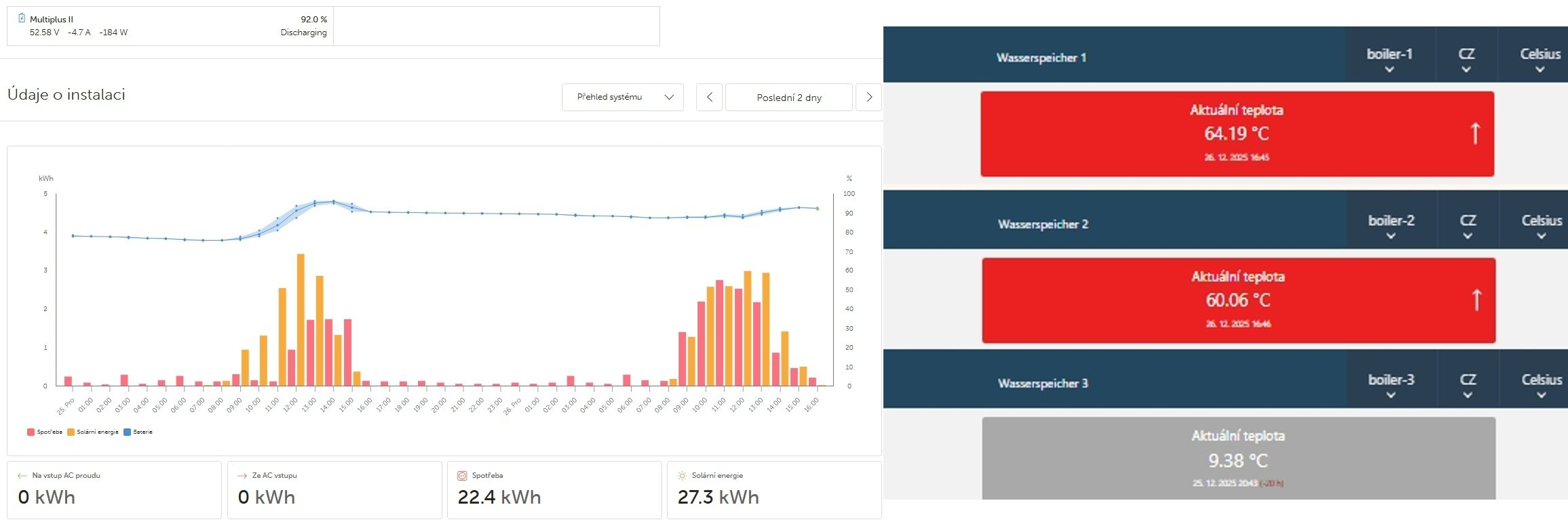

Takhle ta čísla sedí dobře, se zapnutým zobrazením DC spotřeby (Modrásci) a plus-mínus sedi pak i ta vlastní spotřeba.
Pokud by bylo takhle celou zimu, jako poslední dva dny, tak by to šlo....
Voda ohřátá, baterka na 92% a barák ohřátý dřevem
protože nikdo nemusel do práce a celý den se přikládá...
Odhaduju že bude velmi mrazivá noc, uvidíme kam až to zajde (kdy se pustí záložní topení a ohřev z DS) - test jen FV takhle v zimě jsem ani nečekal

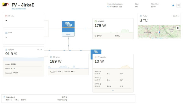

S lítostí musím oznámit, že se mě asi stalo něco podobného jako Glottisovi.
Protože jsem tam ,,zašitej" ve FV cimře, protože tam mám teplo a v dílně je kolem nuly a pod nulou - dělám skoro celý den tam.
Modrásek vykazoval divné chování a nonstop běh ventilátorů i při 50W - cca 80% dne zcela naplno a cca 20% dne na ten nižší výkon ventilátorů.
Výkon stoupá nahoru i dolů podle odběru, vše je O.K ale jen do dneška kdy jsem se na to zadíval déle a více.
Výkon klesne vždy jen na těch 50-55W. Běží to pořád a vyrábí.
Ten Modráč běží NON-STOP s výkonem 50-55W NAVÍC a odpojení proudové sondy nemá žádný vliv. Běží prostě pořád.
Zkoušel jsem i měnit nastavení, pár vteřin dobrý a pak znova na 50-55W výroba.
Pokud bych nebyl v ostrovu valil by 50W x 24h = 1,2kWh denně nejméně do sítě.
Tady (v DE by se nic nestalo, mám legálně nahlášenou 800W balkonovku s přetoky do sítě) ale kdyby se to stalo v Česku a ne v ostrovu, mám na malér zaděláno...
Takhle jeho výrobu neustále pohlcuje naše trvalá spotřeba a snižuje tak výkon MP2 ale takhle to není správně.
Asi to je už delší dobu, protože je na něm o 300kWh větší výroba než na druhých dvou - nevšiml jsem si toho
Tak kluci s Modrásky pozor - po Glottisovi se to stalo i mě - je to reálná závada která není na první pohled poznat

Radar píše: úte pro 30, 2025 5:44 pmJirko, takže bez ohledu na stav odběru, či i po odpojení proudové sondy pořád dodává ...?
Ano, po odpojení snímacího trafa jede dál, jen to zmizí z displeje ten odběr...
...a jak jsem zkoušel měnit to nastavení a restartoval, zřejmě se stalo něco dalšího, už se ani výkon nezvedá / nepadá / nic - jede jen těch 50-55W nic víc, i když sonda zaznamená a na displeji se objeví třeba 400W odběr - on jede jen jeden výkon 50W a stále.
Mám to připojené na AC OUT paralelně zapojených Multiplusů, až v rozvodný skříni, každý modráč (respektive zásuvka) má svůj jistič.
V zásuvce je ještě smart zásuvka která na noc odpojí zásuvku = odpojí Modráska, vše se dělo již automaticky delší čas, nemám na to čas tak jsem to nechal zatím svému osudu. Odpojují se postupně, poslední myslím ve 21h a ráno zas postupně zapínají.
Mám do baráku 2 přívody, jeden jsou ,,malé" spotřeby - a jedou jen z Multiplusů = mimo proudový snímač Modrásků.
Druhý taky z Multiplusů ale na něm jsou ty tři zásuvky a Modrásci a všechny tři proudový snímače - pokud se doma zapne něco většího automaticky to Modráči zaznamenají a spustí se všechny tři a přidají k oběma Multiplusům výkon až 3x 1850W - podle toho - co zaznamená ten snímač za odběr.
Začal sem k tomu zvedat hlavu po půl hodině, když to běželo pořád... a začalo mě to sr.´.t jak to furt naplno vrčí...
