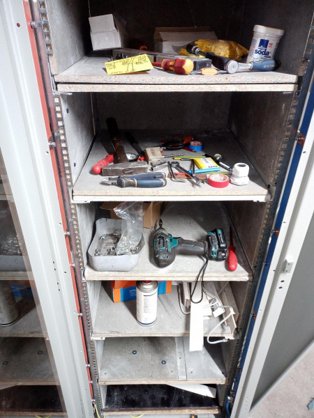

Další radu bych potřeboval: Moje uložiště je v racku,udělal sem do něj police.Každá police má podlahu z 2x12mm cetris a to samý je vlastně i strop poličky.Zadní a boční stěny jsou z 12mm cetrisu.Přední stěna zustane otevřená--abych na moje Lionky mohl kouknout a osahat
.Pro pořádek spodní police není na baterky.Moje otázka zní...co do jednotlivých polic dát pro případ katastrofy? teplotní čilo na alarm?(BMS ho má-mohu kontrolovat).Pak mne napadlo do každý police dát vysokotlakou hadici,jeden konec ucpat a druhý propojit s ostatníma a přivést na CO2 hasičák.Při požáru se hadice v některé sekci přepálí a obsah CO2 hasičáku by mohl uhasit požár.Nebo je to zbitečný??

Kup ty hasicí koule ... A někde poblíž detektor kouře a pořádný hasičák na stěně. Ostatně ten bys měl mít podle norem tak jak tak doma.

Vše mám v dílně.Takže CO hasičáky mám 4ks,práškový 1x vše pravidelná revize.Ty koule se mi do jednotlivých polic nevejdou.Každá police 14x lion + BMS + pojistky a prostor je prič

Škoda, to se měl vzít vyšší rack a počítat s tím.
Pak se dělají hasící systémy do serveroven, ale to bude poněkud pálka ...

Ty koule nemusíš cpát dovnitř, to tím výbuchem rozháže kolem sebe. A prodávají se s košíky. Tak našroubuješ na rack před poličky a je. Když budeš dělat údržbu, tak jen vyndáš kouli, sundáš košík a hotovo.
Radši bych použil něco vyzkoušeného, než bastlil vlastní hasící systém, který defacto v reálu nevyzkoušíš ...

nikdy sem je neměl v ruce,tak nevím velikost těch koulí a košíčků.Jen mám změřeno že mezi poličkou a dveřmi je 10cm.To je asi málo

Koukal sem na ně.Vypadaj dobře.Obědnám a vyzkoušim.Kdyby nepasovala tak jí dám do kotelny.Nepříjde nazmar.Dík
