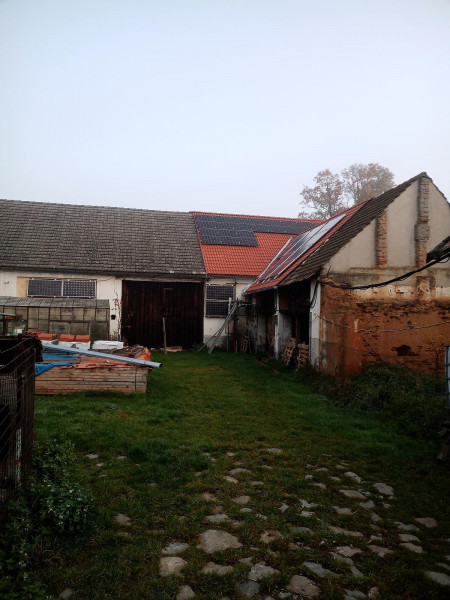

Na stodolu jsem zatím namontoval 12x400Wp .Brácha mi konečně ohodil zeď v dílně kde bude celá ta sranda.Baterky zatím uloženy a všechny paraelně propojeny.

Zapoměl sem: Panely jsou 3s4p.Kazdý strink sveden dolu pod střechu do nerez rozvaděče.Na každý strink pojistky a pak spolu paraelně na přepěťovku T1+T2 500V. Z rozvaděče ca 40m do Strojovny .Další Rozvaděč s Přepěťovkou T2 na 130V a pojisky.Dál zatim nic.(provyzorně sem to propojil na 24V systém .Abych přez zimu využil každý watík co dá slunko.

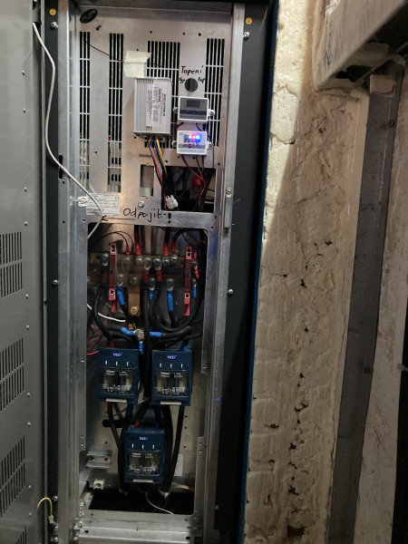

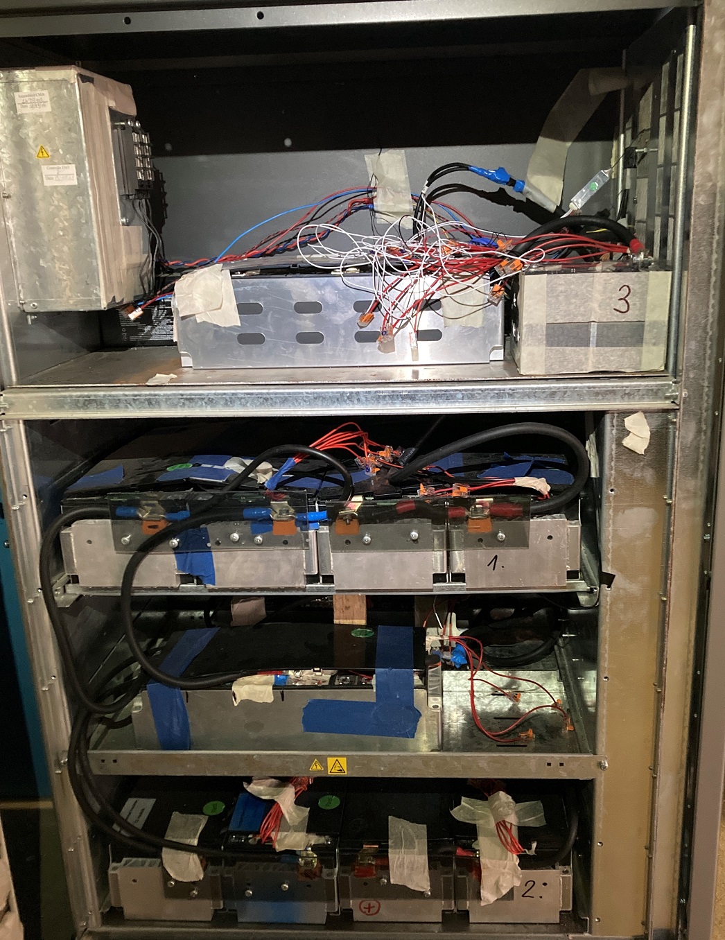

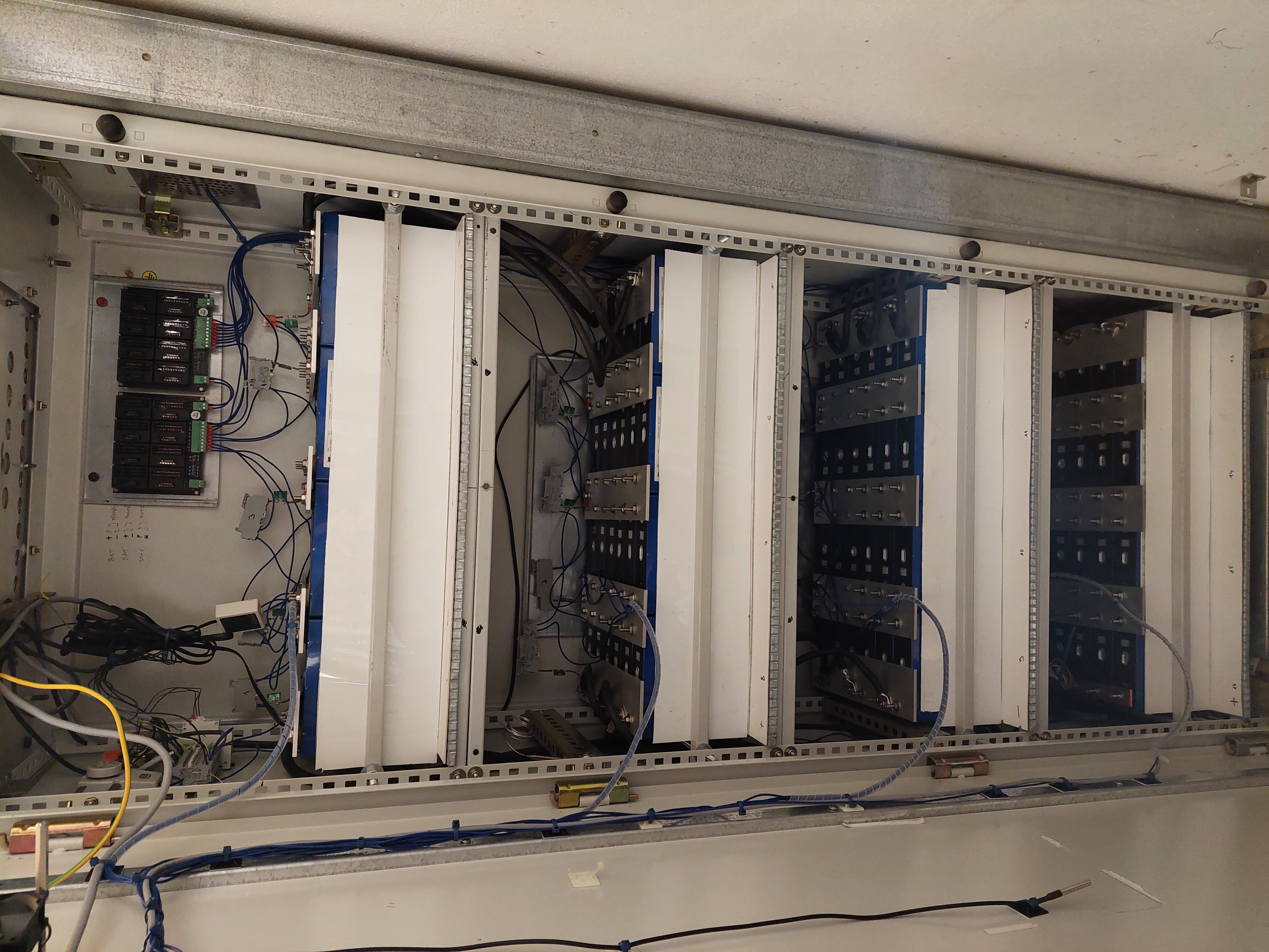

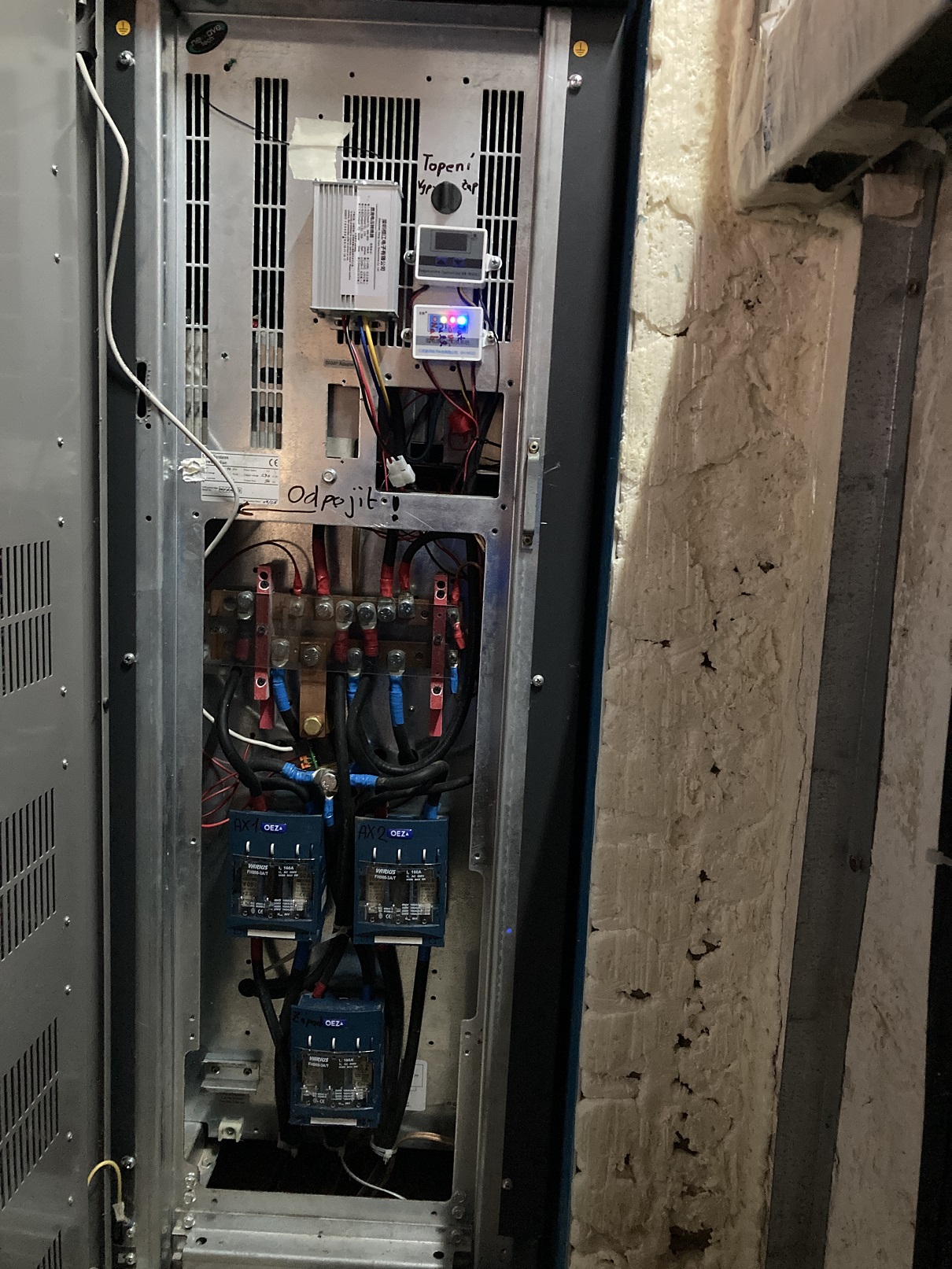

Skříň z průmyslové UPS a uvnitř "cihly" z EV. Konfigurace viz můj podpis. Celé je to umístěné v boudičce ze sendvičových panelů a ve stodole, takže v zimě je potřeba vytápět. Proto je tam termostat a 2 x 50W keramický tělíska s ventilátorem (boční pohled vlevo nahoře) .
Zepředu je vidět shora - DC/DC zdroj 60/12V pro automatizaci a topení, vypínač a termostat topení, UPS přepínač 12V napájení automatizace (jako záloha je 12V gelovka), 3 x pojistkový odpojovač pro měniče a MPPT.

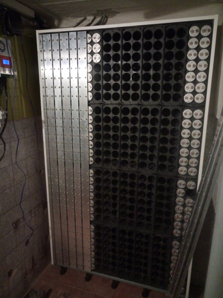

Děkuji.Takže zatím asi nejlepší sehnat rakovou skříň

o tuhle almaru bych nechtěl zavadit něčím kovovým

dík .za inspiraci.Tak zatím asi ten rack

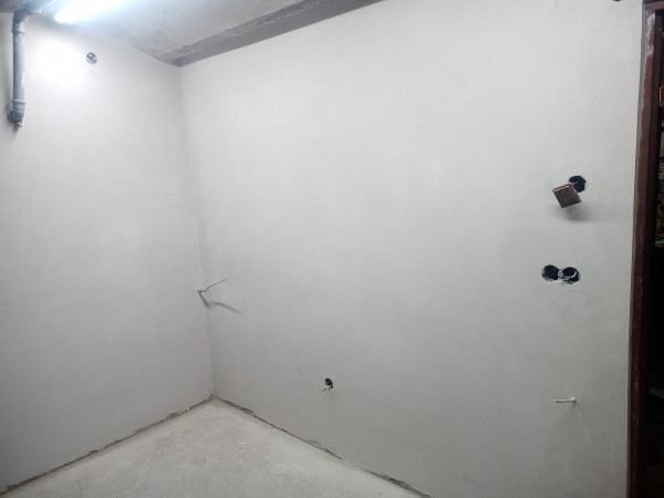

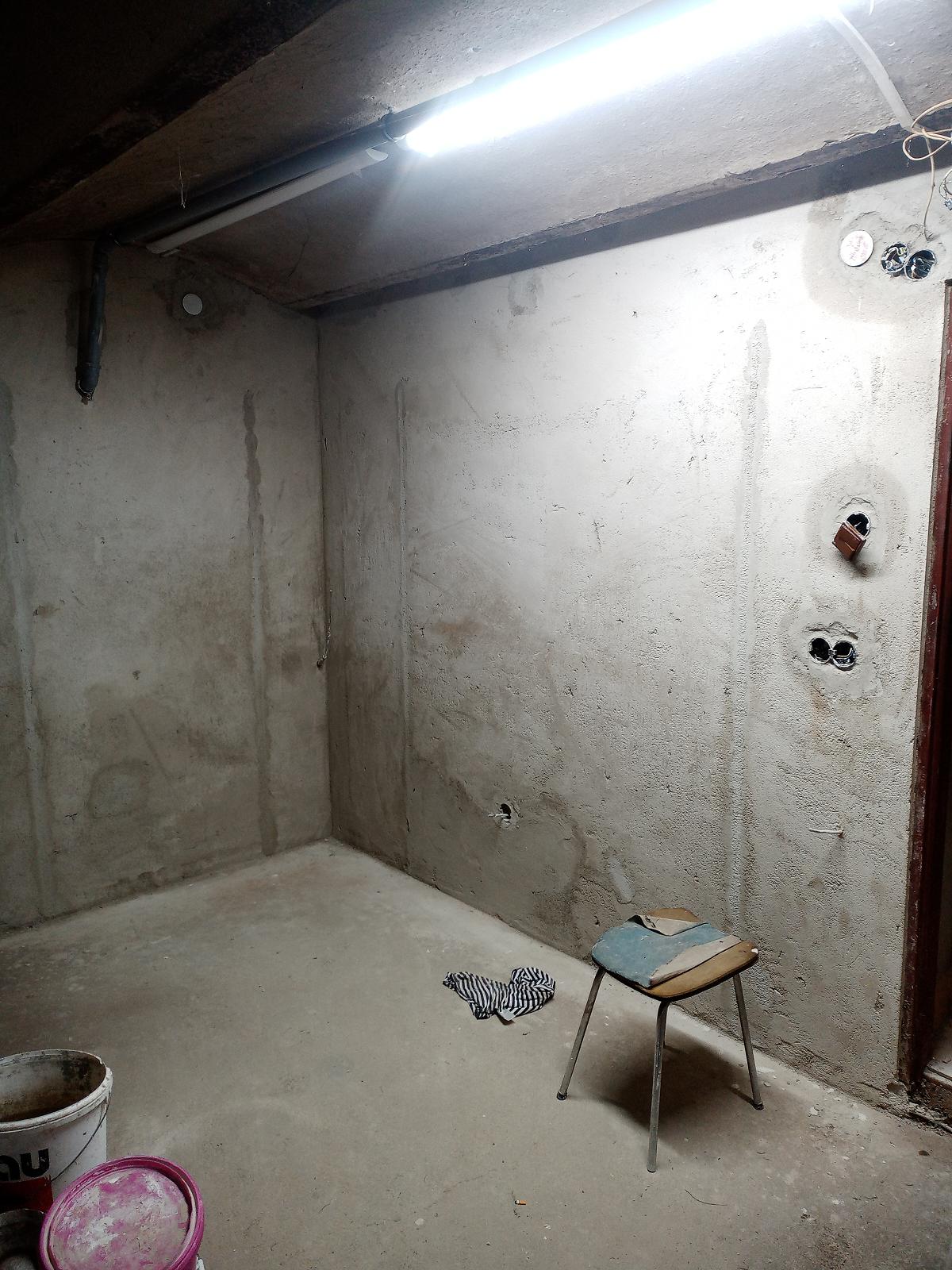

Tento výkent Brácha zeď naštukuje a jak bude čas já vymaluji.Pak začne vymejšlení jak na nejlépe začít .
Dotaz: Jestli ste si všimli,Tak v rohu místnosti trčí drát od uzemnění,pokračuje podlahou na druhou ztranu baráku a tam je také propojen s uzemněním. U futer dveří je další vývod uzemnění(kouká drát ze zdi) propojen s uzemněním co je v podlaze.Tak a mohu používat oba dva vývody? nebo všechno co budu uzemňovat propojit jen na jedem vývod?
Posílejte další fota vašeho uložiště--mám aspoň inspiraci.

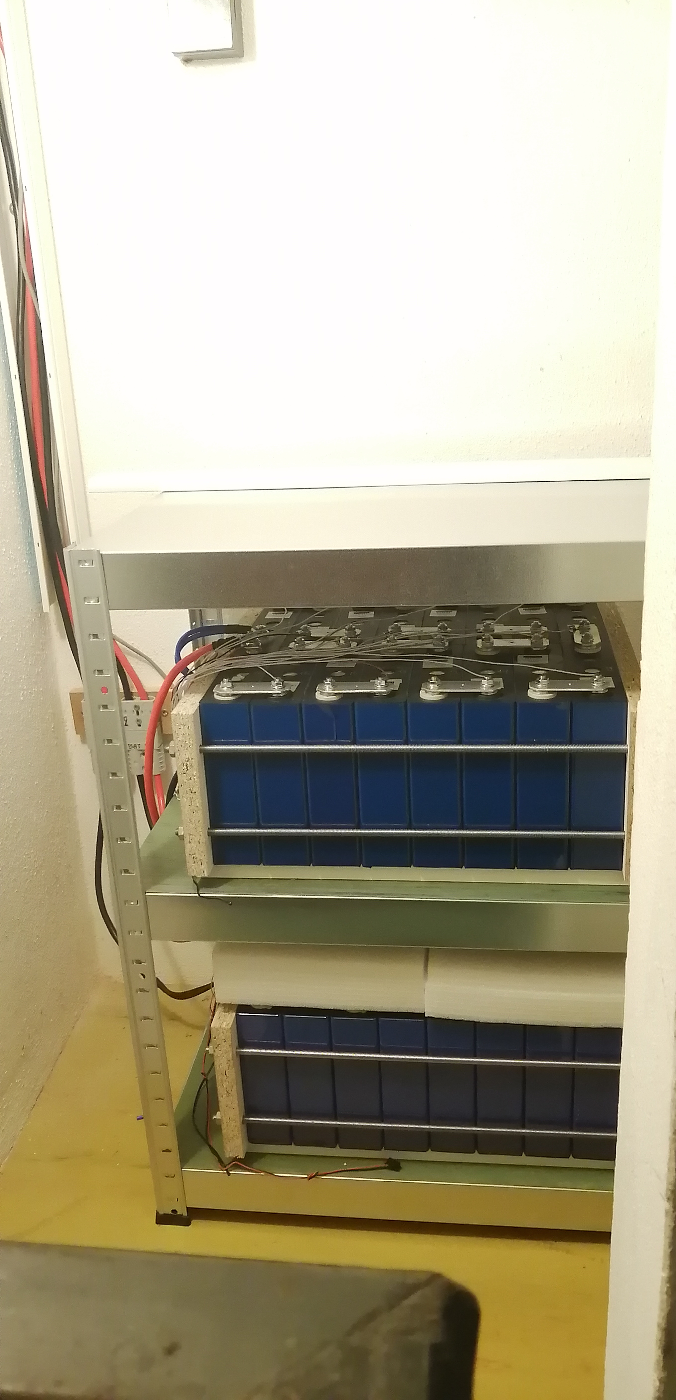

použil jsem polovinu plechovýho regálu tuším z Alzy rozměru 400 x 600 mm. Mám v něm 2 x 16s 120Ah LiFepo4. BMSka je na každým packu 60A. Zapojený jsou paralelně, každá s vypínačem na +. Jsou pod schody ve sklepé. Na zimu se je chystám obložit polystyrenem i když by tam teplota neměla jít pod +5st.
3,04 kWp. MPP Solar U 5648MS, 2x 16s LiFepo4 120Ah. zatím:-)

Taky pěkný.Baterky,vlasně celá strojovna je umístěna v rohu v dílně.Tak že bude muset to být rack,nebo jiná skříň.Přeci jen v dílně je určitý bordel a prach.Jasně že během udržby vše mohu vyfoukat kompresorem,ale je lepší aspoň baterky a BMS uzavřít.No uvidim jaký fotky mi ještě pošlete a pro co se rozhodnu.Zatim všem děkuji
