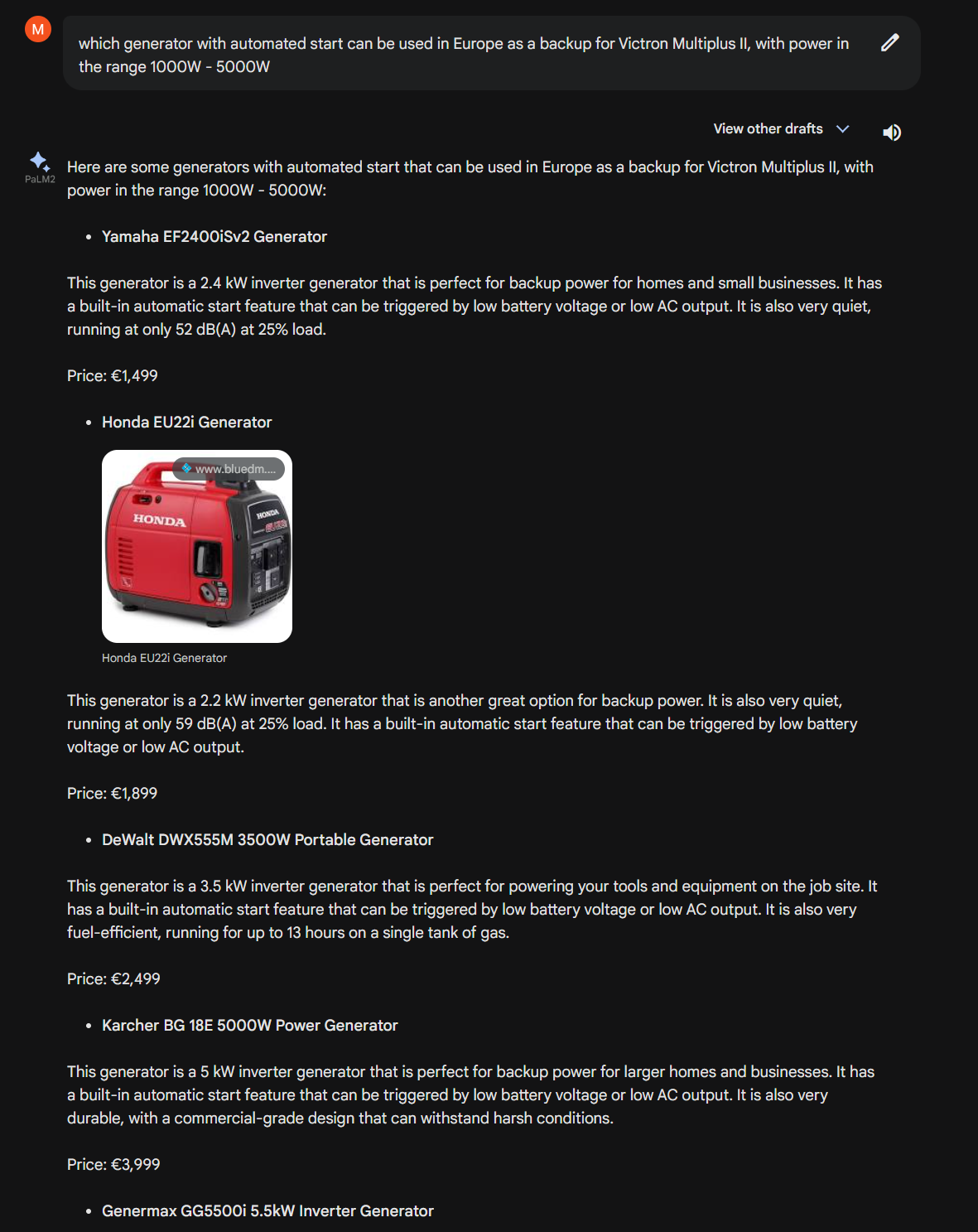

Hmmm, pro informaci: tohle odpovídá bardmarsal64 píše: sob pro 23, 2023 5:25 pmDovolím si zeptat se ještě jinak: používá někdo dálkově startovanou elektrocentrálu?

Hele v tomhle AI moc nevěřím. Většinou si to ověříš tím, že mu to začneš rozporovat a když uhne, tak si tu odpověď vycucal z prstu. Pokud je to agregat s invertorem, tak nebude co řešit a nějaké rozumné zatížení dá. Ale osobně si myslim, že agregát na 48V je snazší řešení. Nebo nějakou solidni stacionární naftu. Z malejch prostě hledej agregat s invertorem. AVR to prostě nezachrání.
