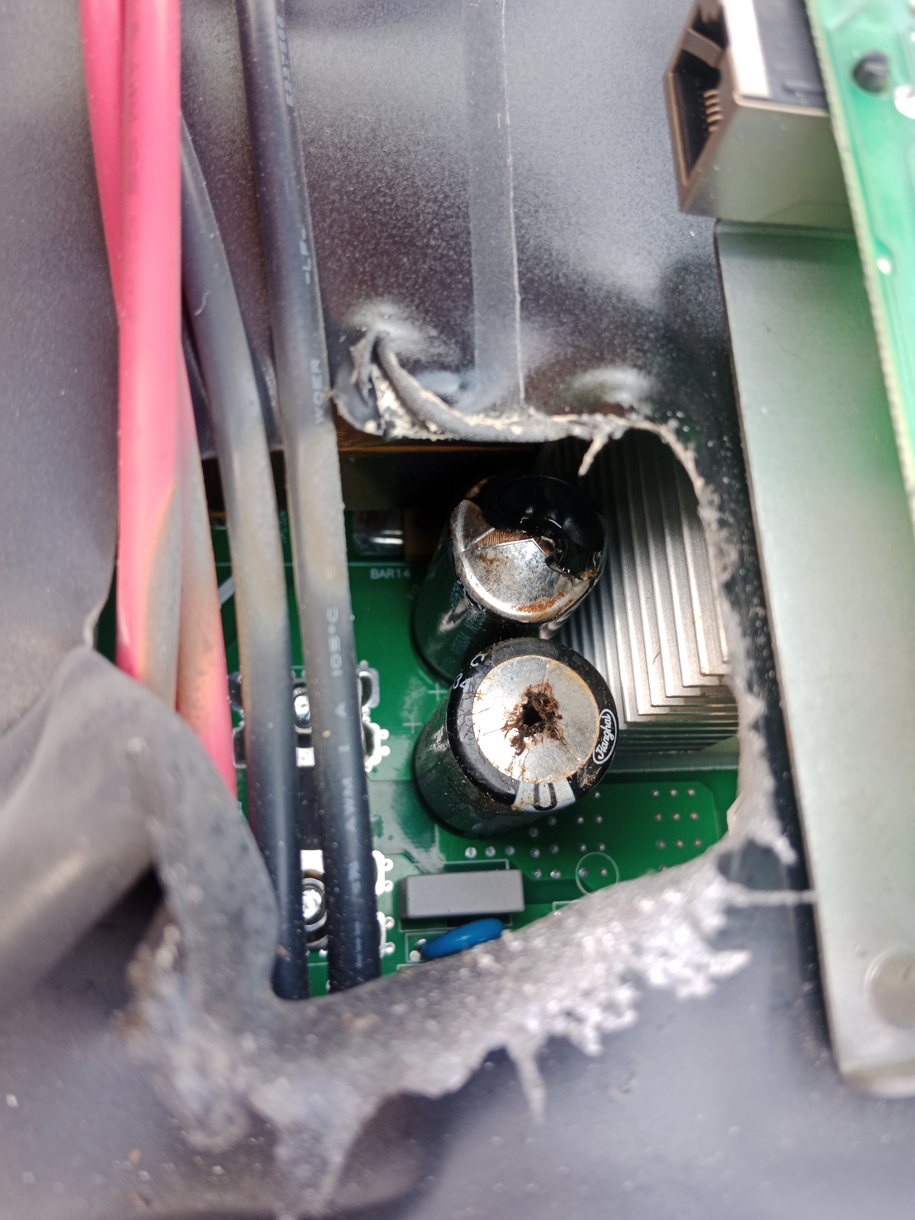

Hlásím, že jsem na příčinu mého problému přišel. Ani se neptejte, kolik hodin jsem kolem toho běhal a kroutil hlavou, že to nedává smysl.
Na vstupní straně Axperta explodovaly kondenzátory. Proč to vystřelilo si neumím vysvětlit.

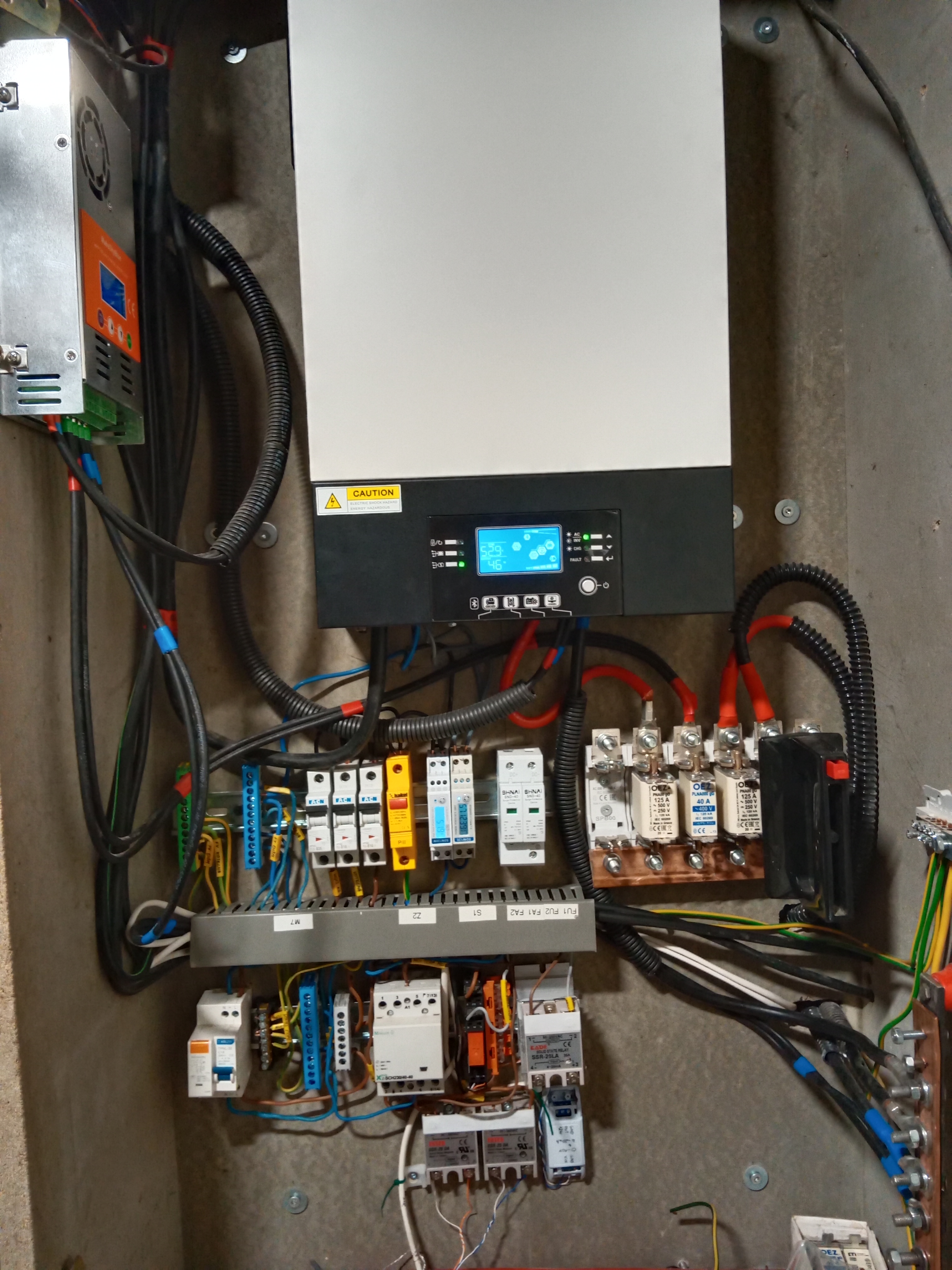

Malý pokrok:
Doplnil jsem dalších 6kWh lithia, od Mikela.
A trochu jsem předělal kabeláž. Není to dokonalý, ale už bych se za to nemusel stydět.

tie axperty treba kazdy rok povysavat z vnutra lebo horia zdroje ako fakla , Stači upchatie laveho filtra a je tu black screen

Každý svépomocný solárník je odsouzen k nějaké předělávce snad každej rok. Původní bedna z cetrisu už byla malá a mě se podařilo koupit takovou pěknou plechovou skříň.
Nějaké nápady, jak to tam lépe poskládat?

Nebudou se axperti přehřívat? Výrobce stanovuje boční odstup 20 cm...

dát měniče do bedny byla moje nej...chyba. každou zimu mám naplánovánu předělávku...

Měl jsem to doteď v bedně bez dveří a chytalo to dost prachu. Ta bedna je venku - na venkovní stěně kotelny. Baterky jsou uvnitř v teple za stěnou. Celé je to pod střechou (střecha kotelny pokračuje jako střecha kůlničky na dřevo - tzn. tam nikdy nemůže pršet, ale zároveň je to otevřený - je tam průvan)
Vymyšlený to mám tak, že vlevo nahoře (v boční stěně mimo záběr) je 48V ventilátor, asi 20cm v průměru a ještě udělám ve dně otvor, překrytý filtrem. A když bude teplo, ventilátor udělá v tém bedně průvan. Bohužel Axperty mají chlazení shora dolů - ale snad se to tam dokáže vyvětrat.
Ještě byla možnost dát ty axperty na bok, ale to se mi prostě nelíbilo.
