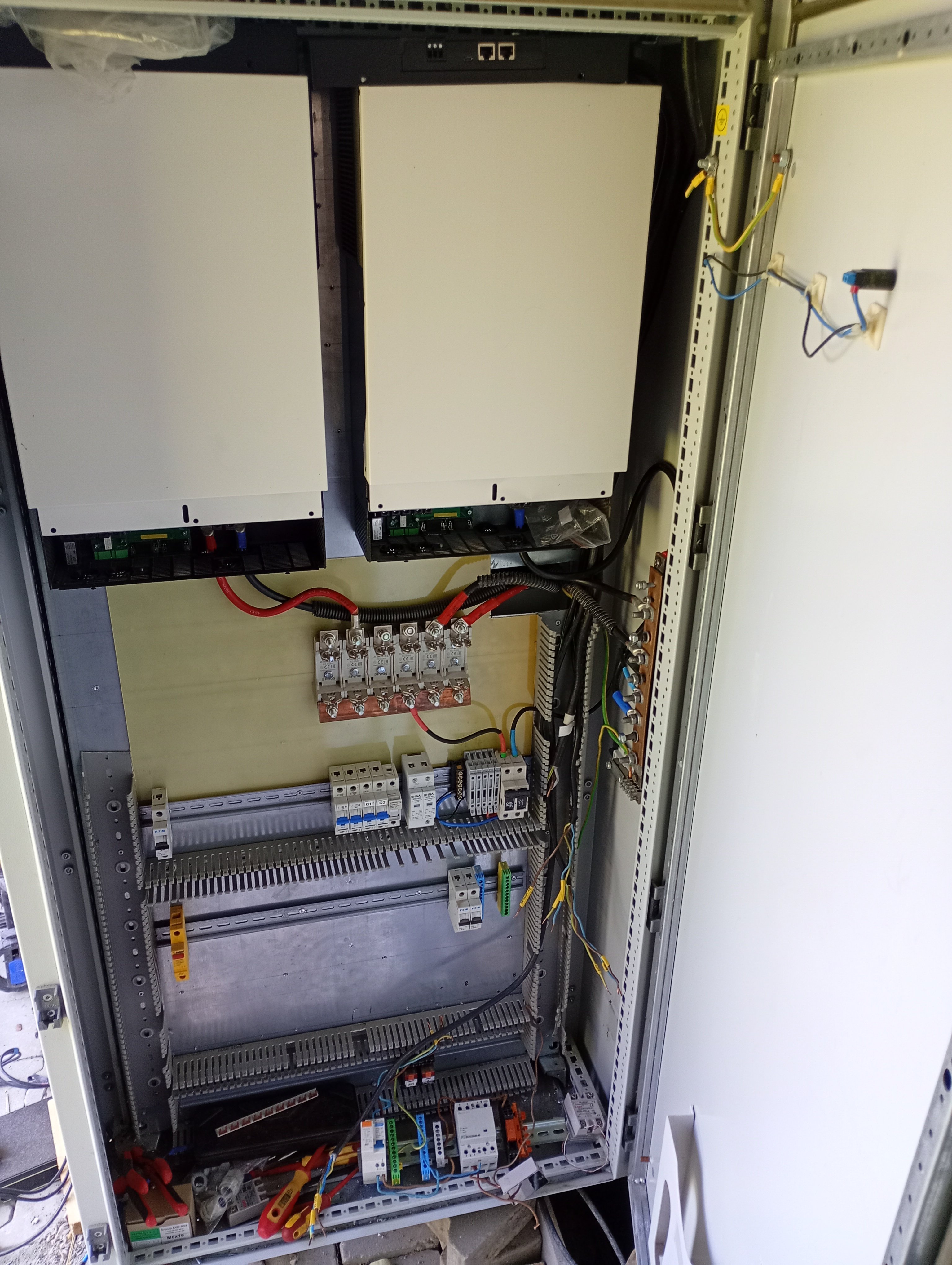

Každý svépomocný solárník je odsouzen k nějaké předělávce snad každej rok. Původní bedna z cetrisu už byla malá a mě se podařilo koupit takovou pěknou plechovou skříň.
Nějaké nápady, jak to tam lépe poskládat?

Nebudou se axperti přehřívat? Výrobce stanovuje boční odstup 20 cm...

dát měniče do bedny byla moje nej...chyba. každou zimu mám naplánovánu předělávku...
kdo si hraje nezlobí
