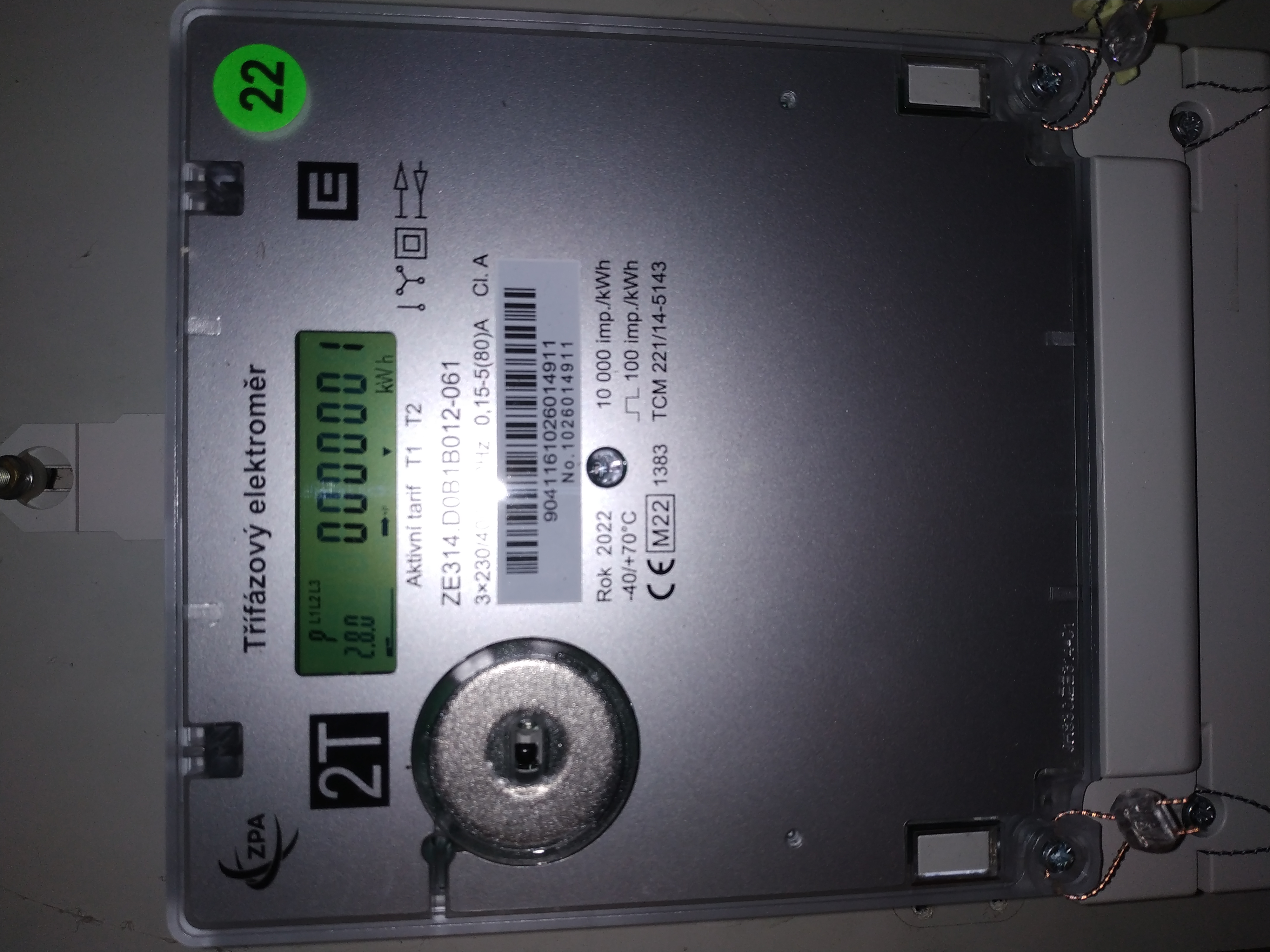

Tak..... A už jen v ostrovním režimu.
Dnes proběhla výměna elektroměru za chytřejší.
Umí už měřit přetoky do distribuční sítě.
( Ta 1 kWh už tam byla při montáži ).
To ten starý přetoky neměřil.
Modrásek při ustálené spotřebě s měřící cívkou fungoval perfektně, ale vadí mu náhle snížení příkonu.... třeba indukční deska, žehlička, nebo rozmrazování v mikrovlnné troubě.
Modráska jsem uspal a mohu ho demontovat.

Tenhle elektroměr mám taky, P svítí 1kWh od montáže. Jedu taky ostrovní režim. Bohužel dříve před lety mě nenapadlo že by jsem si mohl pomáhat modráskem když elektroměr byl bezpřetokový...

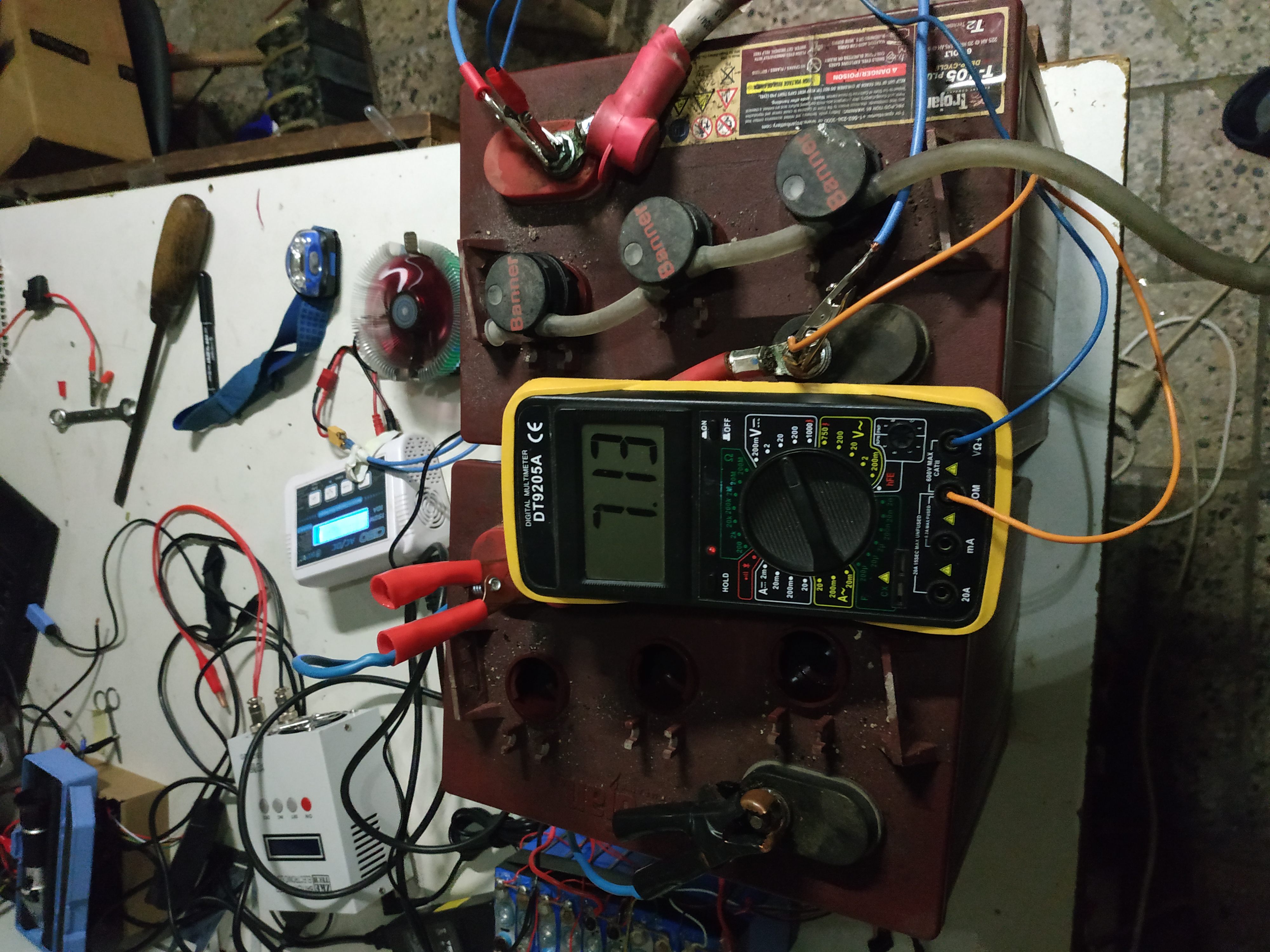

Na inzerát jsem koupil Pb. baterie Trojan T105 plus.
Jedná se o dva 6v bloky. 225Ah.
Stav a stáří neznámé....chci si pohrát.
Jedná se o poměrně kvalitní trakční baterie s dobrou životností.
Nečekal jsem od toho zázraky ale.....
Nebyly nabíjeny asi 6 měsíců....
Hustota elektrolytu horších článků byla 1.16-1.19.
Napětí 6,1V.
Nový blok dnes stojí necelých 7000kč.

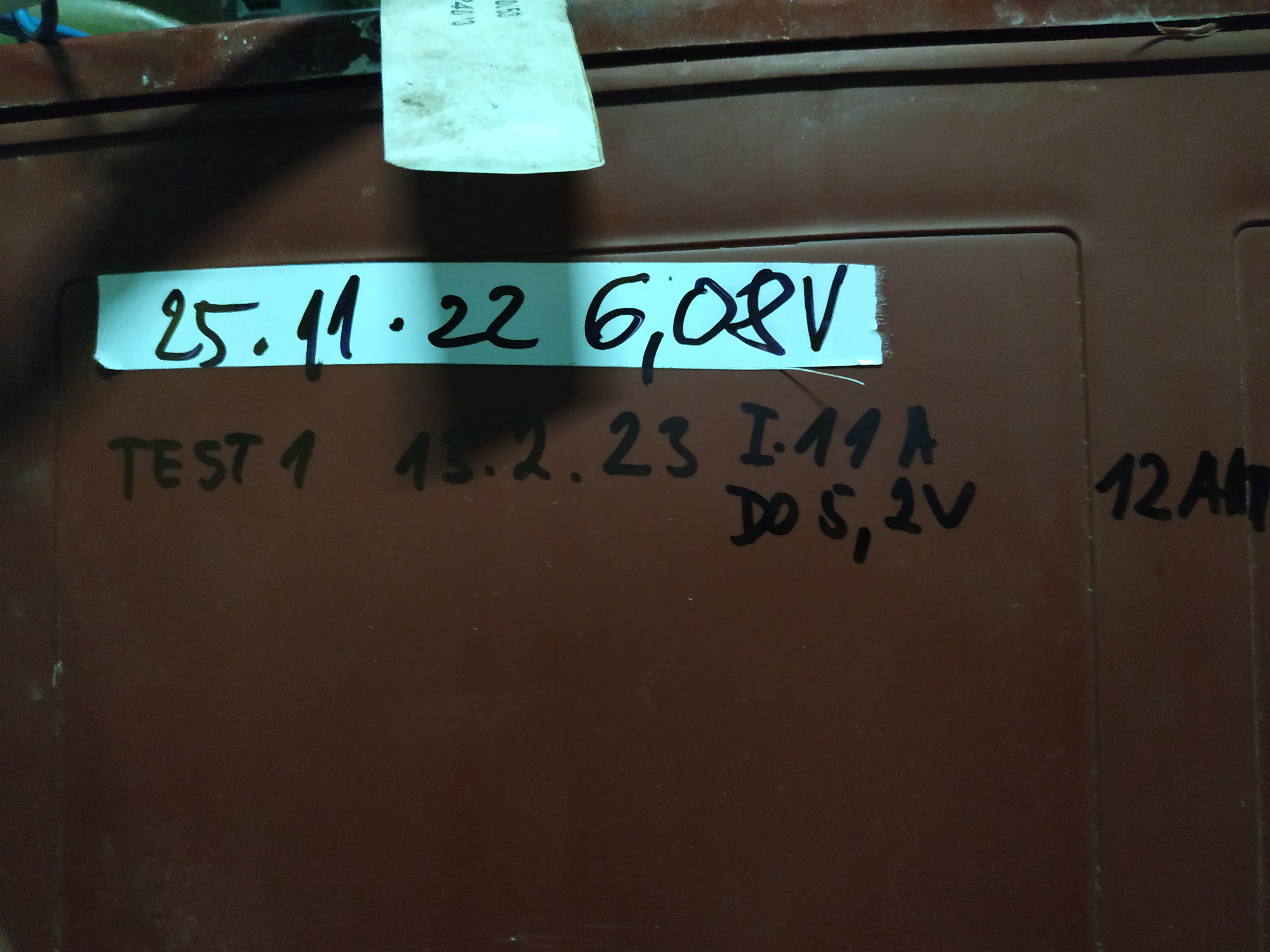

Nabil jsem oba bloky dle výrobce a provedl eqalizaci až na 2.72v na článek.
Hustota se trochu zvedla ale nic moc.
1.20-1.21.
Po kapacitní zkoušce ( 20h vybíjení ..proudem 11A) přišlo lehké zklamání. Horší blok měl z původních 225Ah jen 12Ah. To je asi 5% původní.
Hra o obnovu může začít.... uvidíme zda je to rozpad desek či jen sulfatace.
Ale bude to nejspíše oboje.
Při eqalizaci byl elektrolyt zbarven dost do hněda.
Tak už tam nějaké kaly na dně budou.
Ozvu se tak za 14 dní a udělám další test....uvidíme jak na tom horší blok bude.

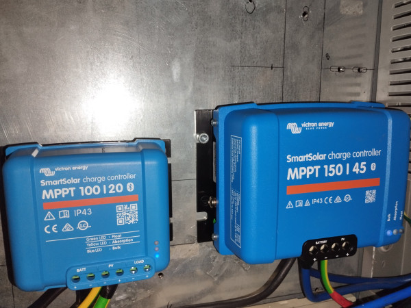

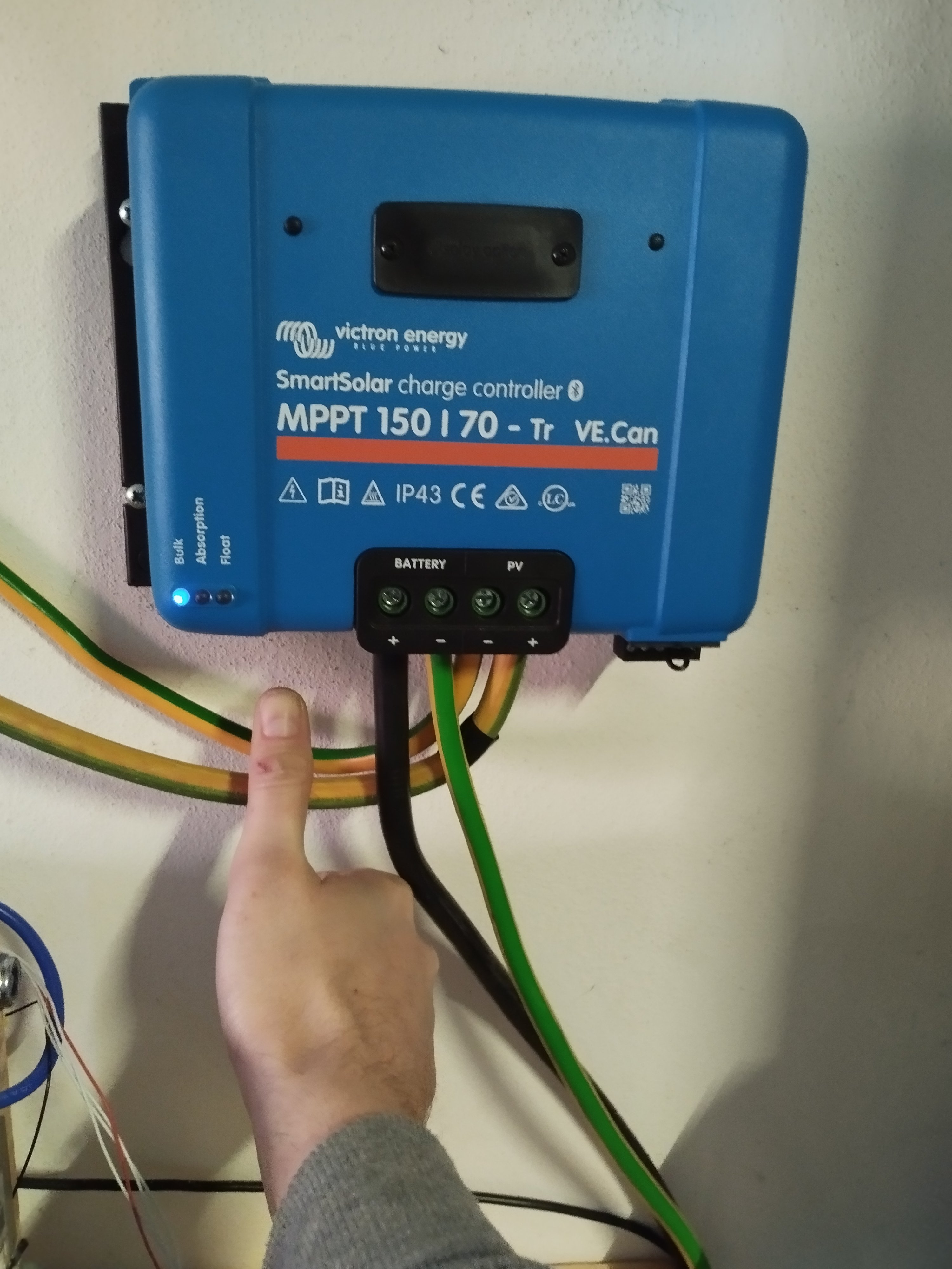

Po dlouhé době zase změna.
Epsolary mají nového majitele, Victron šel s cenou dolů, tak hurá do něho.
Kompletní obměna.
A zatím maximální spokojenost.
Hlavně komunikace přes bluetooth s bočníkem.
Všechno si to bere napětí ze Smartshuntu.
Už nejsou problémy s délkou vedení a průřezy vodičů.
U Epsolarů se to nedalo naladit. Ať už to bylo koncové napětí, úbytky na vodičích, nebo čas nabíjení boost.
Teď to chodí na první dobrou. Za mě veliká spokojenost.
A hlavně, dosáhne požadovaného napětí....cvak a jedou všechny regulátory v absorbci....cvak a všechny float.
Tak to má vypadat.

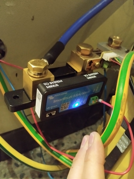

A mna tu komandovali za pouzitie rovnakej farby kablov na vsetko
Pozeram ze mas bocnik na tom shunte..,co snim merias?..
3x GWL SUN-2000G paralelne

Tak 3 káble zo 4 žltozelené, to už je iná káva

Hmm, když ta žlutozelená je taká sexy

Ono když ty kabely jsou zdarma a nemusí se kupovat, tak ty žlutozelené jsou fajn.
V práci byla možnost nafasovat černé....ale všechny jsou z rozebraných linek a jsou vyhřáté, že jdou zlomit o koleno.
A to bezpečnostní pospojování namáhané nikdy nebylo.
Na shuntu je vedle ještě jeden bočník, sloužil jako měřič náboje před shuntem.
Teď ho jen testuji jak moc je přesný a budu ho využívat pro měření kapacit testovaných akumulátorů co mi kdo přinese na testování.

Ja to chápem, sám mám od + batérie 50mm2 ZŽ (a mínus čierny), lebo u kamoša nebol skladom červený... Ale aspoň som na koniec natiahol 5 cm červenej zmršťovačky. Blá blá, ZŽ sa nemá preznačovať, ale u mňa je vždy v DC čierna/modrá mínus, červená/žltá/oranžová plusPrackov píše: čtv úno 22, 2024 1:07 pmOno když ty kabely jsou zdarma a nemusí se kupovat, tak ty žlutozelené jsou fajn.

No, kdybys ten šlauch dal do smršťovačky celý a pak ještě jednou, aby to neprosvítalo, tak by na to už nemohl říci nikdo vůbec nic.
Já to mám u stejnosměru tak, že černá by měla být co nejblíž potenciálu 0 V proti zemi. Modrá a obecně studené barvy do mínus, tedy záporné napětí proti černé, červená a další teplé barvy kladné napětí, vůči černé. Podobně jako to mají třeba počítačové zdroje (-12 V modrá, -5 V bílá, 0 V černá, 3.3 V oranžová, 5 V červená, 12 V žlutá).

Veď ten ZŽ kábel stačí dať do malej chráničky, posledných 10cm zaizolovať páskou a vybavené. Nikto v živote nebude zapojený kábel vyťahovať z chráničky.
