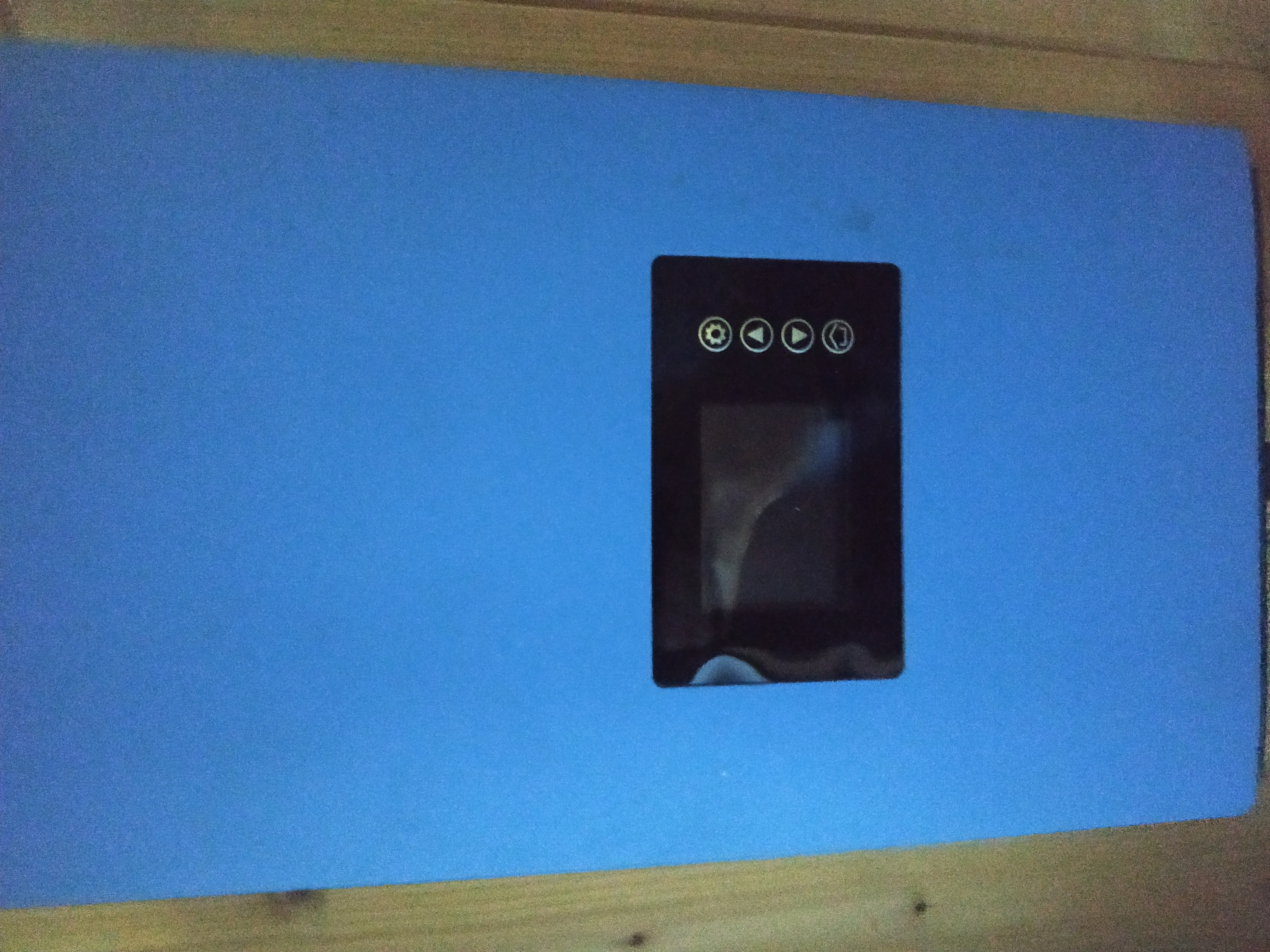

Tak..... A už jen v ostrovním režimu.
Dnes proběhla výměna elektroměru za chytřejší.
Umí už měřit přetoky do distribuční sítě.
( Ta 1 kWh už tam byla při montáži ).
To ten starý přetoky neměřil.
Modrásek při ustálené spotřebě s měřící cívkou fungoval perfektně, ale vadí mu náhle snížení příkonu.... třeba indukční deska, žehlička, nebo rozmrazování v mikrovlnné troubě.
Modráska jsem uspal a mohu ho demontovat.
Gridfree sun 1000 od GWL makal 3 roky a uspořil cca 3 000kwh.
Nejspíše bude na prodej.
