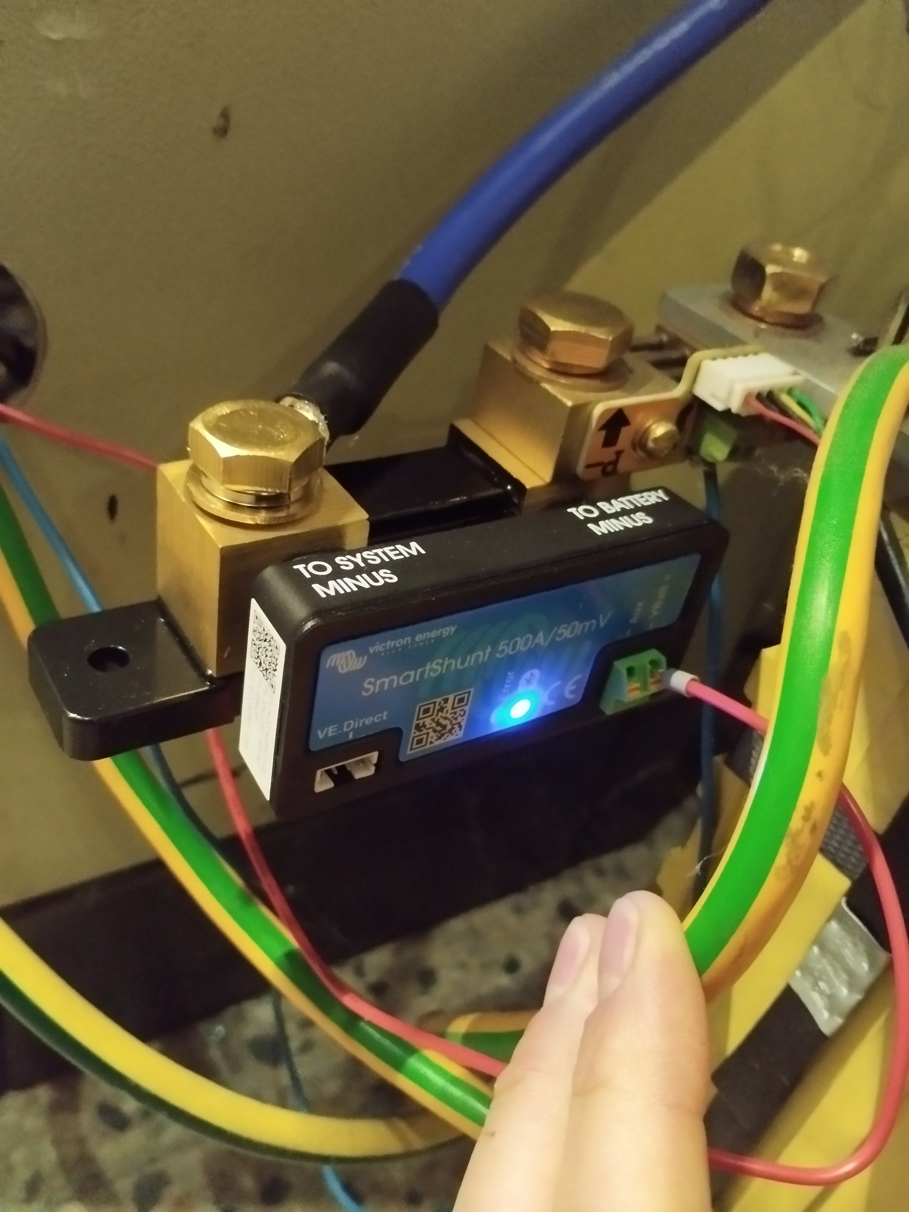

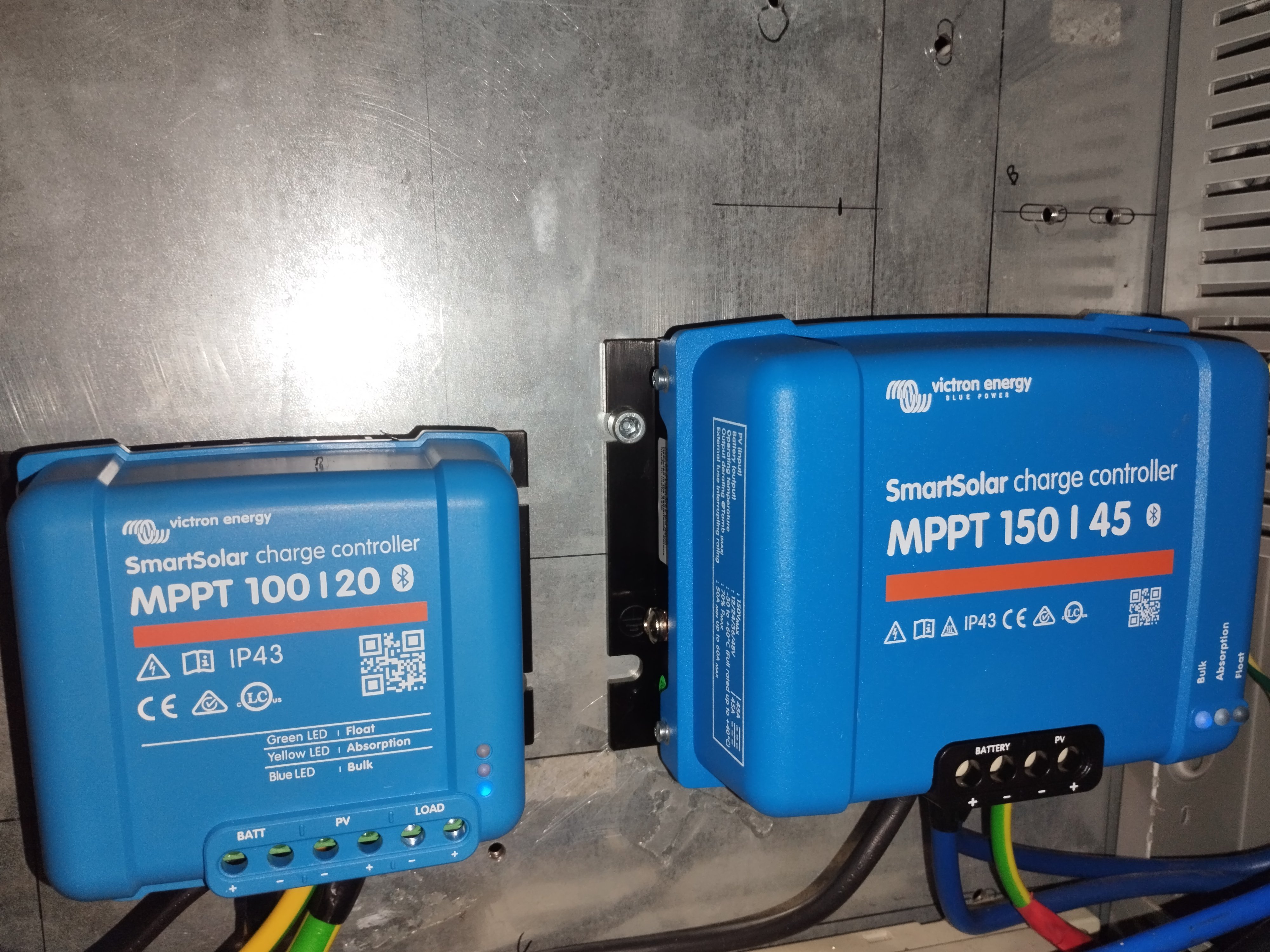

Po dlouhé době zase změna.
Epsolary mají nového majitele, Victron šel s cenou dolů, tak hurá do něho.
Kompletní obměna.
A zatím maximální spokojenost.
Hlavně komunikace přes bluetooth s bočníkem.
Všechno si to bere napětí ze Smartshuntu.
Už nejsou problémy s délkou vedení a průřezy vodičů.
U Epsolarů se to nedalo naladit. Ať už to bylo koncové napětí, úbytky na vodičích, nebo čas nabíjení boost.
Teď to chodí na první dobrou. Za mě veliká spokojenost.
A hlavně, dosáhne požadovaného napětí....cvak a jedou všechny regulátory v absorbci....cvak a všechny float.
Tak to má vypadat.

A mna tu komandovali za pouzitie rovnakej farby kablov na vsetko
Pozeram ze mas bocnik na tom shunte..,co snim merias?..

Tak 3 káble zo 4 žltozelené, to už je iná káva

Hmm, když ta žlutozelená je taká sexy

Ono když ty kabely jsou zdarma a nemusí se kupovat, tak ty žlutozelené jsou fajn.
V práci byla možnost nafasovat černé....ale všechny jsou z rozebraných linek a jsou vyhřáté, že jdou zlomit o koleno.
A to bezpečnostní pospojování namáhané nikdy nebylo.
Na shuntu je vedle ještě jeden bočník, sloužil jako měřič náboje před shuntem.
Teď ho jen testuji jak moc je přesný a budu ho využívat pro měření kapacit testovaných akumulátorů co mi kdo přinese na testování.

Ja to chápem, sám mám od + batérie 50mm2 ZŽ (a mínus čierny), lebo u kamoša nebol skladom červený... Ale aspoň som na koniec natiahol 5 cm červenej zmršťovačky. Blá blá, ZŽ sa nemá preznačovať, ale u mňa je vždy v DC čierna/modrá mínus, červená/žltá/oranžová plusPrackov píše: čtv úno 22, 2024 1:07 pmOno když ty kabely jsou zdarma a nemusí se kupovat, tak ty žlutozelené jsou fajn.

No, kdybys ten šlauch dal do smršťovačky celý a pak ještě jednou, aby to neprosvítalo, tak by na to už nemohl říci nikdo vůbec nic.
Já to mám u stejnosměru tak, že černá by měla být co nejblíž potenciálu 0 V proti zemi. Modrá a obecně studené barvy do mínus, tedy záporné napětí proti černé, červená a další teplé barvy kladné napětí, vůči černé. Podobně jako to mají třeba počítačové zdroje (-12 V modrá, -5 V bílá, 0 V černá, 3.3 V oranžová, 5 V červená, 12 V žlutá).

Veď ten ZŽ kábel stačí dať do malej chráničky, posledných 10cm zaizolovať páskou a vybavené. Nikto v živote nebude zapojený kábel vyťahovať z chráničky.

Jj, však my tu vymyslíme, jak zamaskovat zelenožlutý vodič, i kdyby to mělo stát víc, než koupit kus červeného
