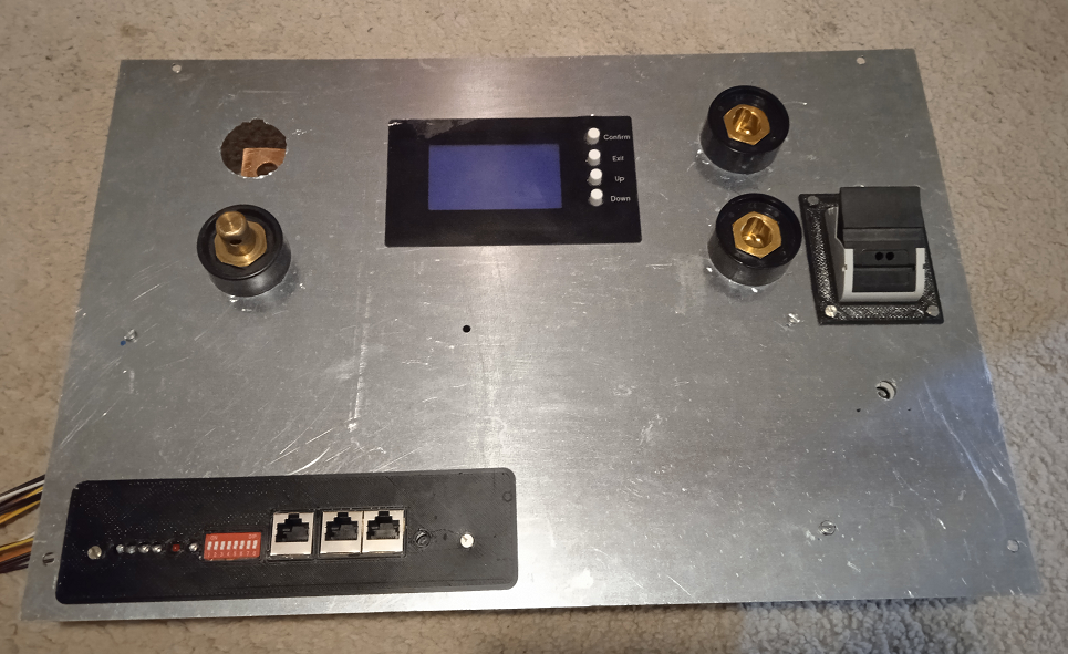

Baterky nechám jištěné PLUS, ale chci si naně udělat extra "busbar" s těmito konektory: Konektory
Hlavně nezapomenout na přepočet čínských "A" na evropské A ...

Jojo, Anderson style není Anderson konektor ... U baterek bych šel radši do originálu ...

Ikdyž mi do baterek poteče asi maximálně 100A (do jedné), tak bych vzal ty největší na 175 nebo 350A čínských ampér. Probírali se na FB a jsou prý celkem kvalitní. Ale jestli máte typ na jiné "hotswap" konektory k baterkám, budu rád. Originály asi stojí ranec, když i číňan chce celkem velký peníze.
Chci tenhle typ primárně, kvůli havarijnímu stavu, aby šla baterka "utrhnout" a odvézt mimo dům.

Ty konektory si kup v cz eshopu at na to mas nejakou zaruku.Uspora oproti ali je minimalni pokud nemas 10 baterek.Ma je v nabidce i mivvy.Na hadexu maji i ty 350A.Sam pouzivam ty 175A,protoze do tech konektoru se presne vleze 50mm2 kabel.Bal jsem se problemu pri lisovani do tech 350.Na prvni baterii to mam uz 2,5 roku a na konektorech nejsou zadne znamky opotrebeni.175A do nebo z baterky stejne neudelam.

doma se mi valelo nekolik setu ze svarecek (velikost 50), tak jse mto pouzil jak u prvniho tak i u druheho paklu, zatim bez problemu

Tam spíš jde o přechoďák, aby se nehřáli nebo nebyli z šuntovýho kovu. Rozebírat je budu jenom v nouzi.
Ty kráso, ty svářečkový konektory jsou dobrý nápad.
