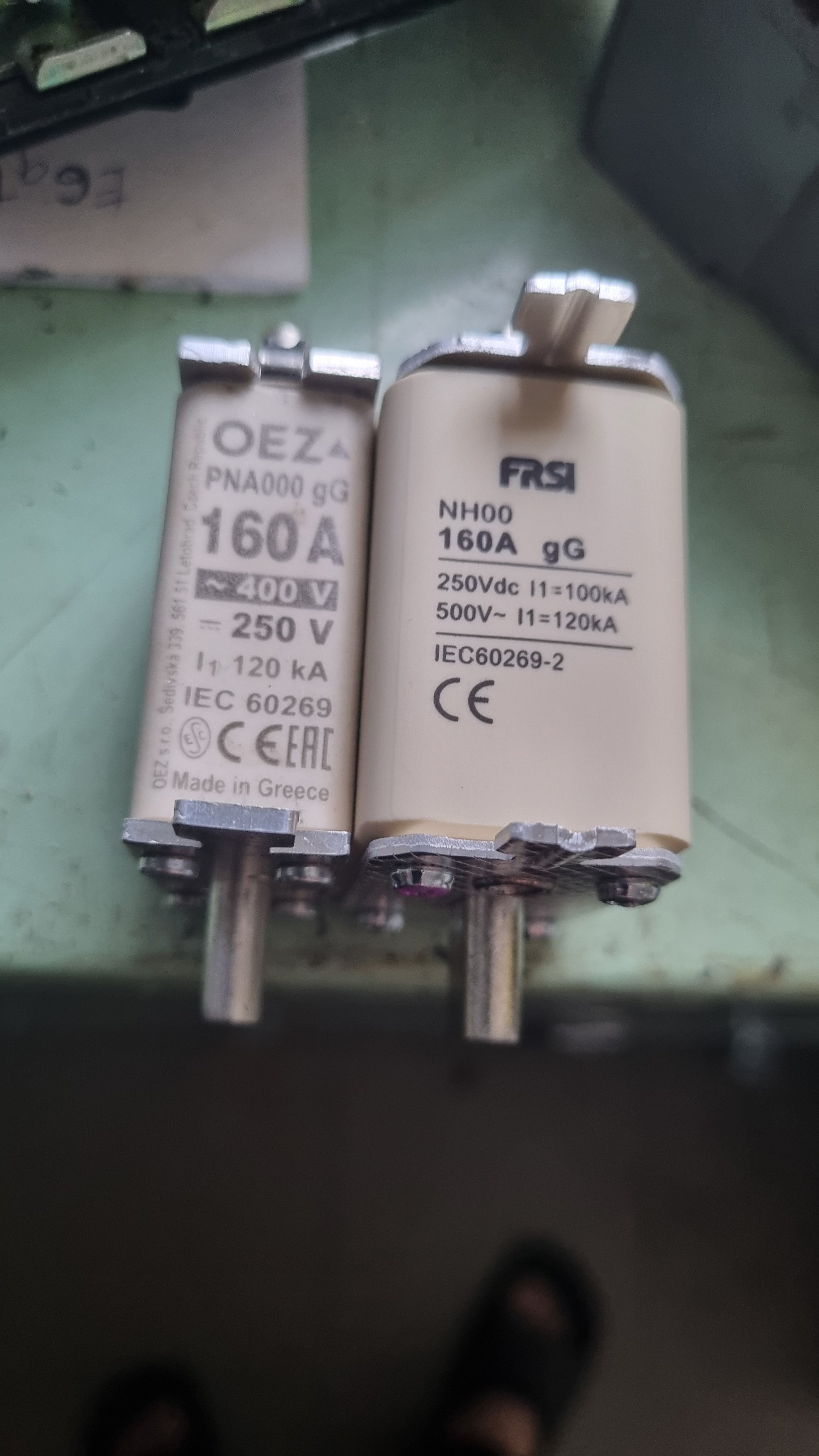

Ony se dost hřeji samorný nožovky.Dneska mi teklo do baterky 140A přes 160A pojistku a byla horká.Držet ji v ruce nebylo nic příjemného.

Ta OEZ se hřeje víc jsou na stejné baterce +/-

a co takhle srovnívat srovnatelný. Ta frnsi má dvakrát větší plochu pro vyzáření tepla. Co takhle změřit úbytek napětí při stejným proudu?

To máš Kodl samozřejmě pravdu.
