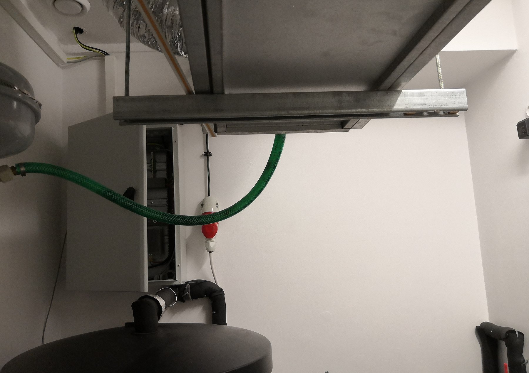

Daj fotku, nech si to vieme lepšie predstaviť.

Na fotce je ještě rozvaděč, ten už je demontovaný.

Na tu pravou stěnu bych 3 MPPT dal, ale byly by nad sebou a to by asi neprospělo chlazení. Rozvaděče nalevo dát nemůžu, přes ten bojler se tam nedá dostat a kdyby byl problém, bez schůdků ani neshodím jistič. Nalevo a hned k němu na místo toho rozvaděče jsem uvažoval s MP2, pak mezera na kabelový žlab, další MP2 a zbytek do toho pravého rohu. Ale zavěsit tu 30kg bednu nad ten bojler by byla výzva. :(

Odfot to od dveri alebo nejak zdialky nech si to vieme inak predstavit..vyzera to tak ze to je tam o drzku...
Chladenie vieš vyriešiť za pár korún s PC ventilátormi. Keďže nemáš moc miesta, netreba to až tak prežívať. ;)
zavesiť MP2 nad bojler bude makačka. Mám to podobne, lebo od steny mám pol metrový regál a keď som ho zavesil spotený som bol ako prasa :lol:

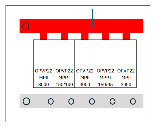

Pánové, inspirován jak konstrukcí LYNX power in, tak vámi a touto diskuzí mě napadlo udělat to takto.
Ne až tak z důvodu ceny samotného Lynxu, ale spíš skrze ceny MEGA FUSE pojistek..
Použít klasickou plastovou nástěnnou rozvodnici, MINUS šínu upevnit na izolátory dole a kabeláž klasicky na oka pod šrouby,
nad to naházet OPVP na din lištu a PLUS šínu opracovat tak, aby se dala přitáhnout rovnou do OPVP..
pozn. - na obrázku to není, ale rozvrhoval bych to tak, aby dovnitř na stranu vešel i smart shunt ...
Co vy na to ...?

Do OPVP se ta šína asi bude dost blbě opracovávat, jednodušší je použít nožovky, některé základny mají přímo uchycení na sběrnu, nebo přišroubovat napříč přes kontakty.

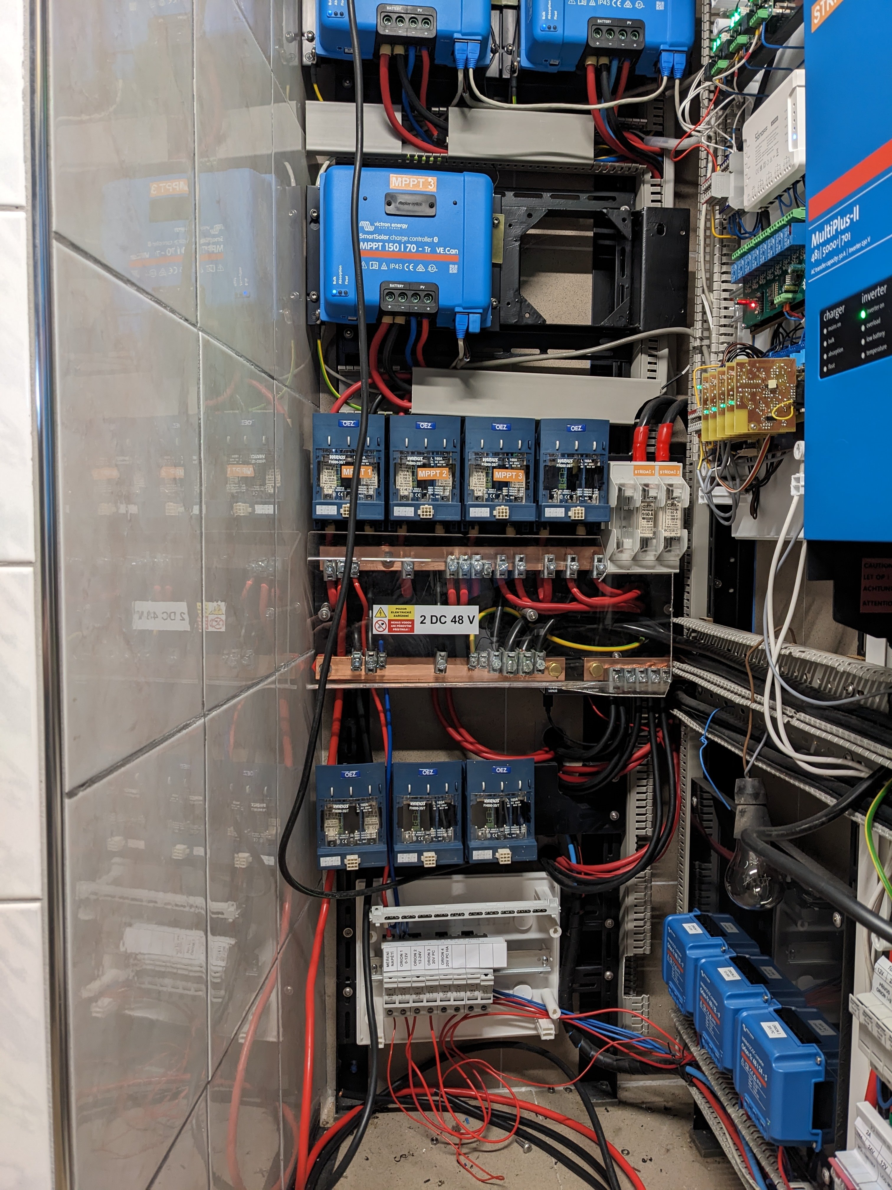

Re: Jaké rozvadeče na 3F Victron
Já mám propojky z CYA 50mm a běžně mi tam teče 200A a jsou maximaláně vlažné. Radar staví malou elektrárnu a cokoliv nad 50mm je investice do mědi:)))

pěkně udělané, je vidět, že je to celé větší systém, ale je to prostorově moc náročné :-(

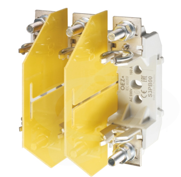

Měl jsem na mysli konkrétně držák pro 3 nožovky vpravo nahoře, přišroubovaný přímo na sběrnu. Pokud budeš mít všude jen 1pólové jištění, tak pro 6 pojistek dáš 2 vedle sebe, propojíš sběrnou a bude to mnohem méně práce, než tvarovat vývody do OPVP 22.
Radar
Příspěvky: 1118
Registrován: pon lis 15, 2021 11:05 am
Reputace:58
Nový příspěvek od Radar »
Aha, rozumím, to jsou tyto ...?
To by mohlo jít za ty otvory v keramice (nebo co to je) přištoubovat k DIN liště, ne?
Z boku to má nějaké západky, takže to lze sesadit napevno k sobě? To by byo fajn.
Tím pádem by se dala přidat jedna samostatná pro pojistku na přívod (max. 160A je ale o fous), přívod od baterie zespoda,
horní kontakty propojit pásovinou a pak dílčí pojistky pro měniče a MPPT. a připojení taky zespoda.
U toho "minus" pólu s tím shuntem jsem to myslel nějak podobně..
díky za inspiraci :yes:

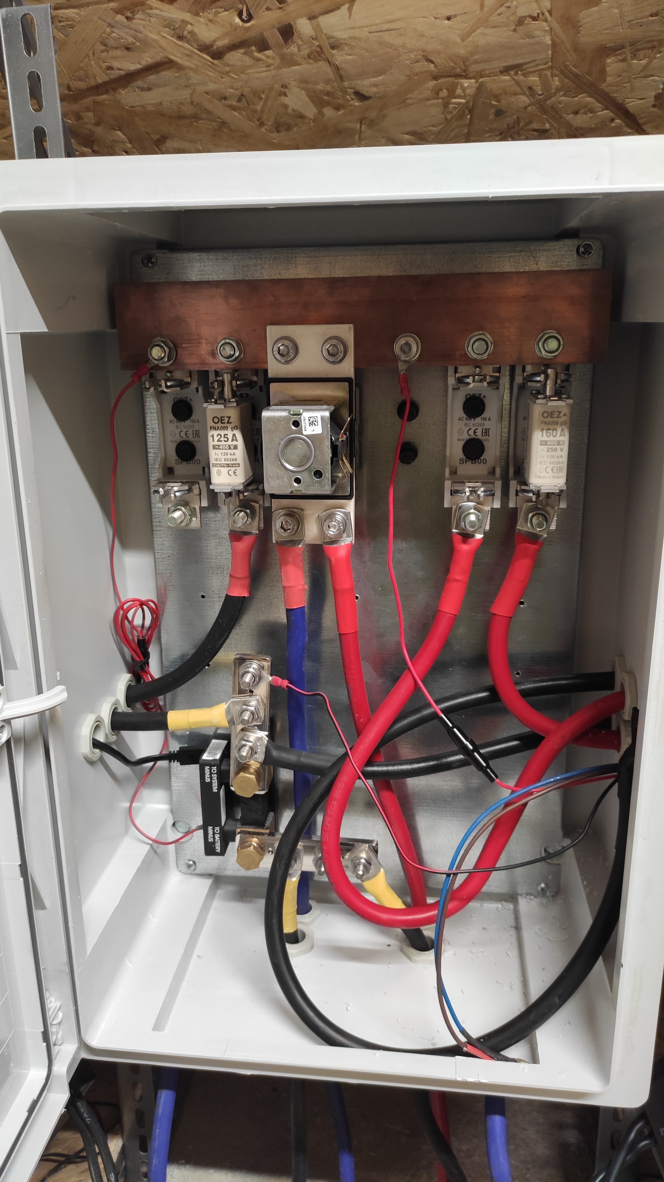

Já mám velice podobné takto:
Naposledy upravil(a) Franta2776 dne stř bře 26, 2025 9:57 am, celkem upraveno 1 x.

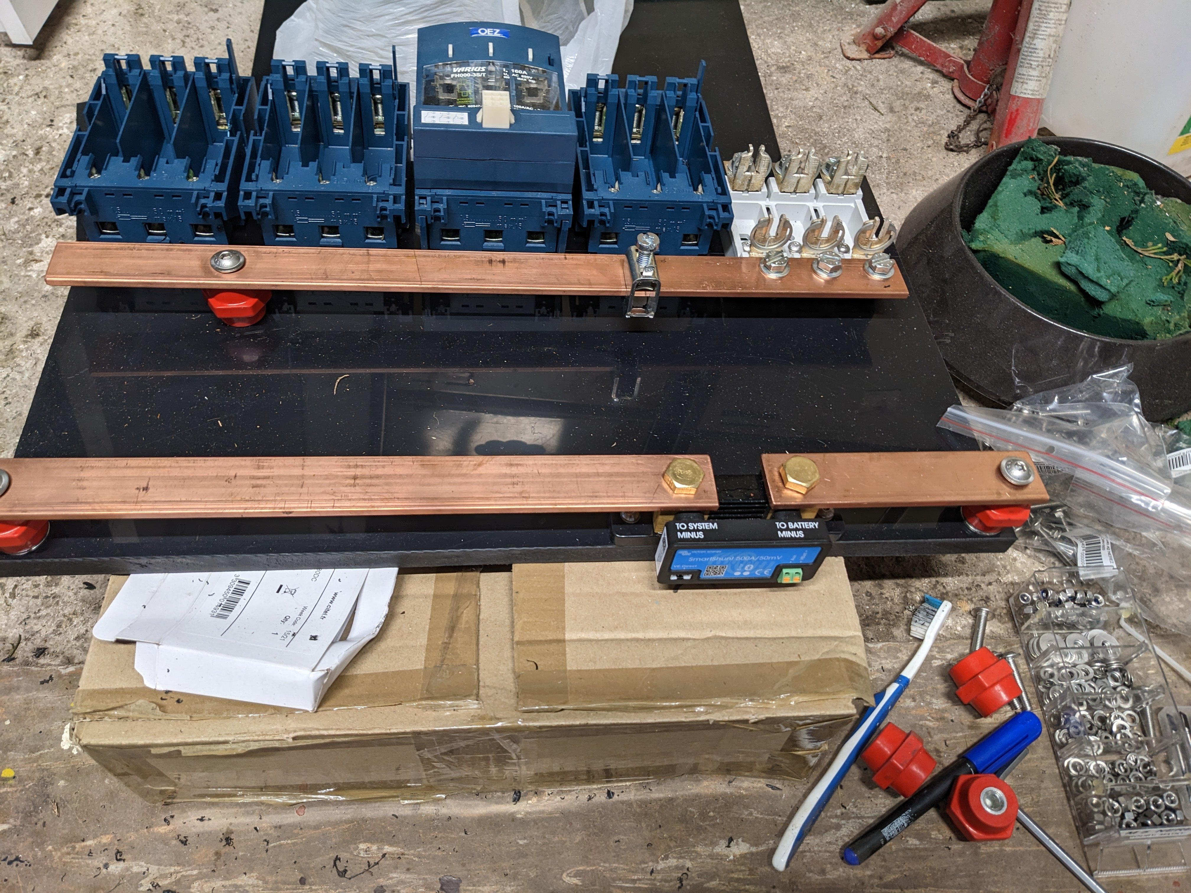

A ja takto:
Plus na spodkoch, mínus priamo na shunte.
