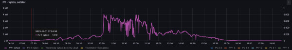

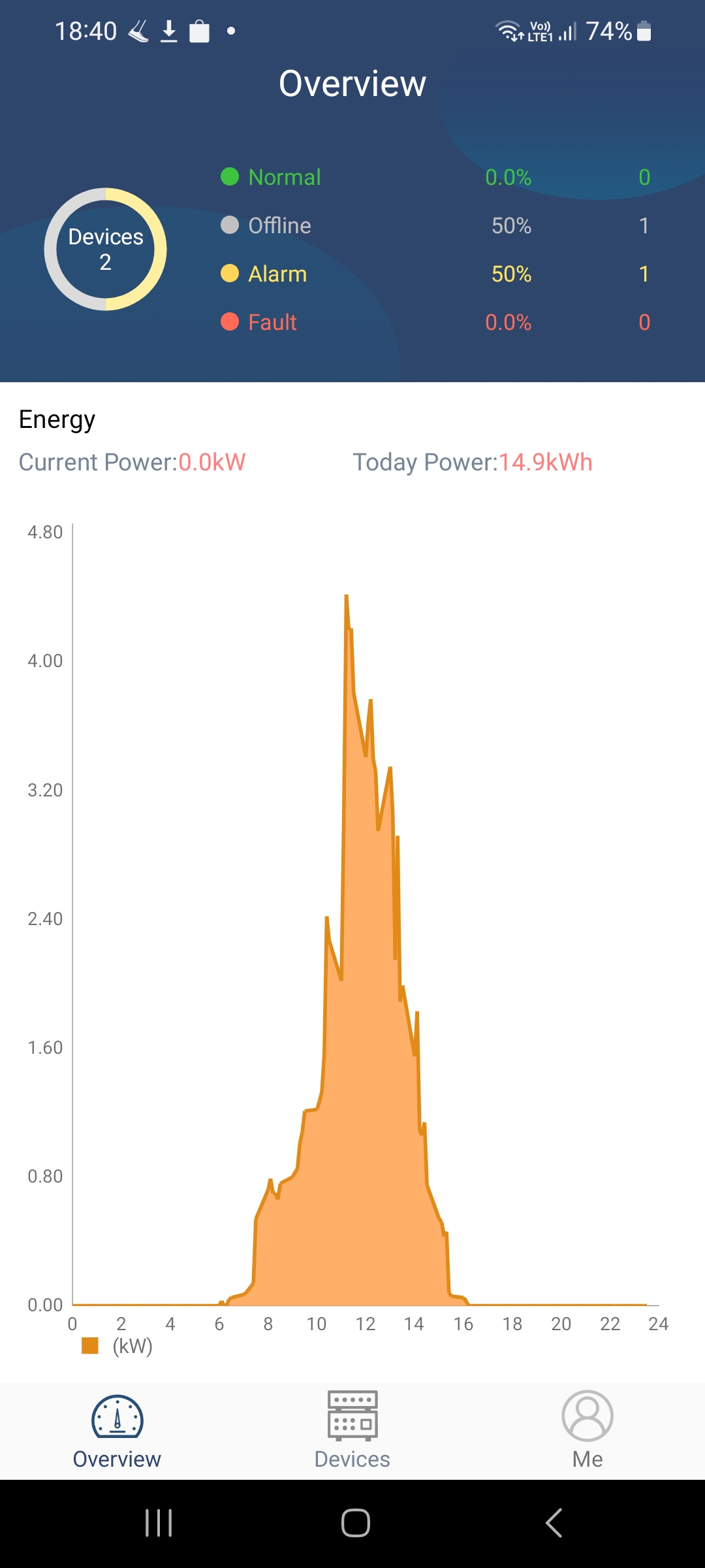

Ona když není úplná tma,tak těch 90V nevadí.Toto je dnešní výroba z 9kWp u nás polojasno a žádné velké zamrznutí tam na 90V není vidět.Pouze zoubek na začátku a na konci.

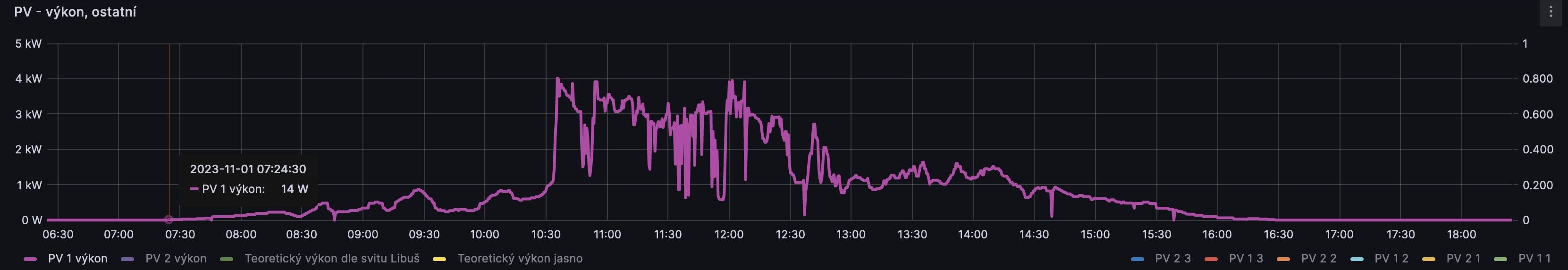

tak ono jde i to to, o kolik prijdete, nez to prepne na vyssi rychlost. Pokud to jsou zlomky kwh tak to asi ani resit nechtej. Mohlo by se jim stat, ze to zhorsi. Nedavno jsme sem posilal grafy vykonu z victron mppt, jak si co 10 minut projizdi mppt bod odspoda nahoru a lidi se smali, jaka je to sracka a kolik to muze ztratit energie
Kazdy ma neco. Prijde mi, ze vsem mppt chybi vstup od uzivatele, jake voc a vmpp jsem tam zapojil. Nemuslei by pak hledat kdesi v hlubinach. Jina vec bude, pokud mppt potrebuje proste urcity vykon, aby to dokazal udrzet.

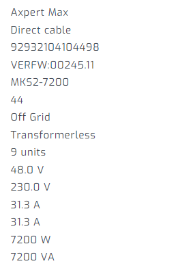

Tak jsem dnes sebral odvahu a zkusil flešnout mého MAXe přes microUSB.Franta2776 píše: ned říj 29, 2023 7:31 pm Ještě jsem to nedělal. Na tu flešku jde podle návodu opravdu jenom Log.Na tom Logu si prověříš,že zařízení komunikuje,jak má.
Trvalo to 10 minut, tvářilo se to, že MAX zpracovává update, ale nakonec i po restartu nic. MAX dále ukazuje verzi 45.07
Je možné, že pro tvrdý restart nestačí vypnout tlačítkem, ale je potřeba odpojit od baterky?
Jinak budu muset sehnat NB s COM portem...
Nebo prosím tip na spolehlivý, fungující převodník USB / RS232 COM 9pin.

Flešoval jsem to přes USB flash disk. Ano, potvrdil jsem, že chci update, panel se tváří, jako že načítá/pracuje a pak sám naběhne do normálního pracovního režimu.PetrDubi píše: úte říj 31, 2023 11:59 am Ještě se chci zeptat, ty jsi to Marku flešoval přes USB kabel z počítače nebo přes flash disk? Pokud přes flash disk, tak není potřeba tam něco potvrdit na displeji?
Odzkoušenej je tenhle:
https://www.czc.cz/axagon-ads-1pqn-usb- ... 14/produkt
I po odpojení baterie a tvrdém restartu nebyl update aplikován a systém si stále drží verzi 45.07.
Je to vidět jak v SolarAssistantu, tak ve WatchPower.
Díky za tip na kabel, objednám a zkusím mu vnutit update přes kabel.

Děkuji Petře za tip na kabel. Dnes jsem si jej vyzvedl a hurá, můj MAX jede s novým FW od Coulomba a Georgeho.PetrDubi píše: úte říj 31, 2023 11:59 am Ještě se chci zeptat, ty jsi to Marku flešoval přes USB kabel z počítače nebo přes flash disk? Pokud přes flash disk, tak není potřeba tam něco potvrdit na displeji?
Díky všem, co poskytli radu či se jen zamysleli nad problémem.
Proč nešla aktualizace přes microUSB rovnou na panelu netuším. Pomocí nového kabelu bylo za 12 minut hotovo.

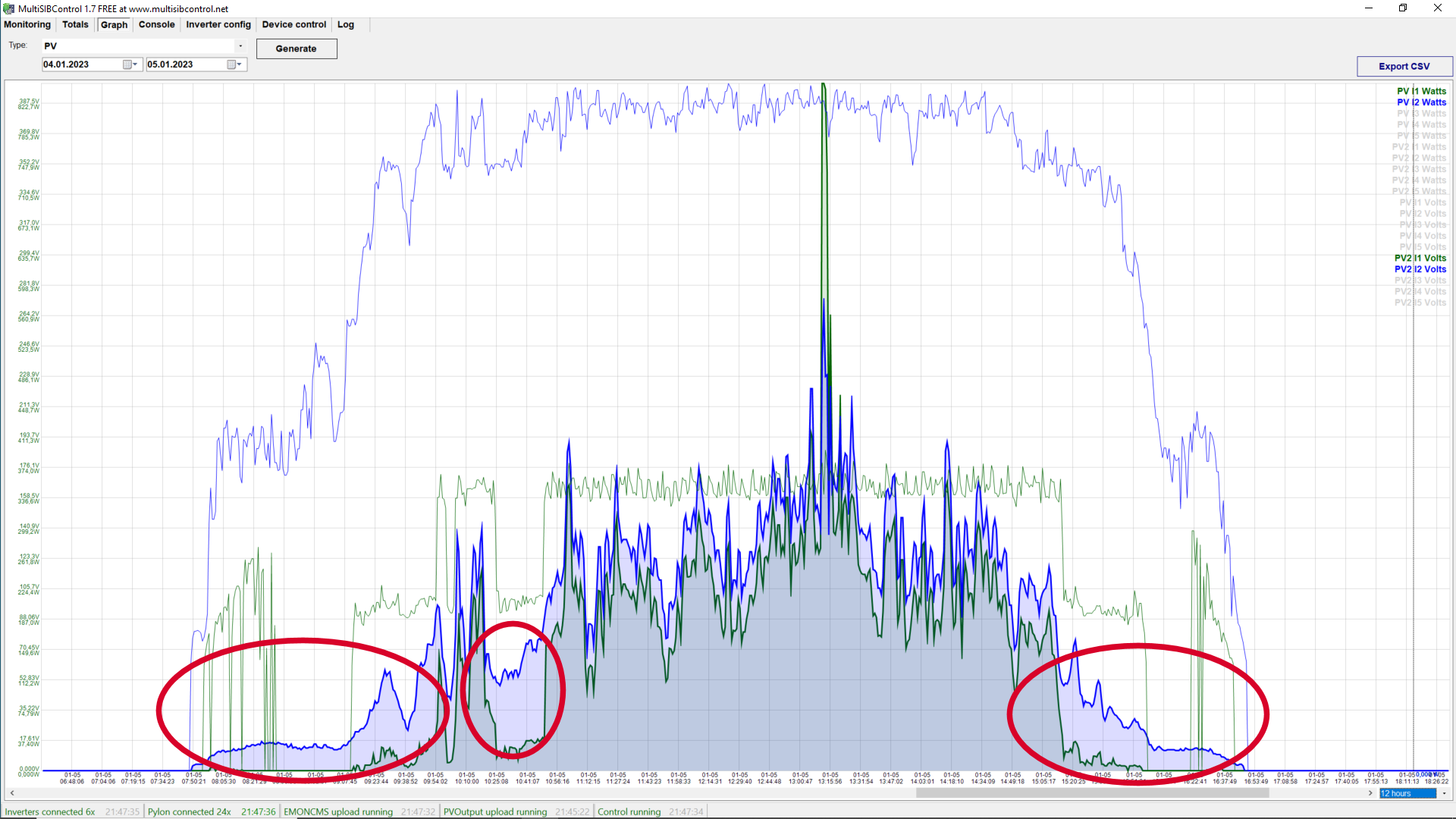

Nerozumim tomu, proc by kombo HV menic se mel nejak flakat. Mam nize zminenou vysokonapetovou verzi EASUNu a funguje normalne od minimalnich vykonu do maximalnich vykonu. Nize uvedeny graf ukazuje prubeh vykonu na jednom menici s jednim vysokonapetovym stringem z dnesniho dne odecitaneho kazde 2 sekundy. Dnes bylo pocasi nic moc, tu a tam aspon trochu vykouklo slunce. Na grafu je videt ze HV MPPT normalne generuje od rana, kdy zacal na 14 W.skybor píše: pon říj 30, 2023 5:56 pm EASUN sotva ucítí někde sluníčko, tak není líny ždímat první Watt (to ještě kombo HV měnič pěkně spinká a pak se jej marně snaží dohnat, ale dokud nemá aspoň ty 2A tak ho nedožene ...
Takze obecne tvrzeni ze kombo HV menic nereaguje dokud nema 2A neplati ani pro shitozni kopie u EASUNu. Menic mam temer 3 roky a uz tenkrat to byla kopie stareho designu a nejspise vcetne FW.
