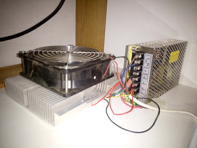

Tak dneska som narýchlo zostrojil "chladničku" na Li-ionky,je tam síce len peltier použitý,ale uvidím že či to bude stíhať aspon troška ochladzovať.
Než ma dorazíte kritikou,že izolácia a tak,tak hned upozorním,že je to len dočasne na test,že o kolko to dokáže znížiť vnútornu teplotu voči vonkajšej,s tak malým výkonom (tuším 3-4A to má spotrebu pri 12V)

Já jsem začátečník, tak snad mi projde hloupý dotaz:
Peltier je něco jakohttps://www.gme.cz/peltieruv-clanek-tec1-12730, na "horké" straně je chladič a na "studené" straně je ventilátor, který to fouká dovnitř?

Jj,tak nejak...presnejšie na obidvoch stranách je chladič,a tak jak píšeš,jedna strana ochladzuje a druhá sa zahrieva,v mojom prípade na obidvoch stranách je ventilátor.

Mám profesionálně vyráběnou ledničku s peltier článkem asi dvacet let. Dokáže to teplotní spad asi 10 st. C. Takže pokud je venku 30 je v ledničce 20. Což je naprd. Pozor na polaritu pokud se spleteš tak to zacne topit. Připojil jsem to tehda na PV3S s opačnou polaritou palubniho napětí a měl jsem vařenou limonádu í párky.

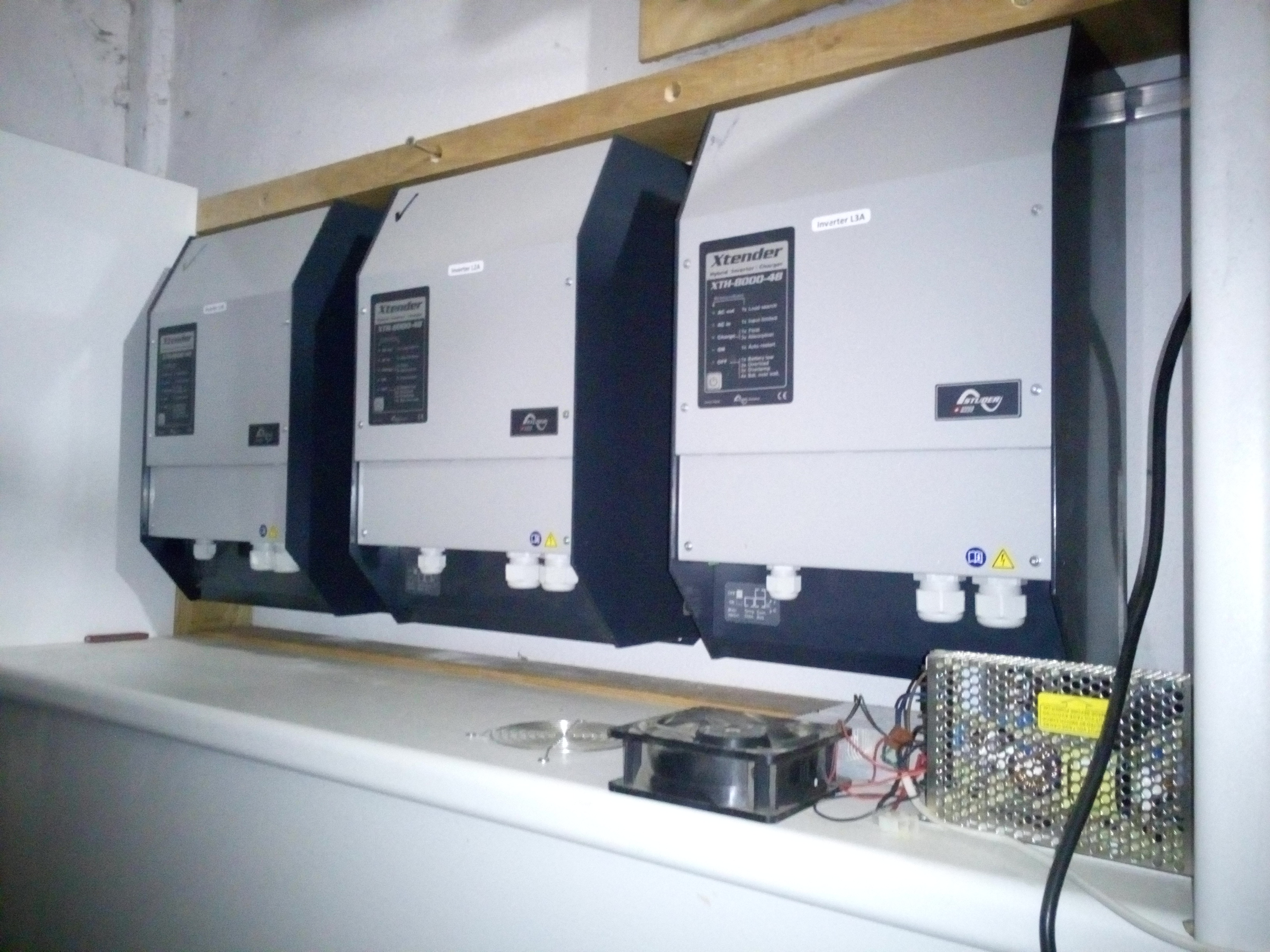

Tak pomaličky zase pribudne "niečo" nového do systému
už to "len" zapojiť a doprogramovať

Včera som sa konečne dostal k prvému testu,že ako sa budú správať tri studery v trojfázovom systéme.
Prvý test bol s malým podávačom,výkon má možno nejakých 500 wattov...takže nič moc...pohodka.
další test s odsávaním...výkon motora nejak 1,5kw (možno 2,2kw) +- 200A na 2 sekundy....aj toto je pohodka.
no další test už bola troška večšia záťaž,fréza na drevo s asi 4kw motor (možno 5kw,neviem teraz presne) tu už bol prúd z meničov neznámy,totižto ručička ampermetra vyletela jak tajfún na pravú stranu,a na nejakých možno tak 3-4 sekundy sa ani nepohla z tej polohy,až potom sa ustálila na nejaký normálny prúd po rozbehnutí (nezaznamenával som,bolo to len narýchlo)
ampermeter mám len do rozsahu 400A
(mám ešte dve 800A bočníky,ale nemám k ním meráky
takže ešte zostáva test ešte večšej hoblovačky,a briketovač
asi bude nutné zaviesť do systému nejaký večší softštart,kedže tie nábehové prúdy sú fakt obrovské

Ty kokos. To sa až zle číta tie prúdy. Kalap dole!
