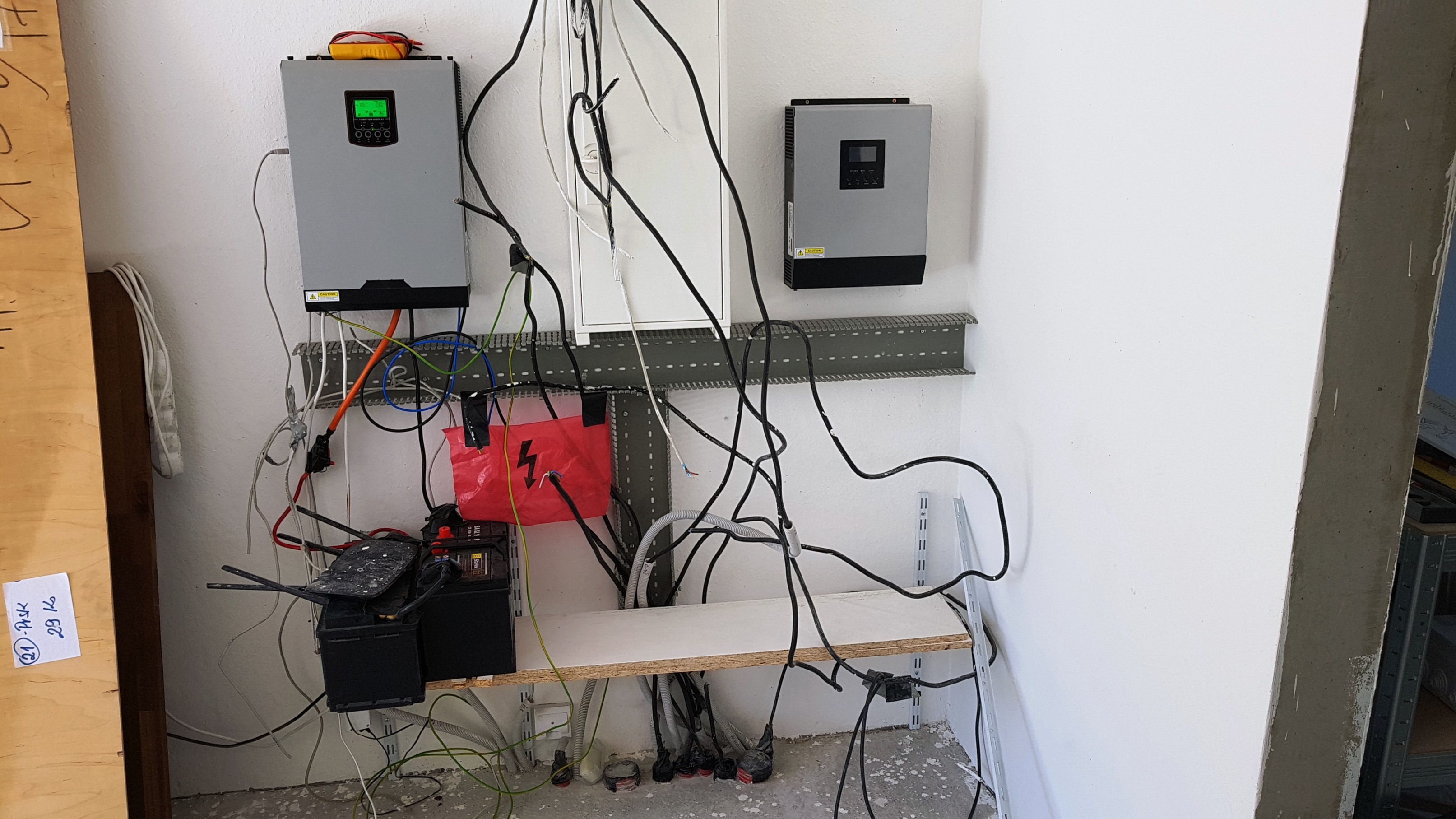

Dva "záložní" panely na ploché střeše - jak upevnit?
Nový příspěvek od marsal64 »
Velmi pomalounku zprovozňuji (mezi zděním a přípravou na zateplování...) dva Axperty, (A) MPPT na 10 ks JINKO 225Wp na zahradě + LiFe a (B) "malý" záložní PWM se startovacím olovem.
Na (B) Axpert chci připojit jeden dva panely, které by ležely naplocho na rovné střeše a nezávisle floatovaly olovo. (B) se pak bude využit jako záložní vstup (A), půjde to přes ruční přepínač, který bude (A) -> (B) přepínat na (agregát) -> (B). Druhý ruční přepínač bude přepínat vstup do rozvaděče buď z (A) nebo z (B), aby se dalo v případě potřeby vše kolem (A) odpojit a laborovat.
Dotazy se týkají onoho jednoho dvou záložních panelů:
a) Dají se na plochou střechu prostě položit naplocho i bez upevňování (plánuji Fatrafol a nechce se mi do toho vrtat)?! Nebo raději přeci jen aspoň převrtat nějaké dlažební kostky, dát závitovku a našroubovat?
b) Dají se někde ještě koupit dvě Solyndry, které by pro toto byly asi nejlepší?
Díky
P.S.
Na obrázku provizorka, kde zahradní panely + olovo jsou zatím nabastlené na "velkém" Axpertu (A).
Jinak, jakékoli připomínky vítány ;-).
Blbý je prach, který se při špinavých pracech usazuje na filtrech Axpertů a nejen tam, ty špinavé práce chce holt dělat všechny předem...
Ve finále regál na Life a olovo ("nehořlavé" OSB) plánuji níže k podlaze (i na úkor trochu delších drátů), přepěťovky zvlášť do malého rozvaděče atd., baterie a drátařinu u podlahy nakonec překrýt přistavovacím deklíkem z nehořlavého OSB, který bude trochu zajišťovat i temperování baterek za mrazu, když by vrata garáže byly z nějakého důvodu dlouho otevřené.
A budou i betelné odpojovače baterií se žehličkou ;-) atd.

Re: Dva "záložní" panely na ploché střeše - jak upevnit?
Nový příspěvek od mati »
"" Dotazy se týkají onoho jednoho dvou záložních panelů:
b) Dají se někde ještě koupit dvě Solyndry, které by pro toto byly asi nejlepší? ""
Nazdar,
na dotaz ohledně Solynder : mám nainstalované dva panely na zimu ( myslím , že laboruješ se stejným úmyslem ) na ploché střeše cca 8st. východ . Já mám plechovou krytinu - falcovanou - tzn. mám panely jen položené na falcích a zajištěné proti posunu hromosvodářskými svorkami.
Znovu bych již do nich nešel - navrchu nezůstává sice sních jak na plackách , ale v zimním období je výroba žalostná.
1) jsou hodně měkké - potřebují MPPTčko s nízkou vlastní spotřebou - jinak jedou v PWM na 10% jmenovitého Wp
2)pokud v zimě opravdu pořádně nesvítí , stejně většinou nedokázaly pokrýt režii FVE a olověných baterií.
Za mě - vyhozený prachy - to radši přepanelovat a pořídit smeták s nebojácnou obsluhou.
M.
marsal64
Příspěvky: 1204
Registrován: sob čer 16, 2018 1:45 pm

Hmm, díky, mati, za sdílení, takové praktické zkušenosti jsou k nezaplacení.

Re: marsalova poustevna
Nový příspěvek od diablo007 »
Na zimu neřeš panel na střechu ale na jižní fasádu to asi potvrdí více lidí
diablo007 píše:
Ty trubky od Solyndry na jižní fasádu nedávej , ty ti soused rozbije , protože se na ten žebřík nebude dívat , když po něm nemůže lézt..
No na stěnu samozřejmě obyč panel a v ceně dvou solynder dáš 4 normální což bude na zimní zisk jen plus
