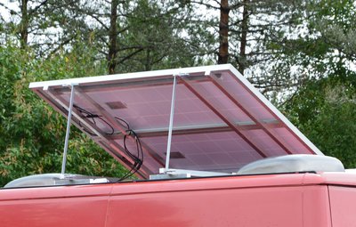

Re: mobilni ostrovni system 960Wp na nakladaku
Ak máte na streche aj okná ( svetlíky ), panely nemusia presahovať vyššie. Na foto je jedna z možností, ako ich montovať. Pre montáž jedného 250 Wp panela postačí hliníkový Jakl 25x25x2 mm.
Na foto sú 2x 140 Wp.
