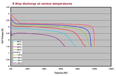

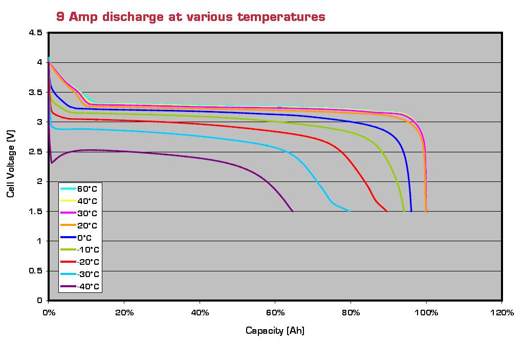

Tak na rýchlo som našiel, čo sa týka teploty LiFePO4 http://www.evassemble.com/index.php?mai ... ucts_id=31

jablo> diky moc za grafy - provozni teplota mezi -45 a +85 je pro muj ucel vyhovujici

LiFePO4 se mohou vybíjet bez ohledu na teplotu. S teplotou klesá kapacita. Výrobci shodně nedoporučují nabíjení pod 0 ̊C, kdy může dojít k oddělení aktivních hmot od elektrod.

Neviem, či sú k dostaniu 2V články s primeranou výškou, ak by mali byť v podlahe, je tam 30 - 40 cm na výšku. Mimochodom gelovky - rozchodil som a 1,5 roka používal systém 960 Wp s dvoma 65 Ah gelovkami, nič im nie je a používam ich v silnejšej kombinácii ďalej. Mám ich rád skoro ako manželku, tak sú mi vďačné.....

vlkazajac> Co se tyce umisteni na strechu, tak bych se o misto nebas - prestavuju MANa s maximalni hmotnosti 15t, takze rozmer strechy mam 7,5 na 2,5m, s kamaradem vyvijime sklopne drzaky, kdy se budou dat polohovat panely podle vsech 4 hran (tj zvedat vsemy smery), je nekde nejake pravidlo, ktere rika, jak daleko by mely byt od sebe kdyz se naklopi? (chapu ze by si nemely stinit)budu mit moznost menit sklon na kazdem panelu zvlast, takze muzu dosahnout optimalni konfigurace, podle toho kde budu (planuju rozsah od Norska po Maroko). Tim se dostavam opet k problematice diod na panelech - zda-li je opravdu potrebovat nebudu (nevyuziju je)
gupa>Ohledne zaplavovych baterii, ktere jsou otevrene - tohle bych si asi nelajznul - bydlet v prostoru, kde se uvolnuje spousta vodiku pri nabijeni a muze vysplouchnout kyselina pri jizde (ony ty cesty u nas nejsou jako v nemecku). Mas nejaky tip na takovehle baterie, ktere jsou od vyroby podlozene?
Kazdopadne mam v planu si nechat pro jistotu vyrobit vanu na baterie, aby v pripade nejake nehody baterie nesel elektrolyt do konstrukce, s tema otevrenyma clankama bych musel nechat vyrobit box a aktivne ho odvetravat na bezpecne misto (vodik)
- Příspěvky: 4172
Re: mobilni ostrovni system 960Wp na nakladaku
Nějaké tabulky kvli kapacitě a rozměru jsou např. tu
http://akkutron.at/
Do článku bych šel z dlouhodobýho hlediska, tz. hlavně kvůli servisu. S vadnou baterií u auta se totiž vyhodí většinou fungujících 5 článků s šestým který se nějak zbortil. Dále se lépe servisuje. Jediný co je navíc tak údržba a propojky, ale to k bateriím patří takové pravidelné úkony jako čištění kontaktů kontrola elektrolytu atp. Kvůli tomu pohybu bych jak jsem psal zaměřil na podložené elektrody. Na rakouský akkutron jsem došel náhodou přes youtube, je tam pěkně vidět výroba elektrod a sestavování článků. No a přitom jsem viděl, jak je důležité aby obal měl opravdu na elektrody podpěry. Nevím jak více poradit okolo statiky článku, snad podle katalogů. Olovo je váha a toto bych neopomněl.
https://www.youtube.com/watch?v=wBzUud1YFKo
http://akkutron.at/
