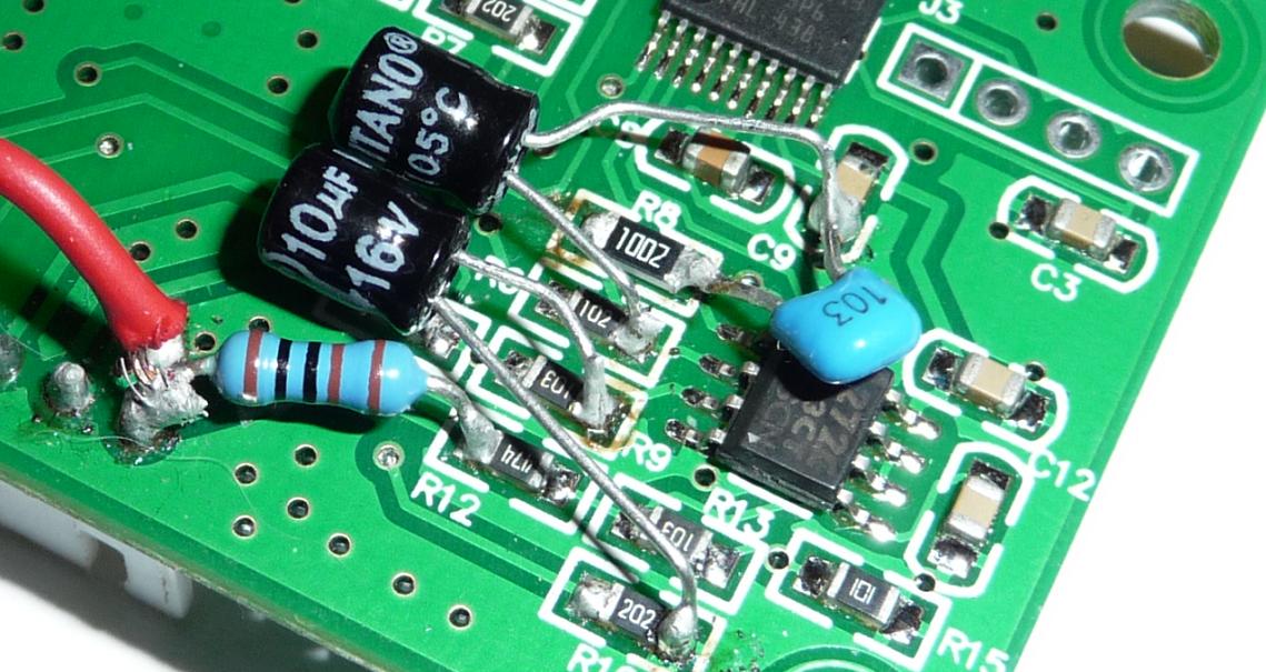

přináším zřejmě finální report o čínském battery monitoru .
Jeho chování po vybalení z krabičky :
- nutná kalibrace měření napětí i proudu
- při testech v laboratorních podmínkách simulujících provoz se choval stabilně , napětí měřil s odchylkou do 0,04V , proud měřil překvapivě přesně
- čas vykazoval odchylku +2s za 1hodinu
- měření náboje avšak s tristní odchylkou +10%
a to jak při nabíjeí (přičítání Ah) tak i při vybíjení (odečítání Ah)
Jeho chování po zapojení do FVE bez jakýchkoli úprav :
- zobrazované hodnoty proudu i napětí lítali jak zběsilé
- měření náboje s odchylkami od +7% do +16%
Nynější stav po xx-té variantě tuningu :
- z původního zapojení vynechna PCB se svorkovnicí
stabilnější měření ,
- k OZ přidány tři kondenzátory , dva elektrolitické 10uF 16V a jeden keramický 10nF viz. foto , tato kombinace stabilizuje měření proudu oběma směry a také značně stalizovala odchylku měření Ah k čemuž přispívá i keramický kondenzátor ,
- týdení testování vykazuje odchylku v měření Ah od +9,2% do +9,8% = +9,5% průměr
momentálně měřák překalibrován na 90,5% a opět v provozu ve FVE
Nechápu , proč počítá blbě Ah , když proud i čas měří velice přesně
holt software evidentně dělal nějaký "expert"
Jo , abych nezapoměl (teda , radši bych zapoměl) , už dorazil očekávaný bezdrátový "bratranec" s barevným LCD displejem výše zmíněného měřáku ...
je to děsnej zmetek
abych to zkrátil , z testů mám dojem že použitý procesor je značně přetížený výpočty v důsledku čehož není vůbec schopen počítat alespoň přijatelně Ah ... jeho jedna vteřina je od 25 do 40 vteřin realného času
těžítko s barevným displejem
Takže toto nebrat
Takže toto nebrat

uvádím menší návod na zlepšení fungování a ověřený postup kalibrace čínského měřáku DC Combo Meter alijas DCCM
Předně doporučuji provést úpravu pajšlu přidáním kondíků dle obr.1 a poté začít s kalibrací (přidáním kondíků se trochu rozhodí nastavení ) .
Postup kalibrace :
1. zapojit dle obr.2 a připojit na napájení ,
2. podržet tlačítko SET cca 3 vteřiny - displej zhasne , poté se rozsvítí horní řádek - svítí led V ,
3. horním či dolním tlačítkem upravit zobrazované napětí dle důvěryhodného voltmetru ,
4. krátkým stiskem tlačítka SET se přepne na dolní řádek ke kalibraci proudu - svítí led A ,
5. je-li zobrazovaná hodnota vyšší než 1.8 - podržet dolní tlačítko dokud neklesne hodnota pod 1.8 (dost to lítá , ale je nutné chytit hodnotu pod 1.8) ,
6. poté horním tlačítkem hodnotu vynulovat do stabilní 00.0 ,
7. krátkým stiskem tlačítka SET přejít na nastavení kapacity aku - svítí led AH ,
8. horním či dolním tlačítkem upravit hodnotu na kapacitu aku ,
9. krátkým stiskem SET přejít na -ES- , stiskem horního či dolního tlačítka změnit dolní řádek na -Y- a stisknout SET ,
10. přepojit vodiče dle obr.3 - přidat 5kOhm rezistor a voltmetr nastavený na rozsah 200 mV a připojit napájení ,
11. podržet SET , poté krátce SET do nastavení proudu ,
12. spočítat správný proud dle vzorce : proudová hodnota bočníku / napěťovou hodnotou bočníku x hodnota naměřená voltmetrem na 5kOhm rezistoru x koeficient (pro měření jen proudu a výkonu - náboj AH bude mimo o cca +9,5% nad skutečností použít koeficient 1 , pro přesnější měření náboje Ah použít koeficient 0,905 ) , například bočník 200A 75mV a 0,095V na voltmetru 200/0,075 = 2.666,66666 x 0,095 = 253,33333A x 0,905 = 229,2666A pro přesnější měření Ah ,
13. vypočtenou hodnotu nastavit na měřáku (držení tlačítka = rychlá změna , stisknutí tlačítka = krok po cca 0,25A) ,
14. poté přejít k uložení nastavení -ES- a uložit ,
15. přepojit měřák dle obr.2 ,
16. opakovat nastavení nulového proudu - buď stabilní 00.0A nebo vyvážené problikávání 00.1 a 00.1 s led CHARGING ,
17. opět uložit nastavení .
Po tomto tunění by měl DCCM obstojně fungovat ... žádný etalon to není , ale k informativnímu měření je dle mého názoru úspěšně použitelný . Povede-li se komukoli jeho chování ještě vylepšit , tak třeba překoná i PowerLoga 6S
... už po popsaném tuningu se z pohledu Ah přesnosti jeví přesnějším než BMV 700 a i WhizBangJr.
Snad tento "elaborát" někomu pomůže a třeba i inspiruje
Postup kalibrace :

Re: 3,96kWp Brno
Kodl:
Pro přesný měření proudu je tu řešení od solárníka s tím přesným LTC6102 zesilovačem proudu, je tam trochu problem ceny a miniaturního pouzdra. Cena(150kč) nemusí v jednom kuse tolik bolet, já si objednal jako vzorek zadarmo dva kusy od LT. Problem min.pouzdra jsem část. vyřešil koupí redukce MSOP na DIP, takže už zbývá poslední potíž to LTC na tu redukci napájet, ale na to už někoho seženu. Dál jsem zatím nepokročil neb jsem extra přesně měřit proud zatím nepotřeboval.
luky
- Příspěvky: 1011
- Reputace: 100
- Lokalita: za Berounem
- Výkon panelů [Wp]: 5000
Re: 3,96kWp Brno
Když bys měl cestu do Prahy, můžu ti to strčit u nás v práci do trouby. Ale to pouzdro mi připomíná SO8 a to se snadno připájí mikropájkou.rob.brno píše:Problem min.pouzdra jsem část. vyřešil koupí redukce MSOP na DIP, takže už zbývá poslední potíž to LTC na tu redukci napájet, ale na to už někoho seženu.
rob.brno
- Příspěvky: 1012
- Reputace: 24
Re: 3,96kWp Brno
Díky, už jsem domluven s kamarádem od nás, taky tydle věci pájí mikropájkou. Je to přesná práce hodná mého obdivu
Neumím to.
- jose
- Příspěvky: 276
- Registrován: pon zář 12, 2011 2:25 pm
- Reputace: 12
- Bydliště: Kvasice
Re: 3,96kWp Brno
Tohle se dá zapájet i klasickou trafopájkou. Stačí dát trochu víc kalafuny, cínu jen tak akorát a je to.
Samozřejmě mikropájka je na to nejlepší.
- Příspěvky: 8143
- Reputace: 1022
Re: 3,96kWp Brno
další jednoduchá varianta je pájecí pasta s cínem a horkovzduch, mám jakejsi od číňana za nějaký 100koruny a funguje dobře, je to fajn i na odpájení výcevývodových součástek. Pro MSOP skoro nezbytnost, vývody jsou na spodní straně pouzdra a na boku jenom nicotný plošky.
