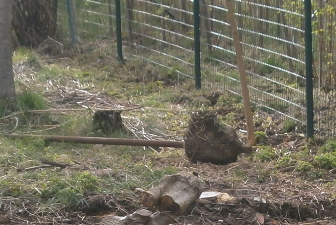

To je rozšírený mýtus. Či už počítaš ručné kopanie jám a miešanie betonu alebo vrták a kupovaný beton vo vreci, prípadne doplniť štrk, ak sa bavíme o nezámrznej hĺbke, tak ti vždy vyjde ten "obyčajný" betonovaný stĺpik sakra draho. Mám tu k téme jeden "veselý příběh z natáčení"
