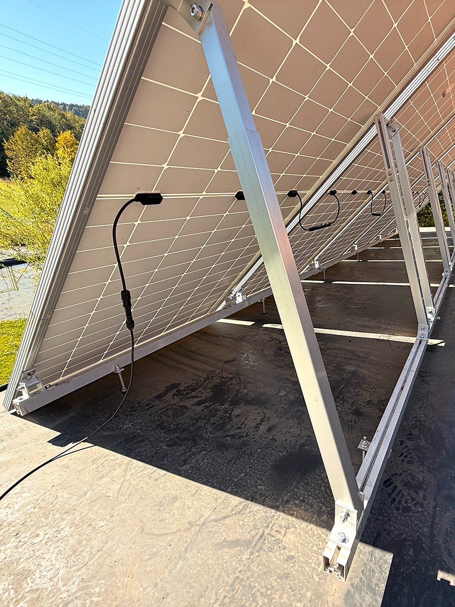

Tak jsem konečně dořešil větší náklony panelů na podzim a jaro a vylítl mi výkon na plný nominál oproti původním max 60% při sklonu kolem 15 stupňů. Můžu teď jít na 45 až 75 stupňů, což bude určitě zajímavé, když v zimě vyleze oskar. Zvedačky pro 6 panelů vyšly i s poštou na necelých 5k.
Ještě je musím dole přivrtat, ať je ta spodní hrana výš a půjde to ještě víc sklopit...

No teď jen doufat, že to neudělá fííííííííí
Osobně to mám takto zvednuté jen za srázem, takže pěkně v závětří (80 stupňů) a ještě přichycené na třech místech po delší straně.
Na střechu už jsem se fakt bál to dávat na stojáka a tam panely raději položil na ležato s notnou dávkou spodní mezery, kde může foukat, takže nemají takovou plochu, která by způsobila ptačí efekt.

Mám pojistku, kdyžtak budou nové výkonnější panely
Ale jako nahoře ten spoj musím dopodložit, je tam jedna strana 2 mm čtyřhranu napojená na 5 mm vinkl

Ty panty a výsuvné profily, to je prosím něco konfekčního nebo jsi to vyráběl, případně skládal z něčeho sám?
Přilep sem prosím těch fotek víc, jako inspiraci.
Díky.
Chystám se na zimu postavit něco podobného. Už mám objednané panely (z Polska).
Ale samozřejmě se taky bojím větru.
Tak zvažuju to buď chytnout lany, z jedné strany ke stromu, z druhé strany k baráku.
Ale jako lepší nápad mě napadlo koupit 4 zemní vruty.
Ty už by to mohly udržet, ne?
Praktickou zkušenost s nimi ale nemám, zatím jenom teoretizuju.
Díky.
