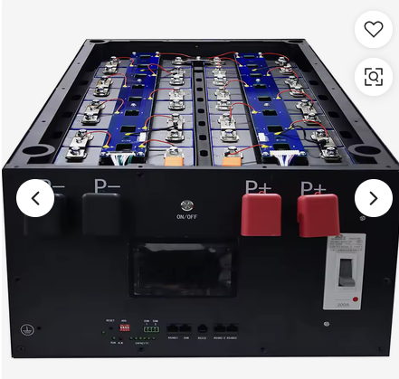

Ještě mě napadla jedna věc. Ty články si poskládám do takové krabice z alibaby. https://www.alibaba.com/product-detail/ ... 76e9Uq9NY5 . Budou ležet 2 na regálu. Vyvrtat dozadu otvor boxu otvor a napojit na nějakou aluflex hadici o průměru 20cm. Spojit přes "kalhoty" a na ten ventilátor s klapkou a síťkou proti hmyzu.
