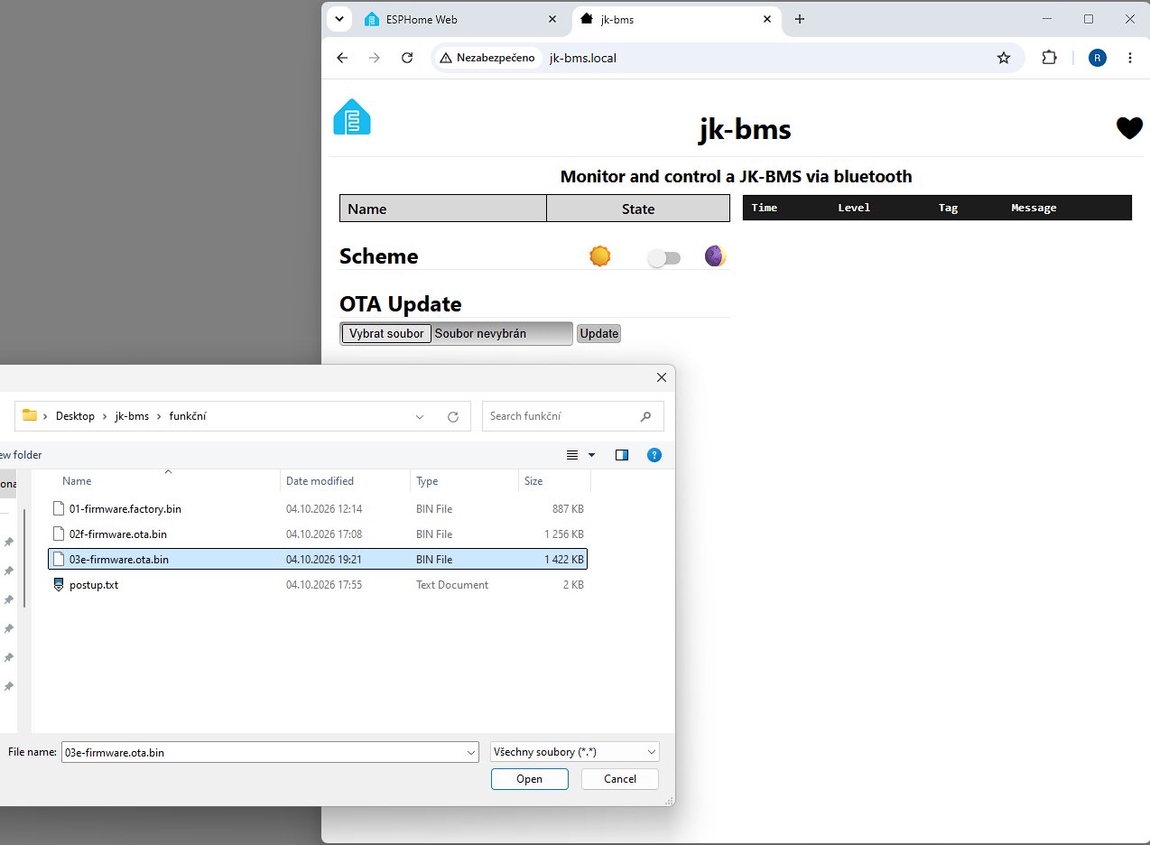

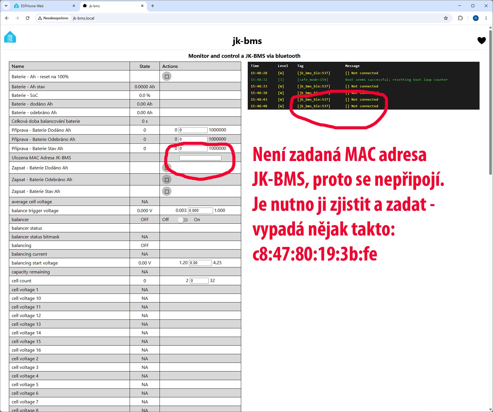

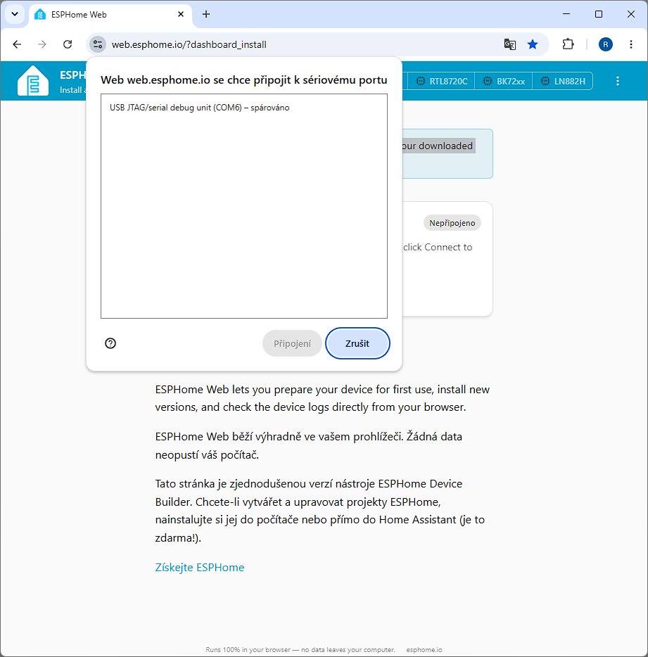

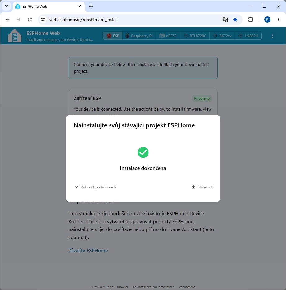

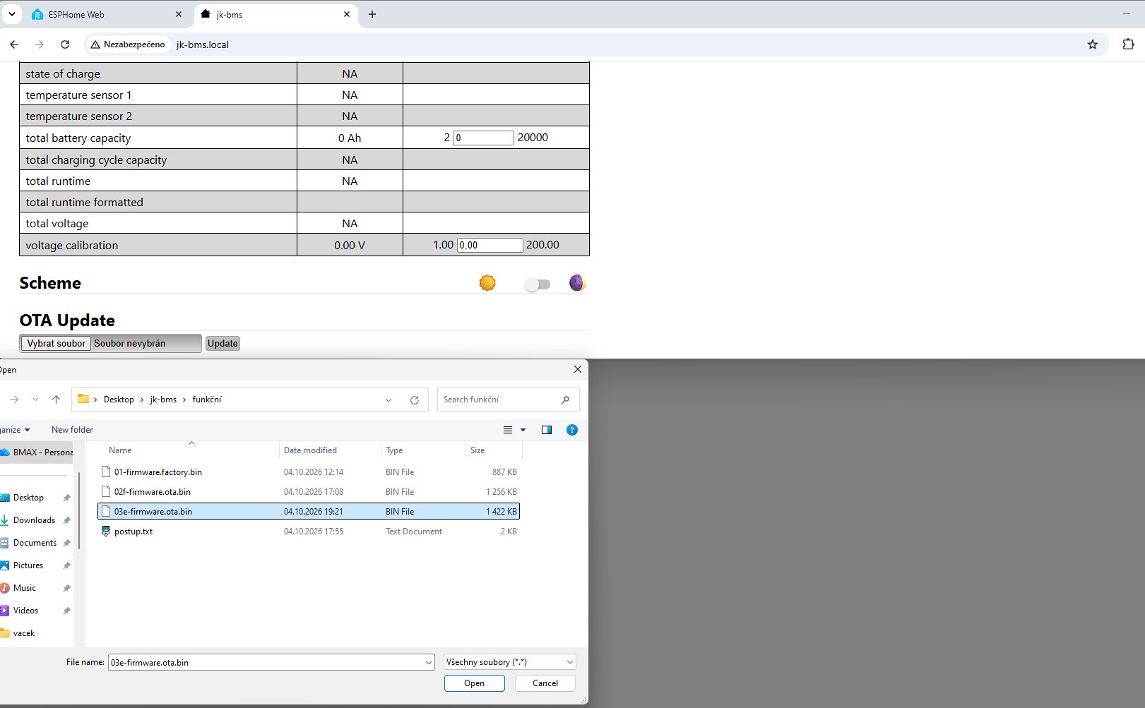

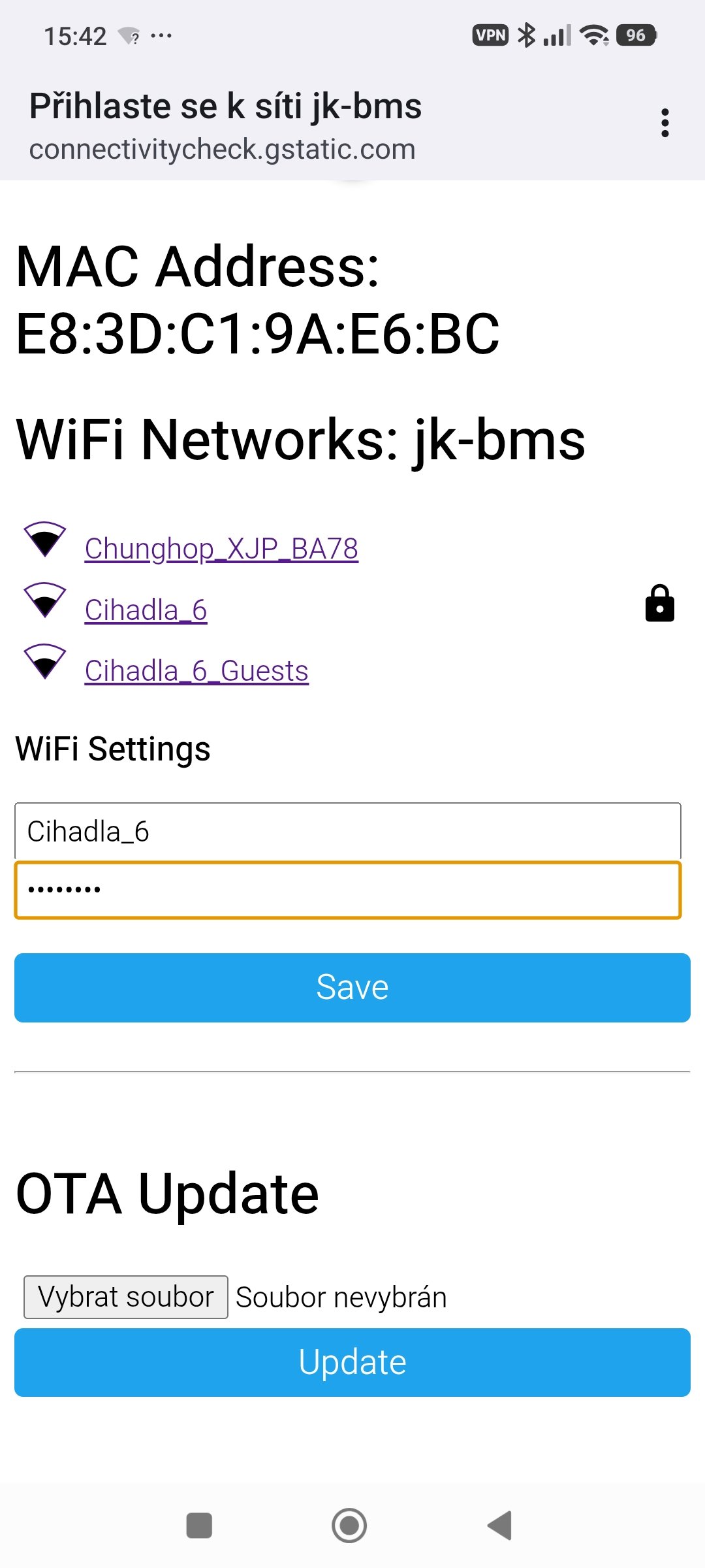

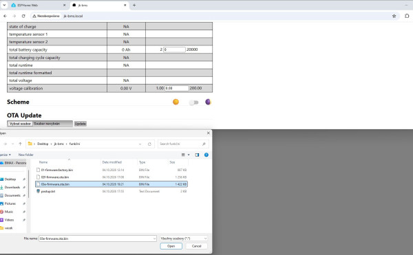

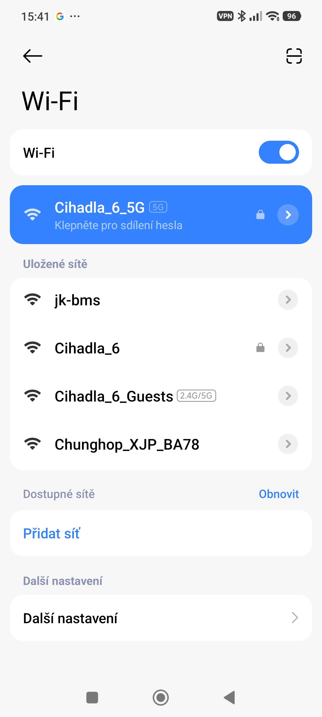

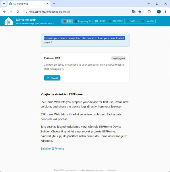

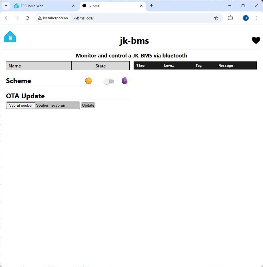

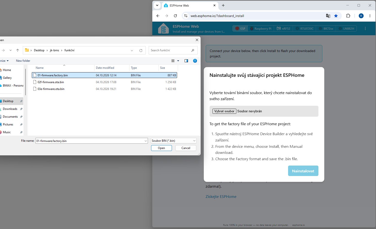

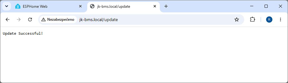

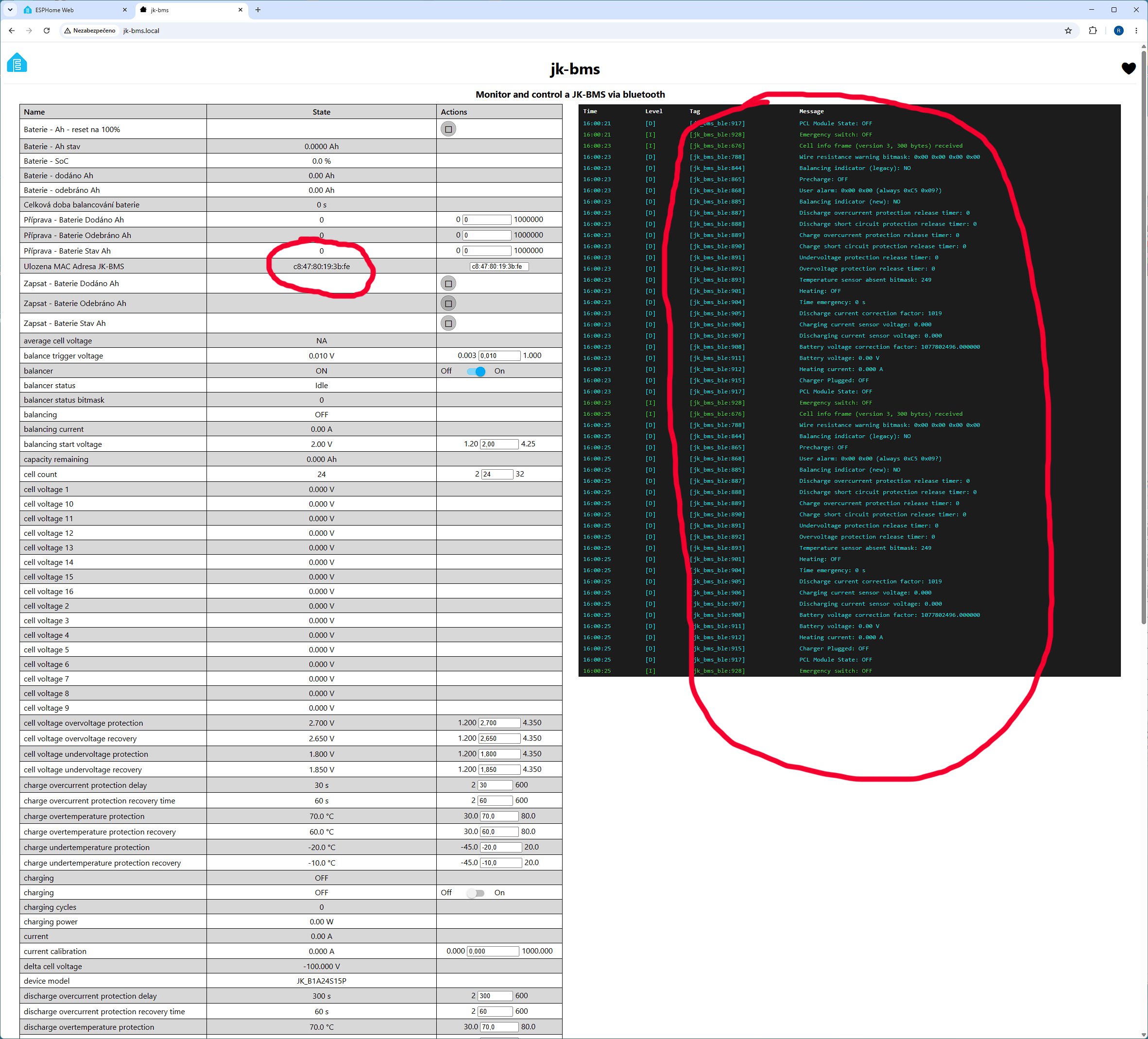

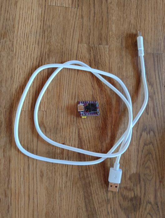

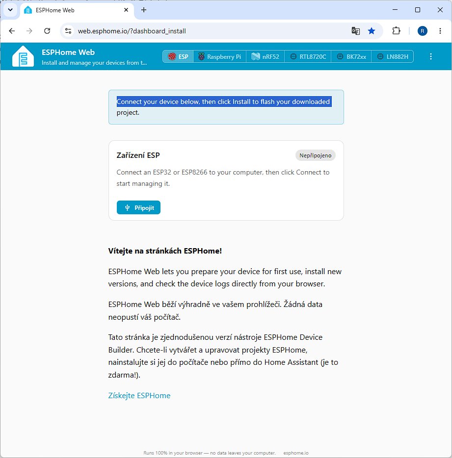

Pokud se někdo domnívá, že zprovoznění přístupu na JK-BMS je nad jeho síly, může zkusit následující postup. Přikládám zkompilované dva soubory, které se pošlou do esp32. Nemusí se nic instalovat, žádné pájení. Vyzkoušeno to mám na esp32C3 supermini s oled displejem, ale asi to bude fungovat i na jiných modulech. Je potřeba si zjistit MAC adresu daného JK-BMS, zobrazuje ji třeba oficiální aplikace JK BMS v mobilu.
1. Modul esp32C3 + USB A / USB C datový kabel. Připojit do USB portu počítače. 2. Ve vhodném prohlížeči (např. Chrome) načíst stránku esphome https://web.esphome.io/?dashboard_install 3. Kliknout na "připojit", vybrat vhodný port a připojit: 4. Rozkliknout šipečku nahoru pro instalaci a vybrat soubor "01-firmware.factory.bin" ze staženého archivu jk-bms komunikace.zip podle obrázku: 5. Když instalace skončí, objeví se toto: 6. Modul esp32 nyní vytváří vlastní wifi síť jk-bms, ke které se z mobilu připojíme: 7. Automaticky se objeví stránka, kde vyplníme jméno a heslo místní wifi sítě: 8. esp32 se připojí do místní sítě. Na počítači ho najdeme na adrese podle obrázku (http://jk-bms.local): 9. Pod OTA update vybereme soubor "03e-firmware.ota.bin" 10. Po úspěšném update se objeví tato stránka: 11. Vrátíme se na stránku http://jk-bms.local, kde vyplníme adresu JK-BMS 12. Po vyplnění ještě jednou zopakujeme OTA update toho samého souboru "03e-firmware.ota.bin" 13. Měla by se navázat komunikace s JK-BMS a zobrazovat parametry baterie. MAC adresa JK-BMS je uložena v trvalé paměti a vše bude fungovat i po přerušení napájení modulu.
jk-bms komunikace.zip- zkompilovaný soubor pro esp32 na komunikaci s JK-BMS přes BT
