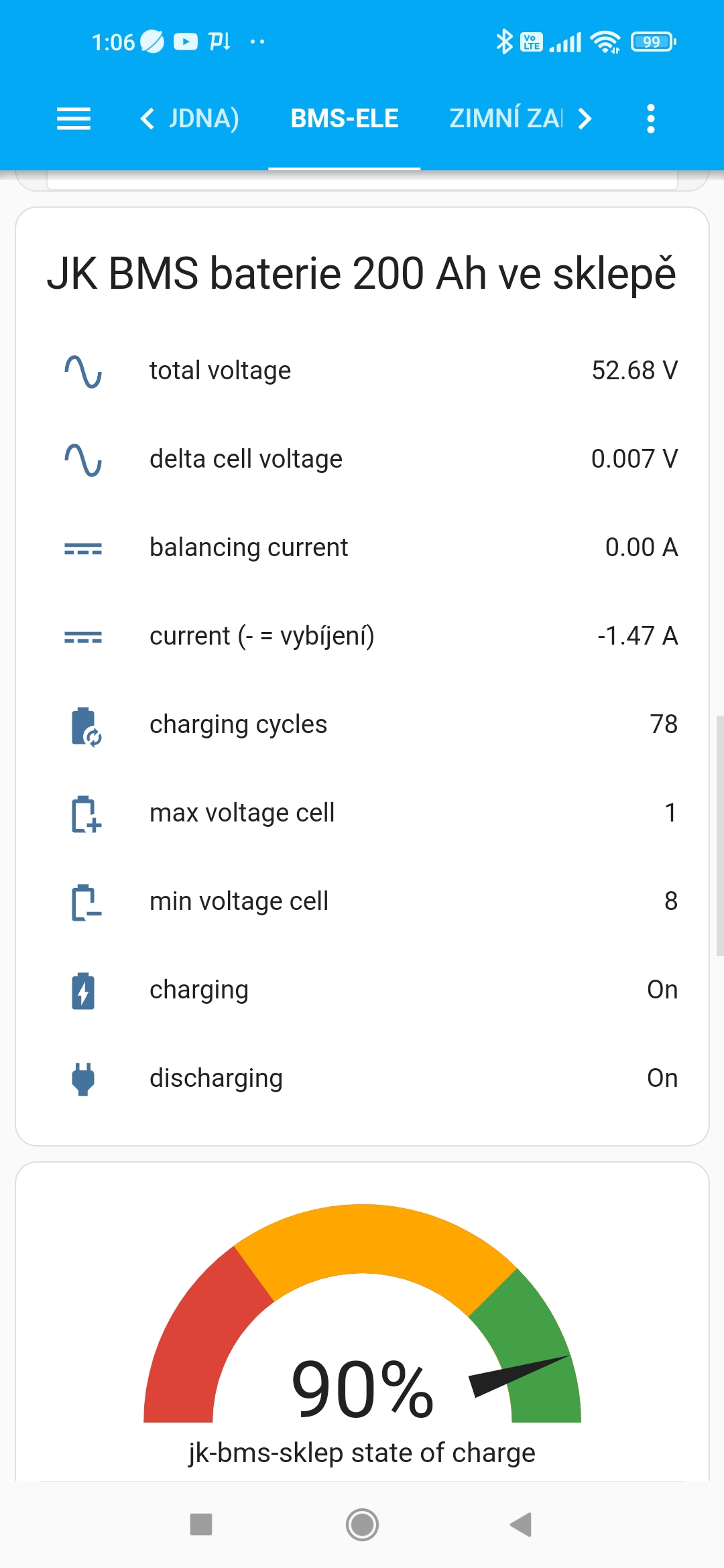

Já to tak mám už rok. 2 bmsky JKBMS přes bluetooth do jednoho ESP32 s esphome. Žádné uarty ani RS485. Jen bluetooth a čte data z obou bms na střídačku. Přes HA se dají i BMS nastavovat, záleží jak se napíše yaml.
HA mám v mobilu dostupný všude, bez cloudu, nasměrovaný port.

Perspektivní je začít s HA. Tím se vyřeší snad všechny požadavky včetně vzdáleného přístupu z celého světa. Na vše jsou návody, někde je potřeba mít a zvládnout práci s mikropájkou.
- Příspěvky: 4079
- Reputace:573
Re: JK BMS - komunikace na mobil stav výzkumu bluetooth extender
staci ti prakticky jakakoliv esp32 deska s ethernetem. Nejlepsi je s poe a nestarat se dal o napajeni. Vyborne jsou olimex nebo lillygo.
treba https://www.olimex.com/Products/IoT/ESP ... e-hardware
Staci si pak i bez HA rozjet esphome.
https://esphome.io/
https://esphome.io/guides/installing_es ... ml#windows
pak udelat definici pro syssi-jk-bms. Ma tam priklady pro BT pripojeni treba a ruzne veci.
https://github.com/syssi/esphome-jk-bms
