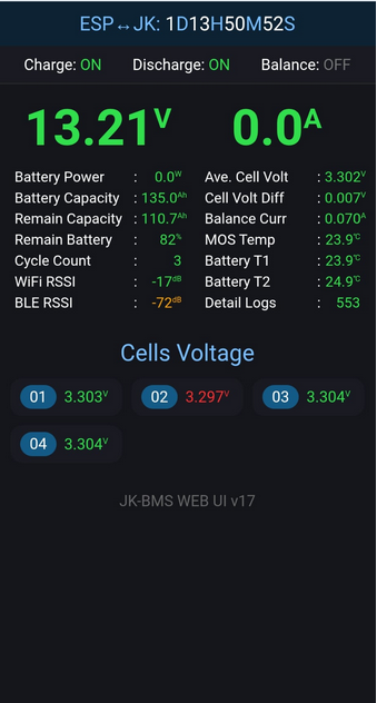

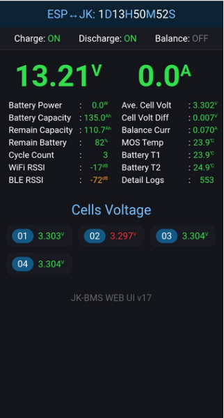

Zdravím, po čase mi to nedalo a zkusil jsem udělat to, co se mi zdálo nejjednodušší. Adaptér, který se připojí na BT JK-BMS, tak, jako mobil a současně vytvoří webovou stránku, stejnou jako původní design JK, jsme na ni zvyklí. Dovolil jsem si tam přidat jen pár drobností: RSSI BT a RSSI wifi. Vypisuje to jen ty potřebné věci, zbytek nechám na blízký kontakt. Výhodu toho řešení vidím v tom, že se mohu podívat do baterie odkudkoliv ve světě a bez těch cloudů, někdy dokonce placených a dosti nespolehlivých. Druhá a hlavní výhoda je ta, že to funguje i u baterií, které jsou zalepeny a nedá se tedy dostat dk serial konektoru. Třetí výhoda je to, že celá montáž spočívá pouze v přiložení krabičky k BMS a to je vše.

Kto sa s HA raz skamaráti, tak je doplnenie JK BMS s ESP32 práca na 5 minút.
