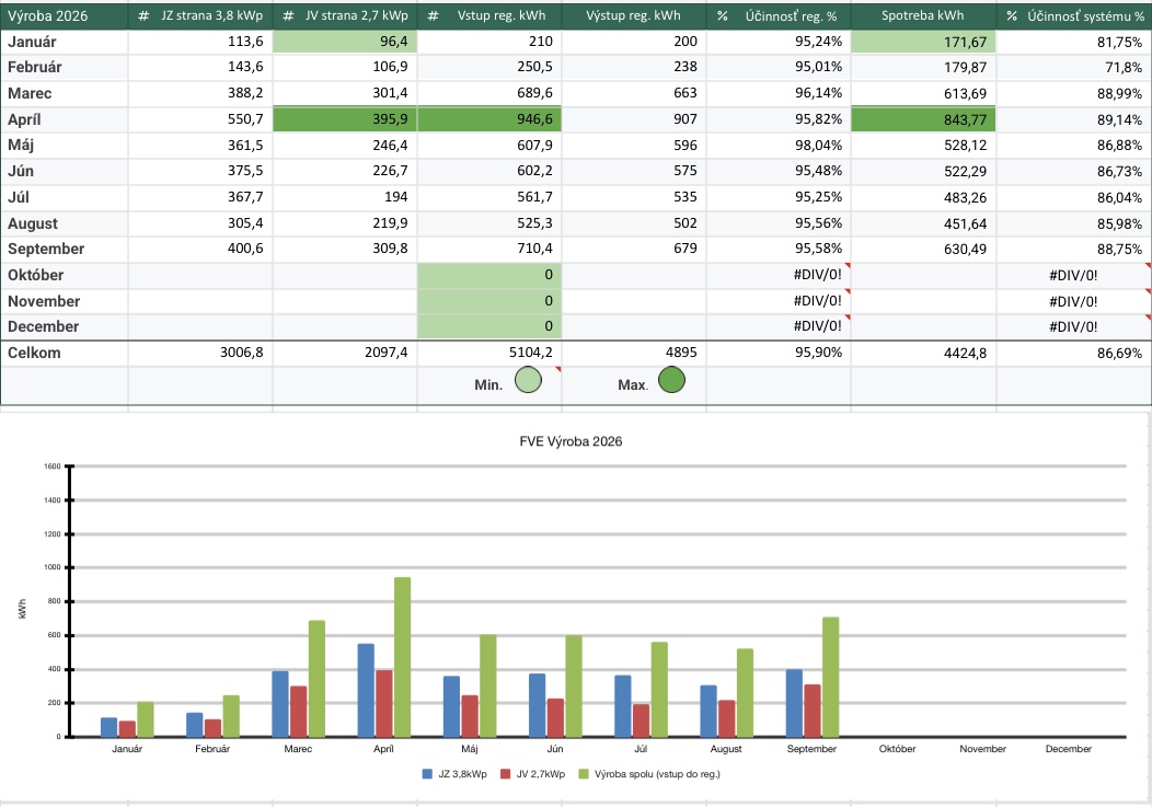

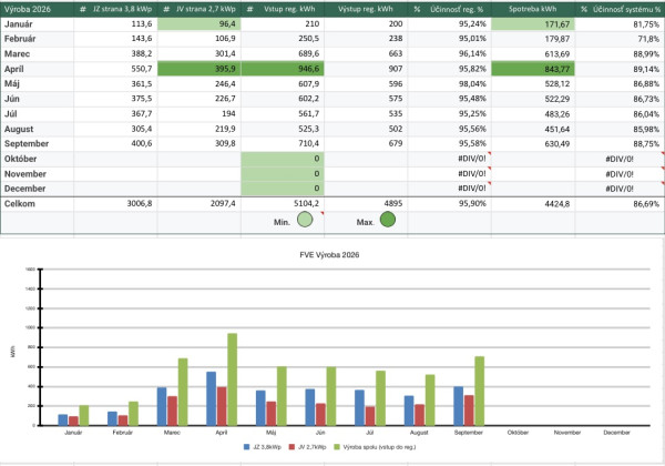

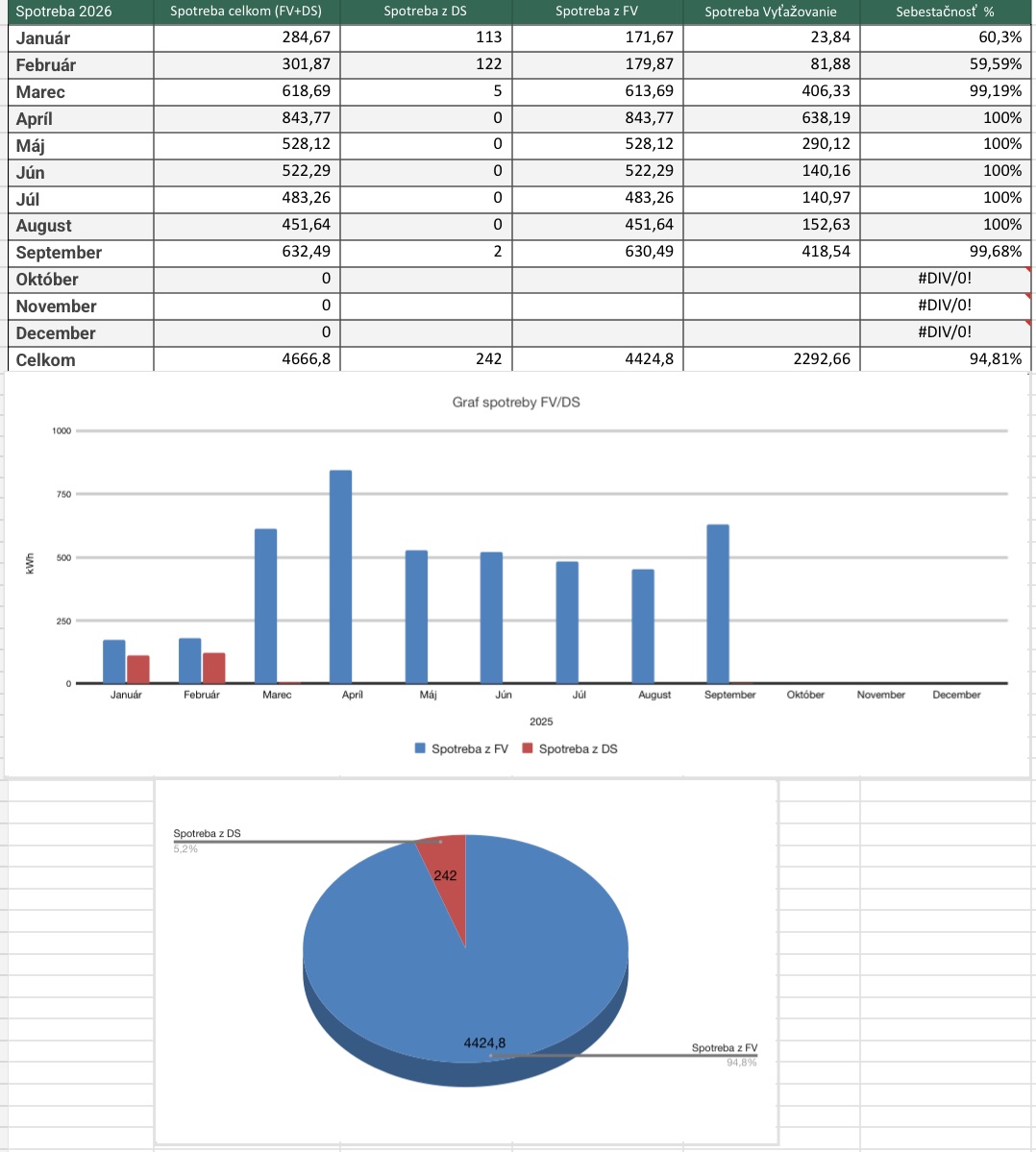

Statistika za september:
Spotreba: Vyroba:
Spotreba: Vyroba:
