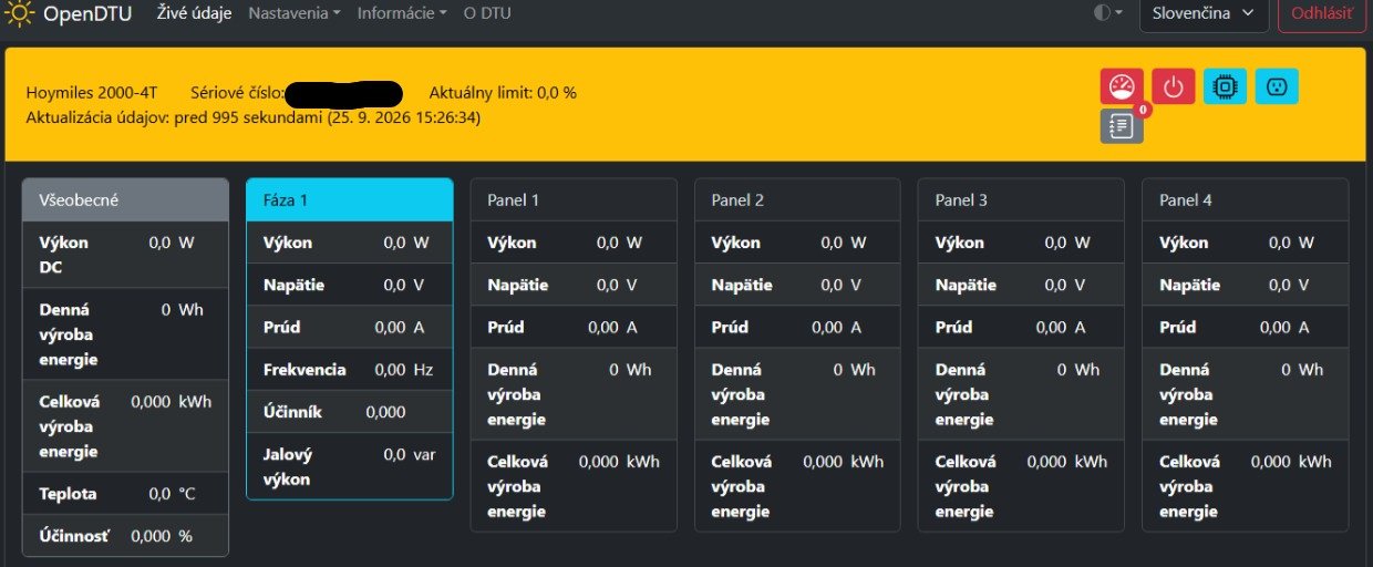

Uz mam dlhsie na stole mikromenice (vdaka BERT
), ktore chcem zapojit do systemu a posilit tak multiplusy hlavne cez den ked svieti a modraskov nechat v zalohe, ked nebude svietit a pojde to vsetko z baterie alebo pustit dva modrasky do sveta a nechat si iba jeden.
(kedze vykonu je uz dostatok)
tie mikroinvertory maju kazdy po 4 samostatne vstupy, teda nanho zapojim 4 panely.

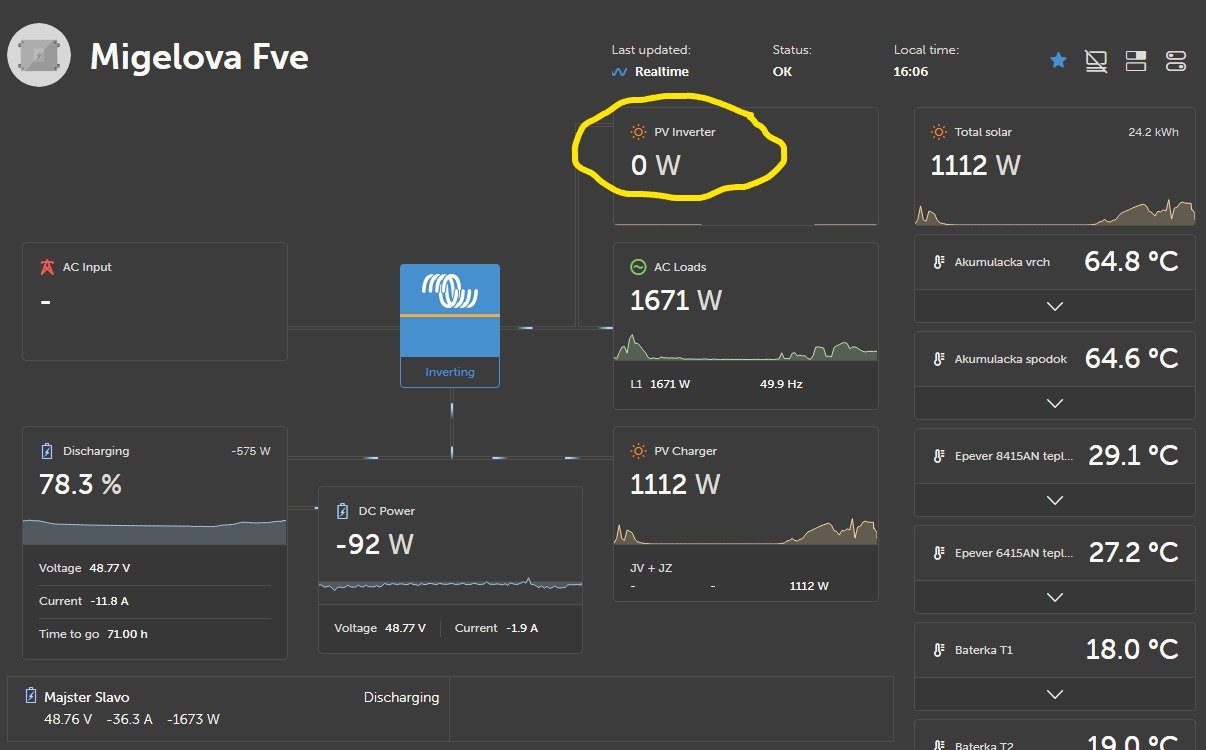

Nasiel som zaujimavy projekt este v lete.A pred casom som si objednal aj radiovy modul ktory je nevyhnutny na komunikaciu viacerych menicov ak ich chcete nastavovat a logovat a prisiel tento tyzden, tak to napajkujem a spojazdnim.
Dnes som nahral program do esp, kde to bude bezat, upravil som jazyyk a spustil komunikaciu z nodered, aby to bolo vsetko pekne v jednom systeme, teda vo VRM.
(Kedze som uz robil pokusy ako dostat epevery do VRM tak, vtedy to nedopadlo dobre lebo spocitavalo vyrobu do spotreby
nakolko som ich tam dostal cez PV inverter...)
No , ale teraz to uz bude pocitat spravne kedze su to naozajstne PV menice

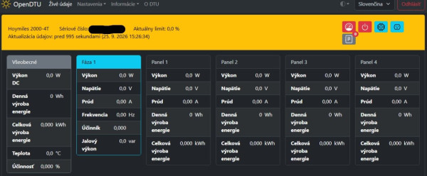

toto je ukazka z weboveho rozhrania openDTU kde je pridany zatial jeden menic a mozete vidiet ze su tam udaje kazdeho paenlu zvlast: co je vyhoda ak ma clovek vela tienov alebo inak orientovanych panelov.
Radiovy mmodul som pouzil z tejto stranky, kde si treba vybrat podla menicov aky pouzijete radiovy modul.
Takze teraz ma caka este naprogramovat do multiplusom asistentov, aby mohli frekvenciou ovladat tie menice a nabijat s nespotrebovanej energie bateriu.
ma to jednu vyhodu , a to taku, ze nemusim tahat silne DC kable ale staci natiahnut zo strechy AC vedenie a straty na vedeni a isteni pri nizkom DC zapojeni su zrazu fuc..
Takze aj tato jesen a zima bude velmi zaujimava co sa rozsirovania nasej samochodky tyka
