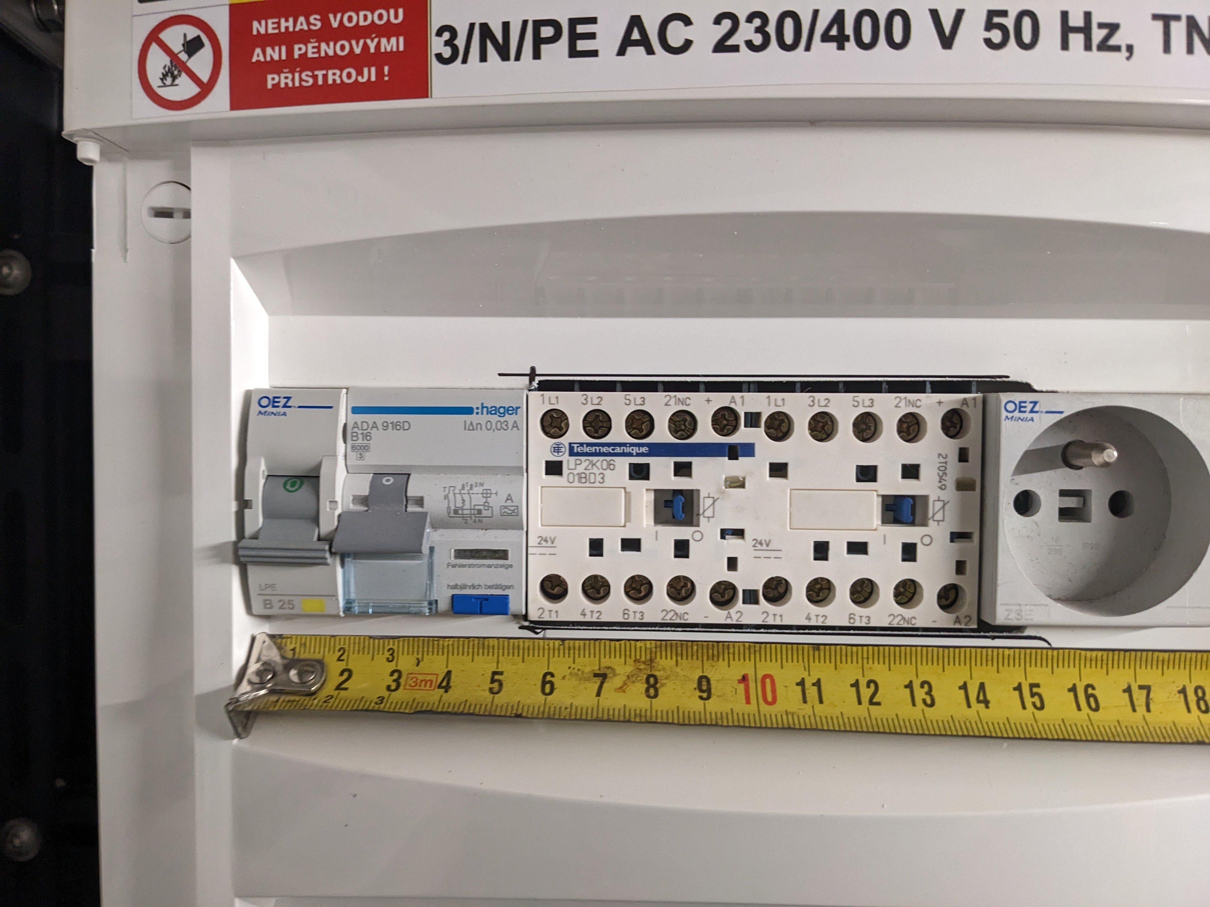

Doma mám reverzační ministykač, tuším 10A AC3, 20A pro odporovou zátěž, na výšku v pohodě s velkou rezervou, trochu jsem musel přibrousit okénko.

Pibi dakujem..Co stym prepinas?.
Tie mini stykace som zvazoval, ale.... su len do 18A a kedze TC moze brat dlhodobo viacej k vzhladom teplote na aku vykuruje a vonkajsej teplote, tak som sa tomu radsej vyhol aby to nebolo nahrane moznosti.

Zapojenie bude krizove blokovanie napajanim kedze NC kontakty su hlavne silove a nie pomocne tak sa to da pouzit ako ochrana pred neumyselnym zopnutim oboch stykacov.

To musi byt blokovane i mechanicky, pokud nemas nejake speciality, co neodepnou pomocne kontakty, kdyz se silove svari nebo zaseknou.
Podle mne se krabice vedle tepelka nevyhnes ...
