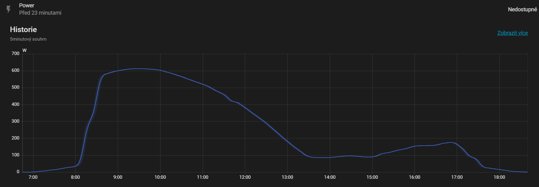

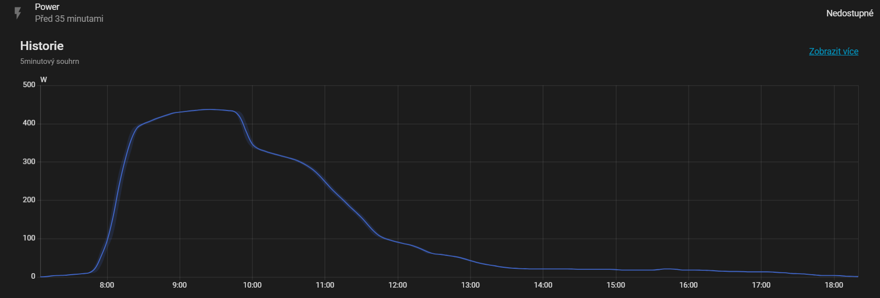

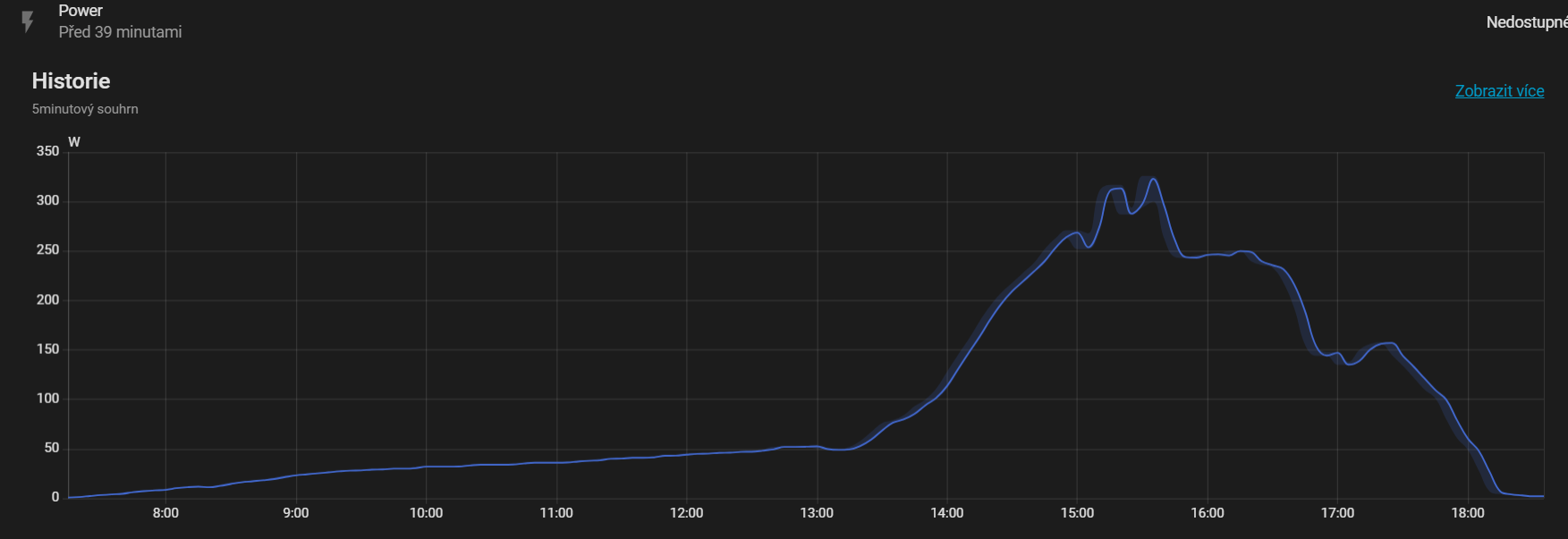

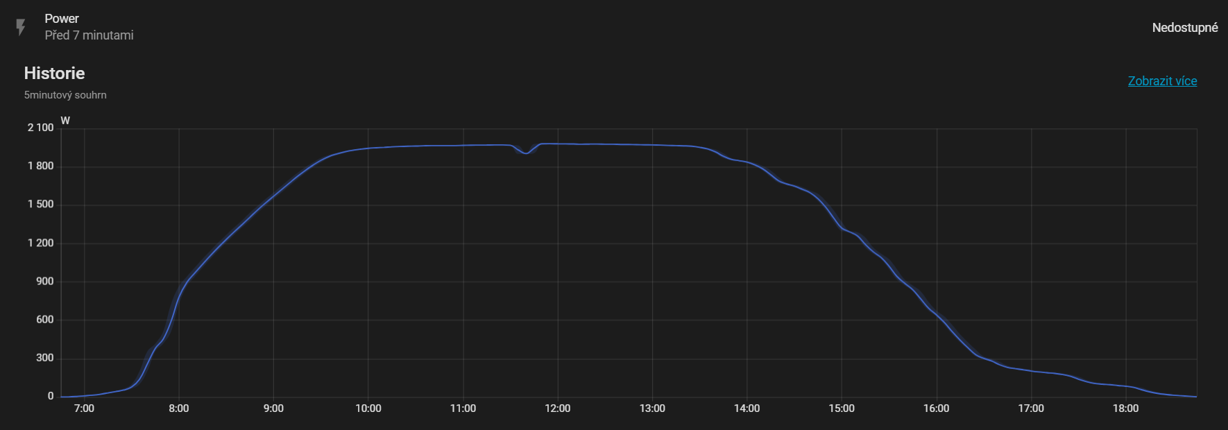

Dneska to slunko kreslilo krásné grafy:
"Plot" na severní hranici, lehký sklon na východ. Je vidět, jak Deye2250 omezuje proud, jedná se o 6x 450Wp a 2x 460Wp, dvojice vždy vybrané tak, aby alespoň jeden panel nebyl zastíněný. Plot na západní hranici, lehký sklon k východu, 2x 460Wp, bifacial: Toto je stejný plot, ale 2x 385Wp obyč. staré panely, fyzicky na plotě blíže na jih, takže se tam sluníčko opře o něco dříve, kvůli budovám: A toto jsou dva 330Wp stařičké panely, otočené na západ, ta stejná hranice, jako výše dvě místa, ale výrazně více na severu pozemku, stíní tam sousedovic stromy:
