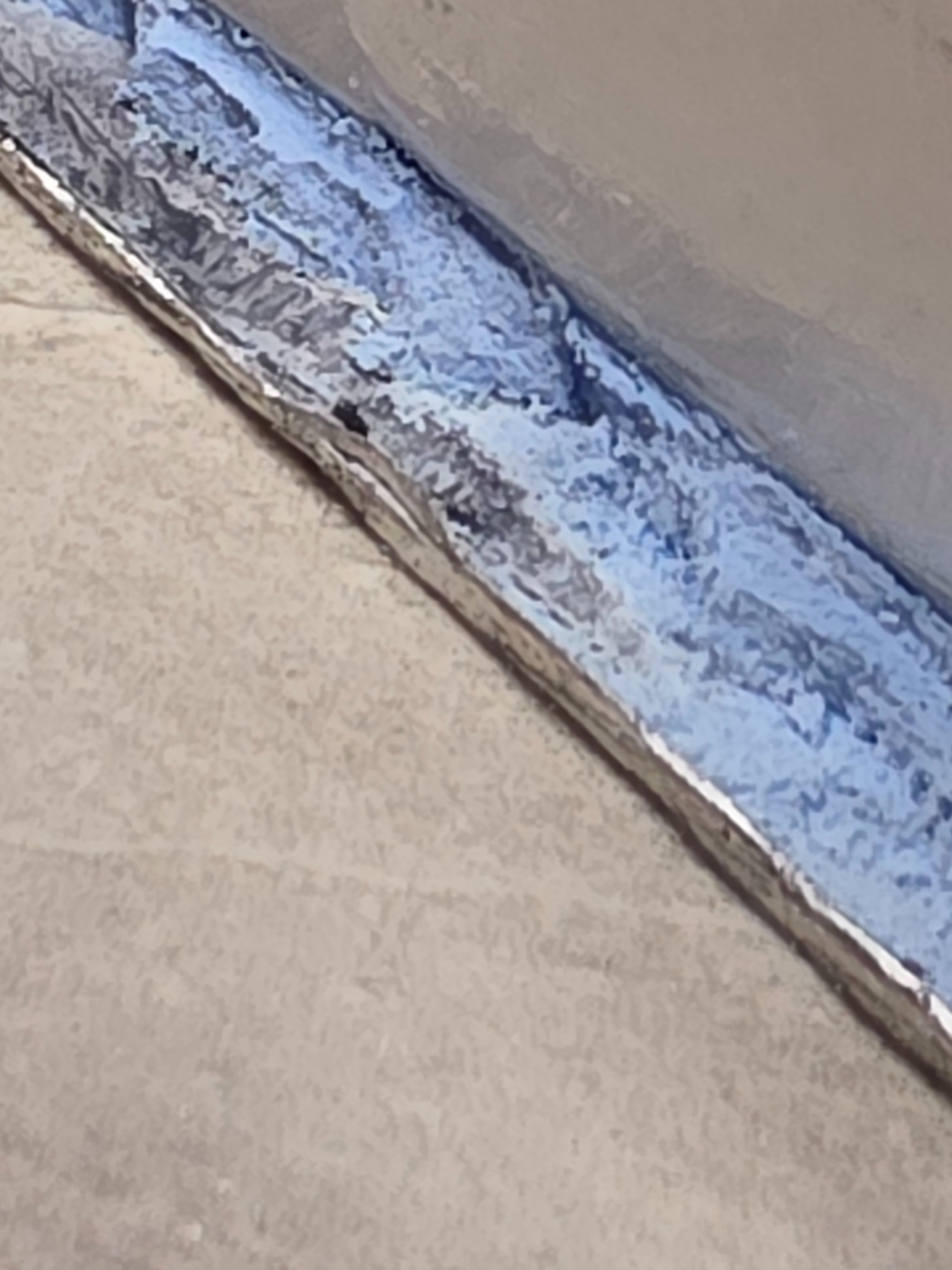

Kdyz to v roce 2022 nekdo rezebiral, ty VW boxy, tak se pri rezani te spodni hlinikove desky udelal grot a za ty roky postupne vjel do clanku. Loni byl ten clanek 30mV od ostatnich pri nabijeni, pres noc se to dorovnalo. Pred dvema tydny to ujelo o pul Voltu a vypla BMS, jak se ten dvojclanek nedobijel, tak ostatni dolezly na 4,200V. Odstavil jsem to, vcera zacal rozebirat, ostatni clanky 3,9V, tento 3,2V a dnes 3V. Odpor 0,99mOhm, ostatni pod 0,80mOhm.
Jak jsem sundal pasku kolem dokola, tak jahodovy smrad, a po odmotani je videt hned toto.
Mit stolni frezku, tak to.odfrezuji a pak dratem odriznu tu vadnou dvojici, no ale stejne nemam kde sehnat. Jsou to LG Chem 78Ah po dvou.

To mohl být začínající interní zkrat, který se v počátcích nemusí vůbec projevit při měření interního odporu. Pokud vám do budoucna některý článek takto ulítne tak doporučuji uložiště cca na den odstavit, ujetý článek i jeden další v sadě, který bude v pořádku odpojit a změřit jejich napětí, nechat je cca den odpojené a poté další den znovu změřit jejich napětí. Pokud během dne v odpojeném stavu dojde u toho ujetého článku k výraznějšímu poklesu napětí oproti tomu druhému odpojenému článku, který byl v pořádku, pak u toho ujetého jde zřejmě o počátek interního zkratu, který způsobuje vyšší samovybíjení. Takový článek doporučuji vyměnit raději dříve než později. Nechat to dojít až do stavu kdy vám vypne BMS je dle mého názoru riziko. Příště by to nemuselo skončit tak šťastně a mohlo by dojít i k tomu, že by se článek interně zvrhl a šel by do Thermal Runaway.cipis píše: ned zář 13, 2026 8:29 pmLoni byl ten clanek 30mV od ostatnich pri nabijeni, pres noc se to dorovnalo.
Pravděpodobně menší interní zkrat, který se začal zhoršovat, ale při měření interního odporu se to zatím nemusí výrazněji projevit. Díky tomu malému svodu zřejmě ten článek tak utíkal. Štěstí, že se to nezhoršilo víc až tak, že by došlo na Thermal Runaway.cipis píše: ned zář 13, 2026 8:29 pmPred dvema tydny to ujelo o pul Voltu a vypla BMS, jak se ten dvojclanek nedobijel, tak ostatni dolezly na 4,200V. Odstavil jsem to, vcera zacal rozebirat, ostatni clanky 3,9V, tento 3,2V a dnes 3V. Odpor 0,99mOhm, ostatni pod 0,80mOhm.

Podle všeho, je to vidět i na té fotce, ta hliníková deska, na které to celé leží, tak má pěkný grot, co se postupem času, tíhou článků, probořil do samotného pytlíku. Podle jahodové vůně došlo k úniku elektrolytu, proto je ten rožek takový olezlý. Holt ten, kdo to tehdy rozdělával, nedořešil řezání a jeho následky. To modré tam je ztuhlá pružná hmota, ve kterém sedí články na té hliníkové desce, nějaký grot to propíchl tak, že to nebylo z boku vidět. To na fotce jsem už trochu rozdrbal a je tam krásně vidět, jak je tam vytečený hliník z toho řezání.
Zkusím tu dvojici oddělat od těch zbytků, ale musím prvně přeříznout měděnou sponu "O" na druhém konci, a nějak to odlepit/odříznout od zbytku článků. Aktuálně je dvoučlánek vybitý, má už pod tři volty, takže by v něm nemělo být moc energie, za to ty zbylé mají 3,9V, takže mají energie dost.
Ta spodní hliníková deska není nikam propojená, takže tam docházelo akorát ke zkratu vnitřních vrstev článku, ne celého článku vůči např. kostře.

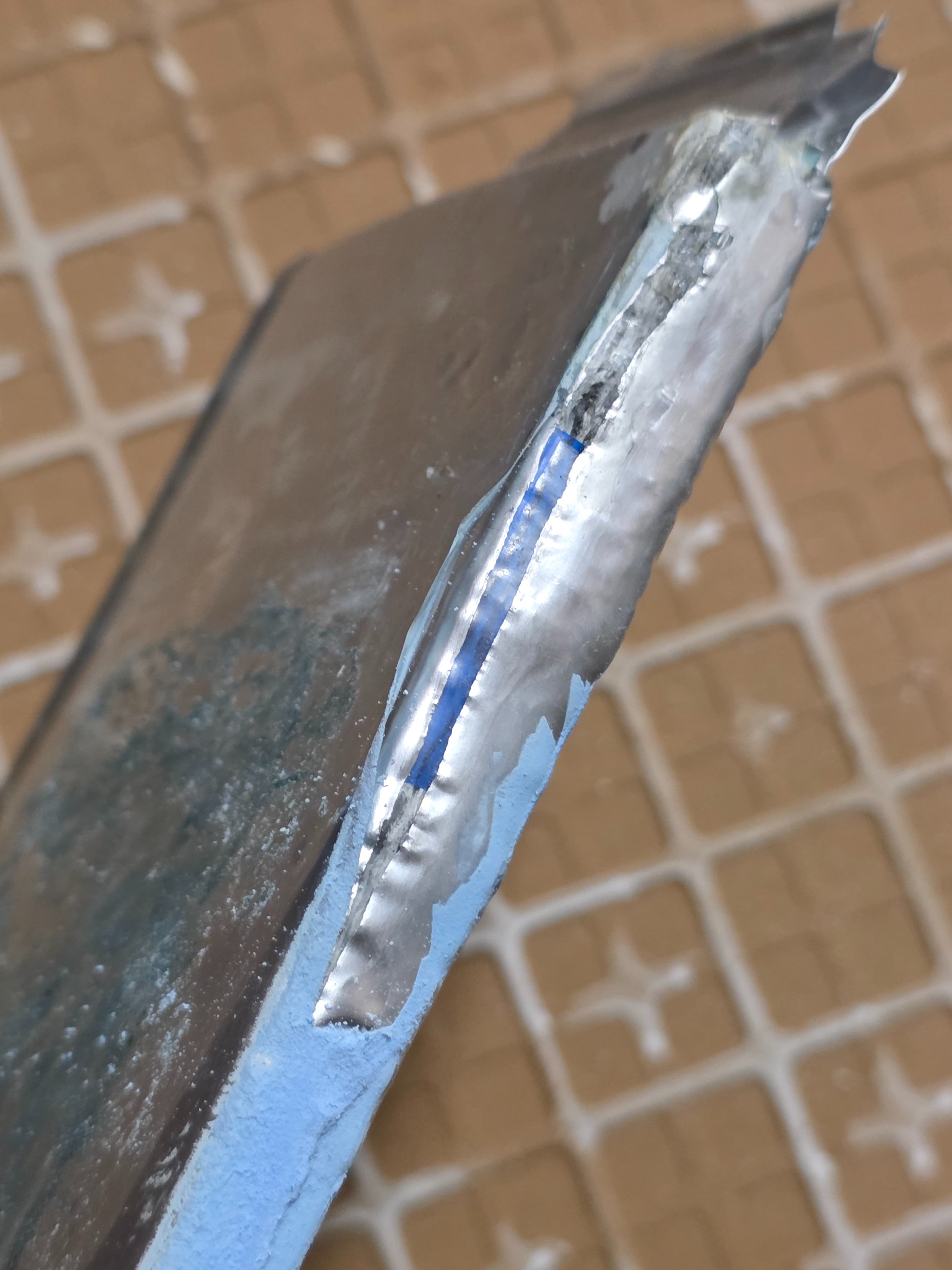

Vzdycky mel vic, ale ne tech 30mV, proto jsem to prestal detailne sledovat. Az jedno tohle rekneme tydenni kontrolovani objevilo pul Voltu. Tak jsem to zkontroloval kamerou, a nic ... O vikendu jsem se dostal k tomu, abych to vytahl a dal si na stul. Asi se to tim pohybem dorazilo, proto ten skok pres noc.
Jednoznacne to vzniklo pro rezani tech puvodnich bloku, misto frezovani tech zbylych tri stran, tak tuhle nekdo urizl kotoucem. A grot z toho hliniku poskodil obal pytliku a casem se dostal az k tomu uvnitr. Vytekl elektrolyt, teda vice az kdyz jsem to dostal z te pasky, kterou to bylo fixovano. Ted to po dni stani v prujezdu uz tak moc nevoni, jen kdyz k tomu dam nos, kdyz jsem zkoumal ty rezy. Tri strany maji stopy pro freze, tahle ctvrta charakteristicke po kotouci.

Ten kdo to takto uřízl postupoval velmi neopatrně (asi nějaký hazardér, kterému bylo šumák co to může způsobit) a teď na to doplácíte. Štěstí, že to nedopadlo ještě mnohem hůře.cipis píše:Ty originální moduly jsou 12s2p, kde se odříznutím z toho dělaly ty 7s2p články. Jednoznacne to vzniklo pro rezani tech puvodnich bloku, misto frezovani tech zbylych tri stran, tak tuhle nekdo urizl kotoucem.

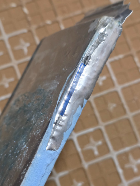

Zde je krasne videt, jak to prorizl otrep pri rezani toho hlinikoveho podkladniho plech ....
Vsechny ostatni dvojice, i ten zbyly kus od tohoto rozbiteho, tak vse krasne drzi.
