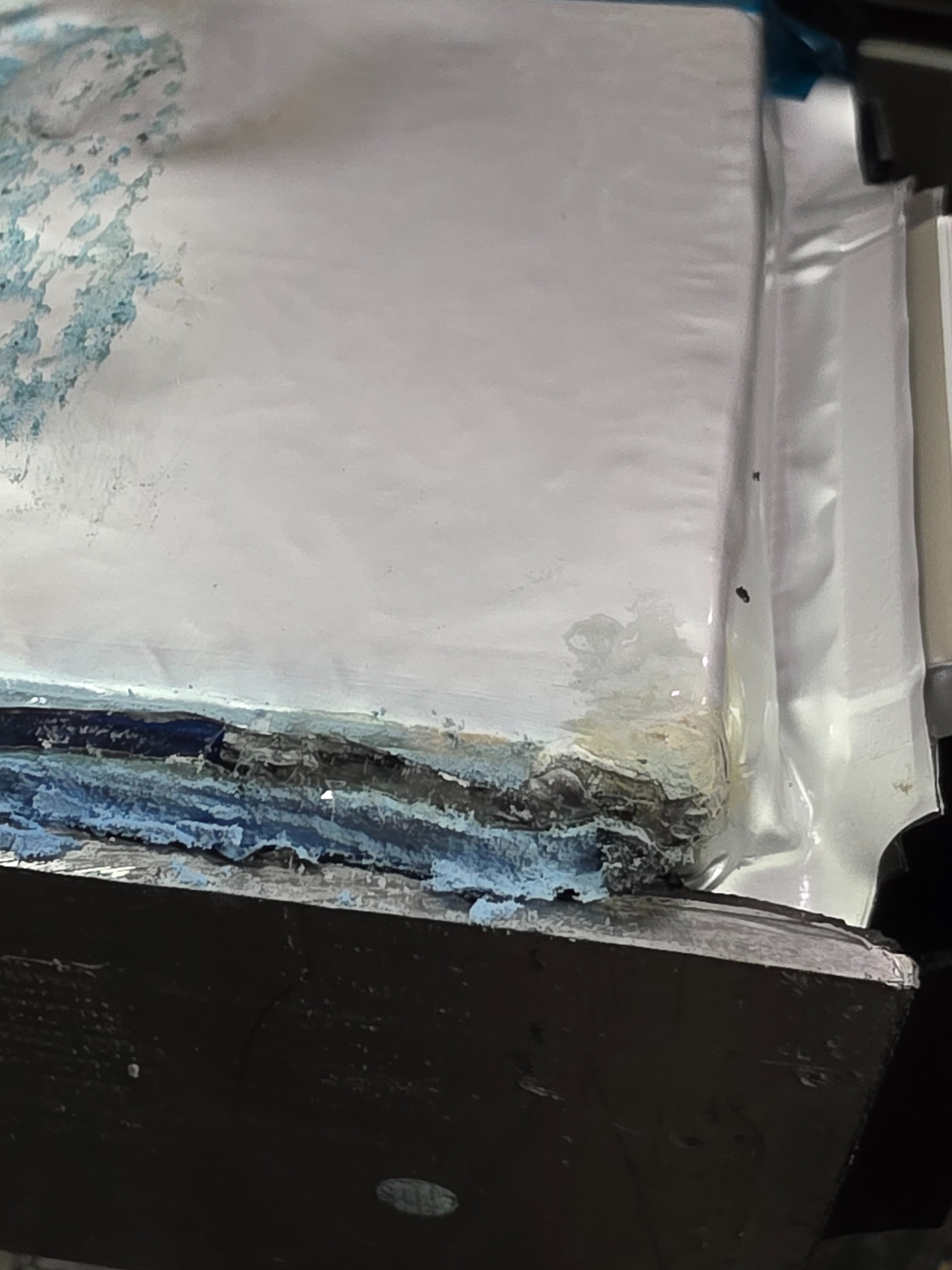

Kdyz to v roce 2022 nekdo rezebiral, ty VW boxy, tak se pri rezani te spodni hlinikove desky udelal grot a za ty roky postupne vjel do clanku. Loni byl ten clanek 30mV od ostatnich pri nabijeni, pres noc se to dorovnalo. Pred dvema tydny to ujelo o pul Voltu a vypla BMS, jak se ten dvojclanek nedobijel, tak ostatni dolezly na 4,200V. Odstavil jsem to, vcera zacal rozebirat, ostatni clanky 3,9V, tento 3,2V a dnes 3V. Odpor 0,99mOhm, ostatni pod 0,80mOhm.
Jak jsem sundal pasku kolem dokola, tak jahodovy smrad, a po odmotani je videt hned toto.
Mit stolni frezku, tak to.odfrezuji a pak dratem odriznu tu vadnou dvojici, no ale stejne nemam kde sehnat. Jsou to samsung 78Ah po dvou.
